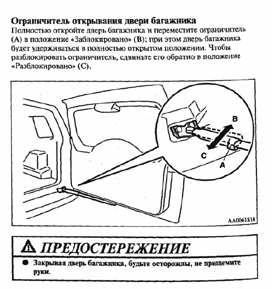

Да все тама есть, но есть про ограничитель. :*CRAZY*:
1-12 и 1-14 старого руководства.

дык этот то фиксатор и без мануала видно

AlexVol писал(а):дык этот то фиксатор и без мануала видно
Нашел, читать выше! :*CRAZY*:
