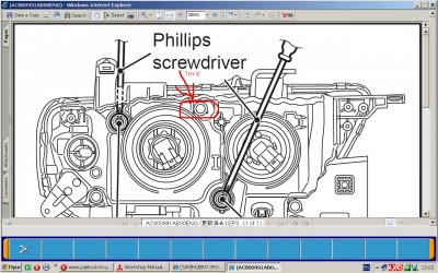

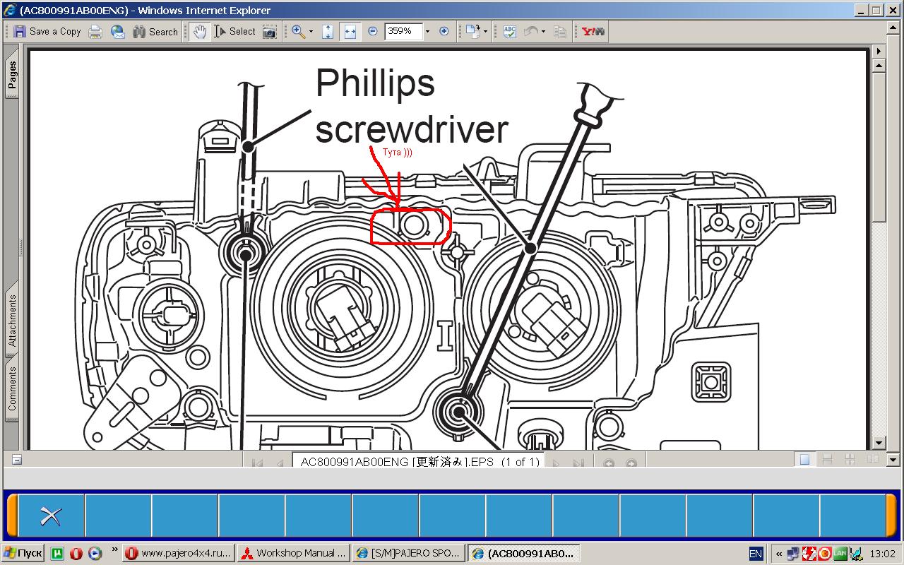

Не надо ничего бросатьletushev писал(а):Просушивать пробовал, не помогает.
Поищу трубку с паролоном
Хочу попробовать силикагель с пакетиках на веревочке засунуть в фару, а потом вытащить.

Я паролончик вытащил. С внешней стороны он был весь замазюканый глиной и песком. Соответствии вентиляции нет. Поставил машин на солнышко. Бум ждать

Это то место где паролончик???SNOOPER писал(а):Не надо ничего бросатьletushev писал(а):Просушивать пробовал, не помогает.
У меня от сапуна еще рез патрубок буквой Г стоит, а внешн отверстие еще прикрыто козырьком
