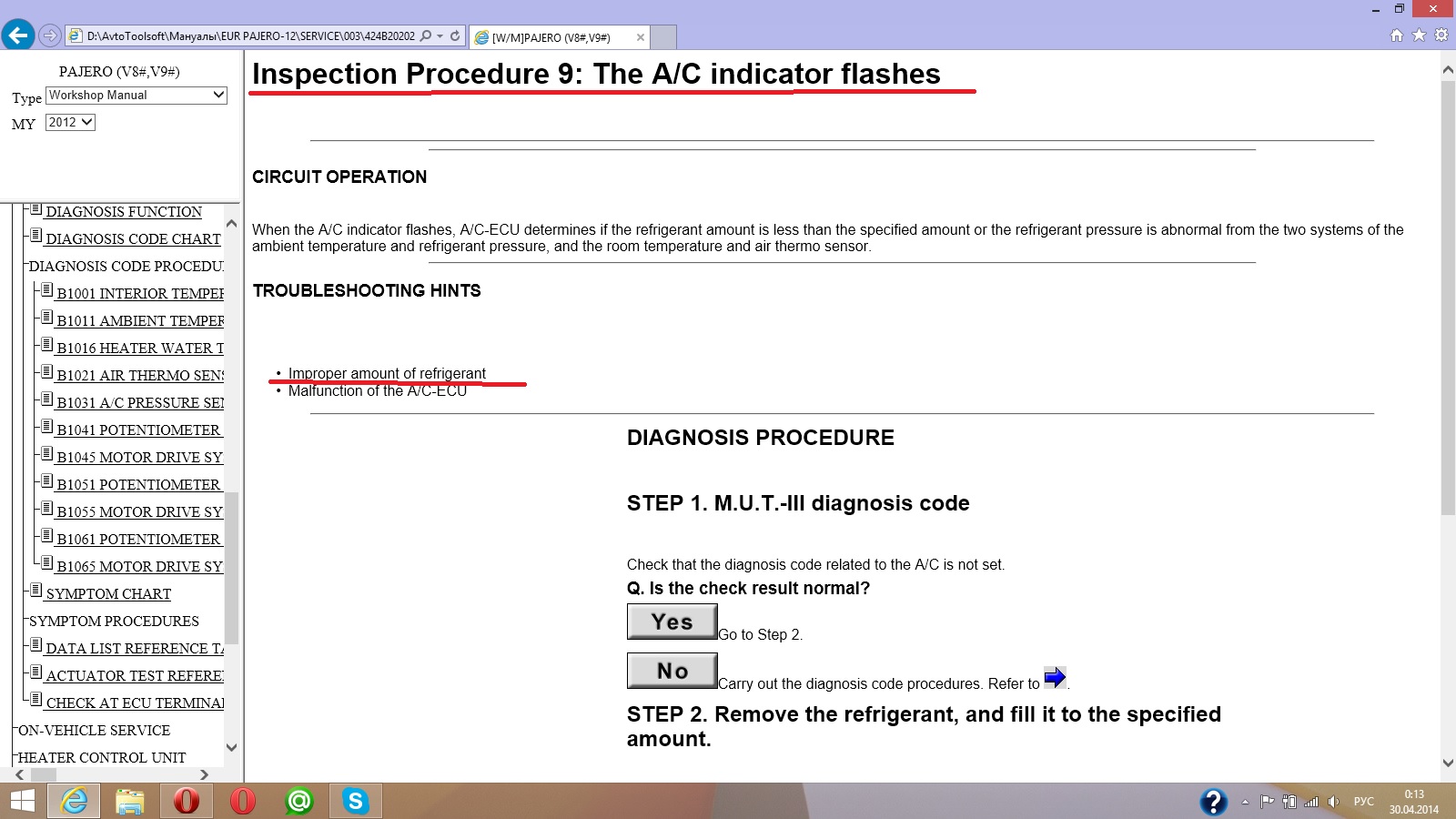

Я в Автоматику заезжал, да и сам смотрел. Сказали что чистый радиатор и я ничего грязного между радиаторами не заметил.
Это всё сырость виновата
- Вложения
Mitsubishi Pajero IV 3.8 V6
Всесезонка Maxxis 771-AT 265/65 R17
Домкрат обыкновенный, балонник, монтировка, насос.
Прокладка между рулём и сиденьем со стажем.
МД X-Terra 705, лопата, топор.
Amag79
- Сообщения: 167
- Зарегистрирован: 02 окт 2013, 00:11
- Двигатель:: 6G75
- Благодарил (а): 10 раз
Re: Мигает лампа климат-контроля
Всё правильно. Если давление в системе не соответствует норме (фреон значит подтекает) мигание не будет прекращаться и значит надо ехать в сервис. Ну а если перестаёт мигать - значит просто конденсор отсырел
, как пишут япошки.

Повторно заехал на "Автоматику", как и договаривались. Осмотрели так же, как и в первый раз с простым фонариком (УФ маркёры не понадобились
) и сказали, что течёт задний контур (подтекает, мол, одна из трубок, которая потоньше, но к замене приговорили обе магистрали и высокого и низкого давления заднего контура). Короче менять предлагают весь задний контур за 22тыра под ключ на гудьеровские шланги ВД или как эконом вариант заглушить задний контур за 6 тыр. Чует сердце, что вопрос возможно подшаманить путём простой сварки или заменой тоже на новые шланги ВД, но гораздо дешевле. Подскажите плиз какой-нибудь адекватный сервис, где решают вопросы менее радикально.
