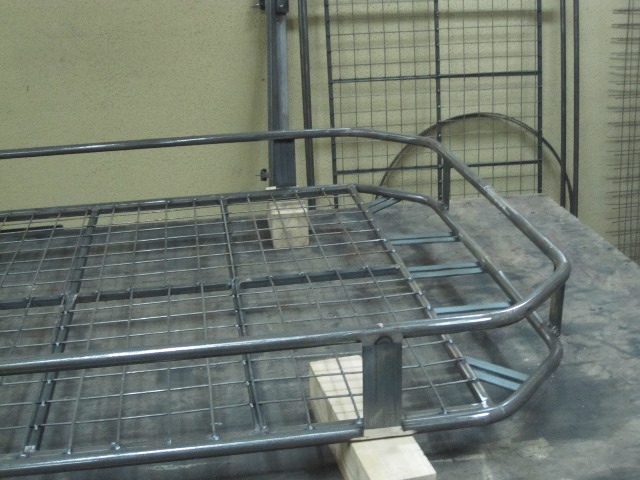

Я тоже когда выбирал перебрал кучу вариантов, так как в этом опыта не имел. В итоге остановился на таком варианте:
3 фары Ultra Beam FF H3 Long Range вперед
2 фары Ultra Beam FF H3 Long Range вперед по углам под 45 градусов
2 фары Ultra Beam FF H3 Close Range назад
По бокам я решил что смысла нет ставить и ни капли пока не пожалел. Если лагерь освещать ставлю машину задом, задние фары зачетно светят и свет начинается от самой машины. По лесам вполне передних трех хватает. Боковые с передними разве что когда ночью по полям зайцев из под фар бью...
Для моих нужд, охота/рыбалка/отдых люстрой доволен на все сто!!! Ни разу не пожалел...
Вот фото багажника спереди, для понимания. На машине готовый с люстрой я где то уже выкладывал.
p/s фары покупал в Москве у официалов, в каком то большом ТЦ автомобильном, адрес у них на сайте есть. За фары, лампы и герметичные разъемы что то около 13-14 тыс.
В Красноярске смотрел одна китайская подделка, поэтому и не решился через нет заказывать...

Дим, больной вопрос на самом деле. Пока основная идея - это делать отверстие в стойке под дверью бажадника, плющить связку проводов в шлейф и выводить наверх через зазор кузова и двери, после чего обратно собирать в жгут, в гофру и по дальше по багажнику.
Вторая идея - делать дырку в крыше под стойкой багажника - но пока не ясно хватит-ли ширины и вообще получится-ли с учеотм конструкции этих стоек.
Сам багажник будет Блок`овский.
За конструктивные предложения буду очень благодарен.

Oxoтниk писал(а): За конструктивные предложения буду очень благодарен.
Да я вот и сам думаю как лучше, но так и не придумал...
У меня просто пока через багажник выходят и наверх...
