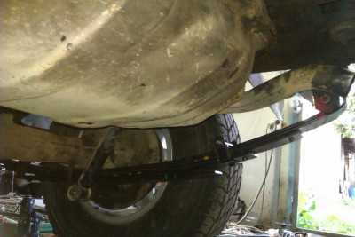

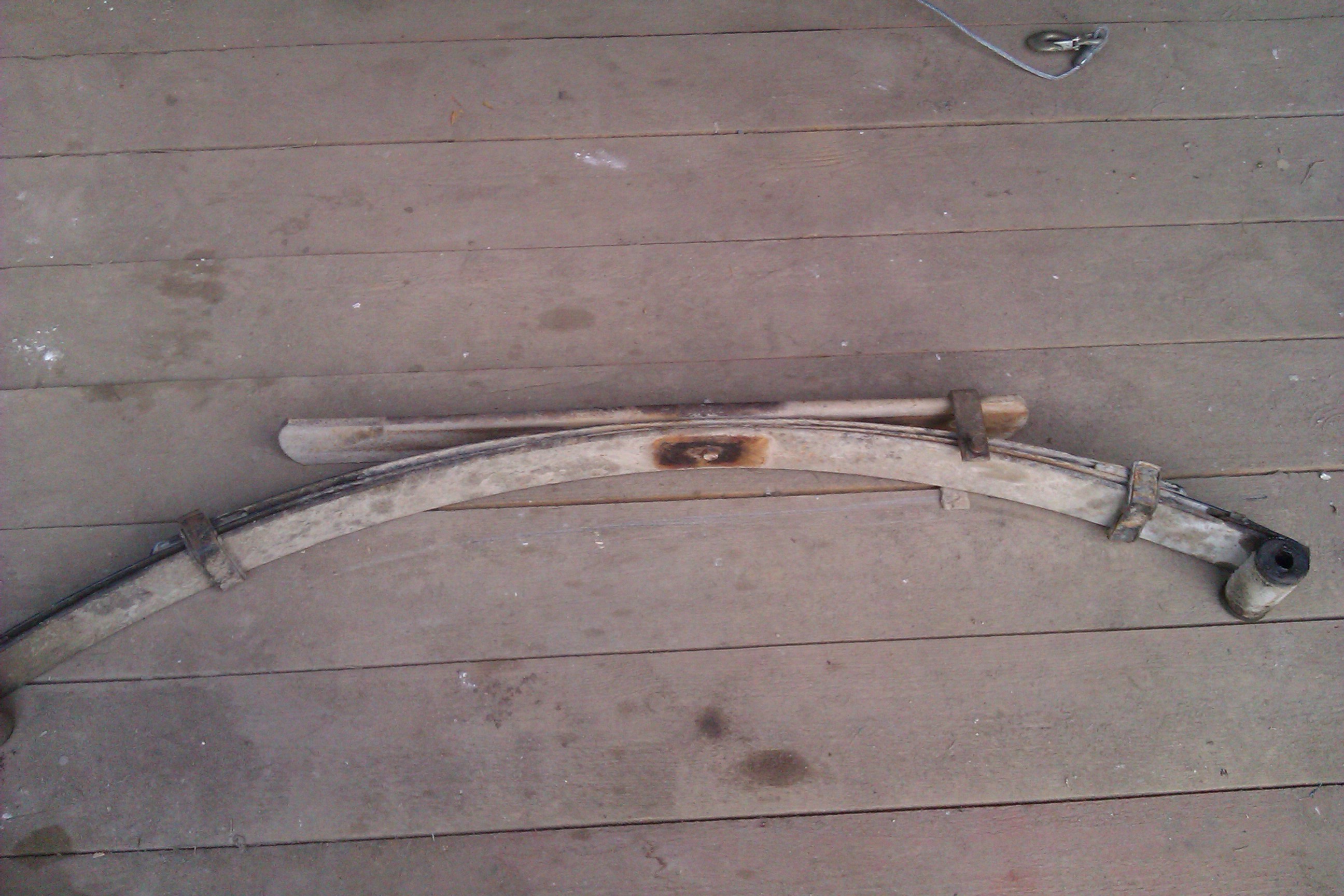

Заменил рессоры.Спасибо "Сборщику" подсказал где купить :*THANK*:
Было

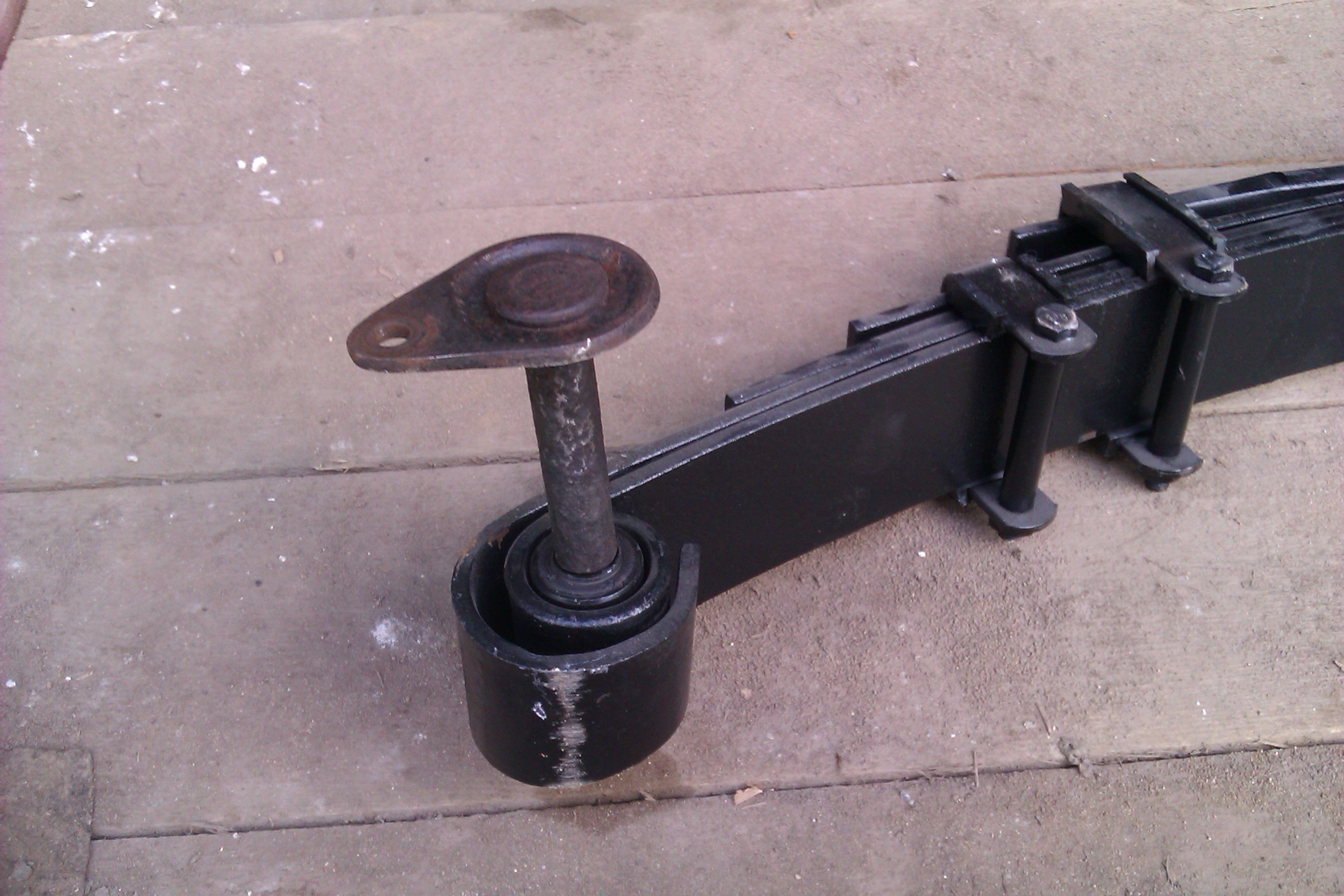

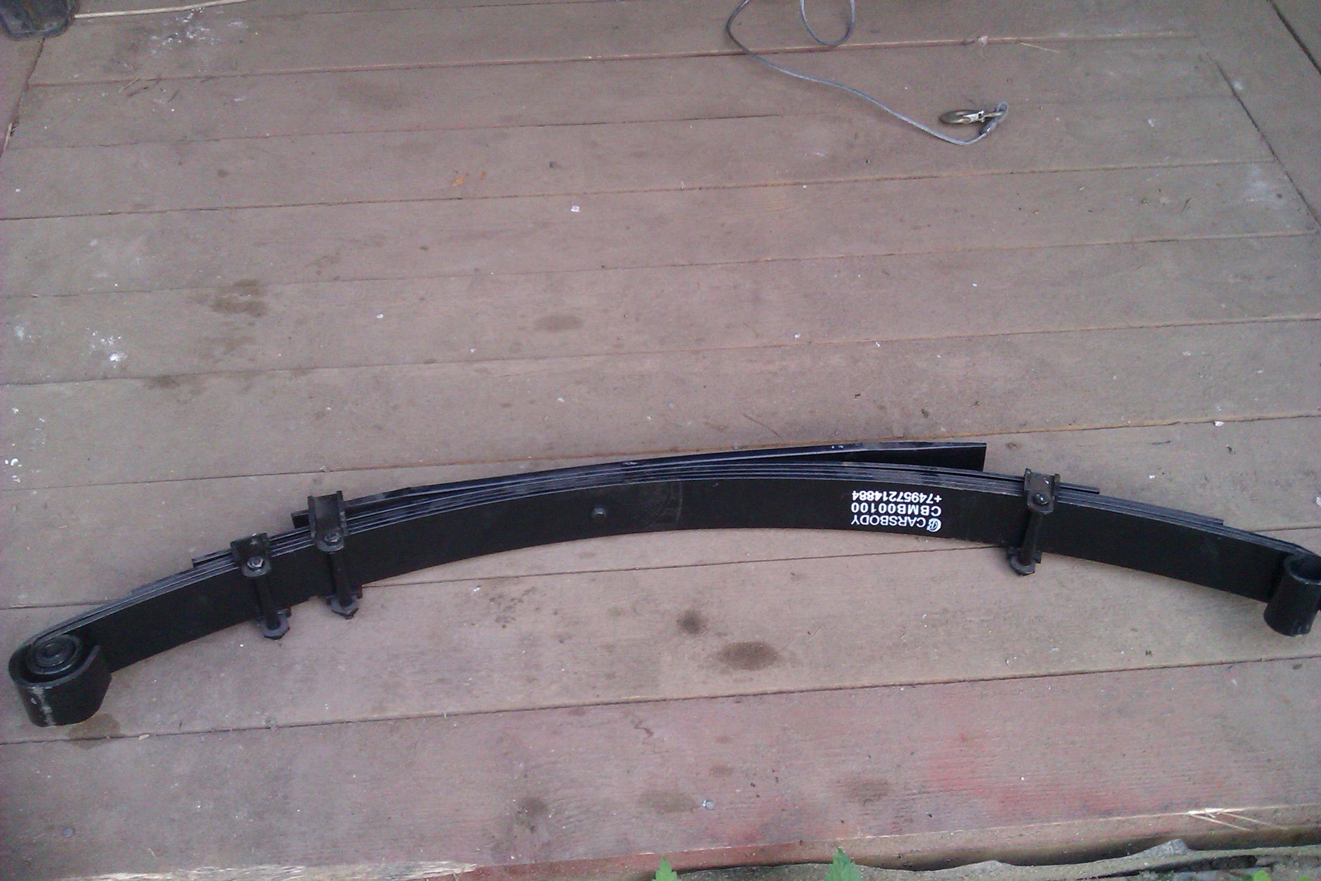

Купил от П2
Пришлось выпресовать сайлент блок,т.к. на П1 втулки
И заменил стяжные болты.У родных головка болта на 14,гайка на 17.Заменил на болт с головкой на 13 и гайкой на 14.
Вообщем-вот
