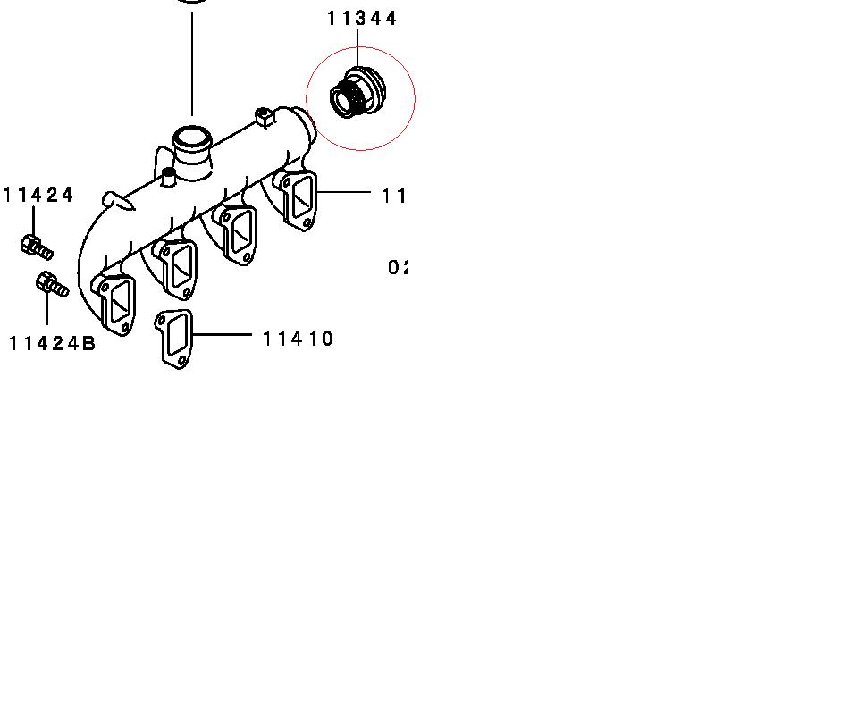

Здравствуйте! На 4М40 на впускном коллекторе стоит предохранительный клапан - сколько турбина не дунет, он лишнее сбросит. Просто бывает нет давления или его мало из-за клапана на турбине. Были случаи что исправные турбины меняли из-за этого.

Незабываем что клапан который стоит на коллекторе сбрасывает излишки давления, а клапан который стоит на турбине сбрасывает поступающий поток воздуха из выпускного тракта с горячей части турбины, тем самым не давая турбине раскрутиться.
Т.е. один сбрасывает излишки, другой предотвращает насилование турбины.
