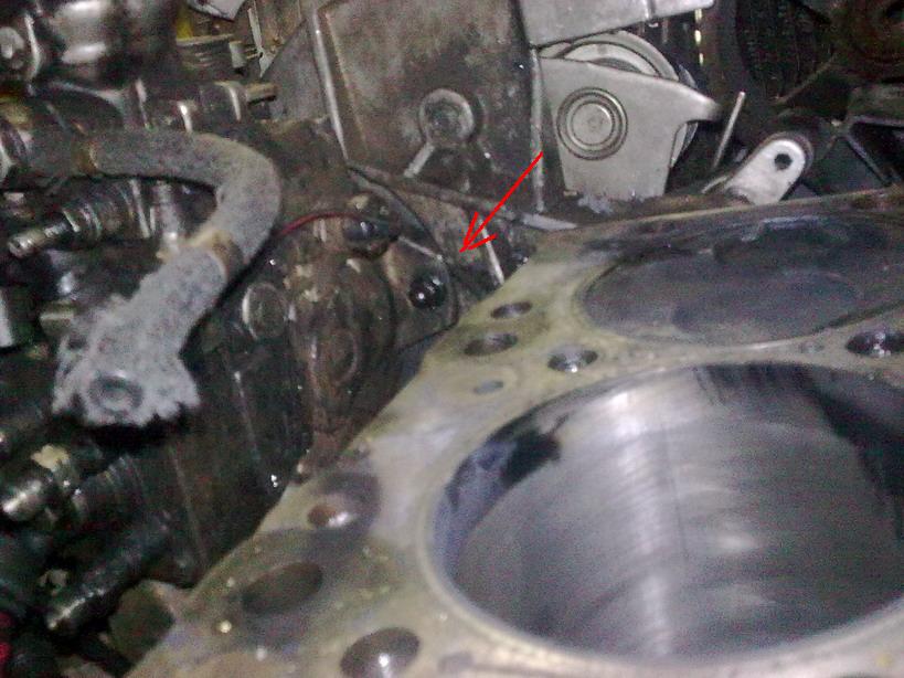

вот он, нашел фотку
как то так

я когда первый раз откручивал гайки был уверен, что япы от души одному мне за курилы мстят:-)в итоге -надо открутить болт, отодвинуть подающую трубку и оч легко подлезть. мне по крайней мере. правда в тот кон я снимал крышку для замены сальников и втулок балансира.
