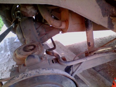

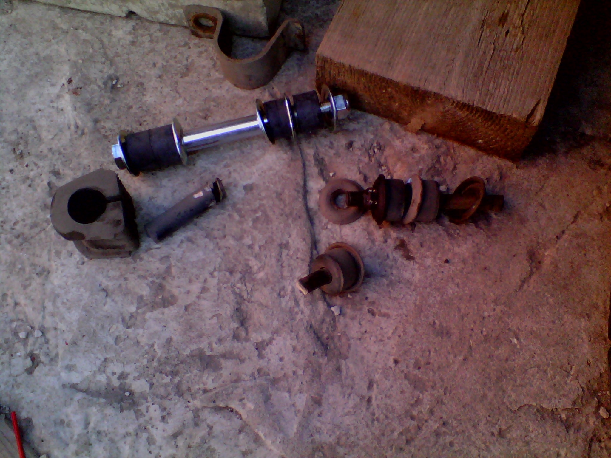

Сегодня отмывал от грязи и ржавчины трубки, идущие от лючка с крышкой до бензобака. Из под левого крыла запах бензина второй день беспокоит. Осмотрел бак, трубки - вроде все чисто, без подтеков. Решил трубки керхером отмыть и не ставить пластиковую защиту пока. Посмотрю - возможно по пыли и вылезет чего. Трубки ржавые, возможны варианты. Хотя течь они не будут, только запач, как я понимаю. В люьбом случае антигравием пройдусь, хуже не будет. Заодно отмыл задний мост. С ужасом обнаружил, что "отмыл" наклейку с типом дифференциала. По обрывку понял, что "Шарик, ты балбес!" (с) Простоквашино. На наклейке надпись Hibrid LSD. А неделю назад я масло туда добавлял, такое как старый хозяин лил (он мне чеки оставил). Оно было для обычного моста. Сейчас вот репу чешу. То ли масло менять на "правильное" (дорогое зараза). То ли ездить дальше и не париться. В грязь не лазаю. 95% времени в городе. Может оно мне и не надо? Блокировку эту? Что скажете?

А эта блокировка и не для грязи была сделана))) а для лучшей проходимости и управляемости на скользких покрытиях, так что восстанавливай не раздумывая))) и вообще в машине все должно работать, а надо оно или нет судьба распорядиться...

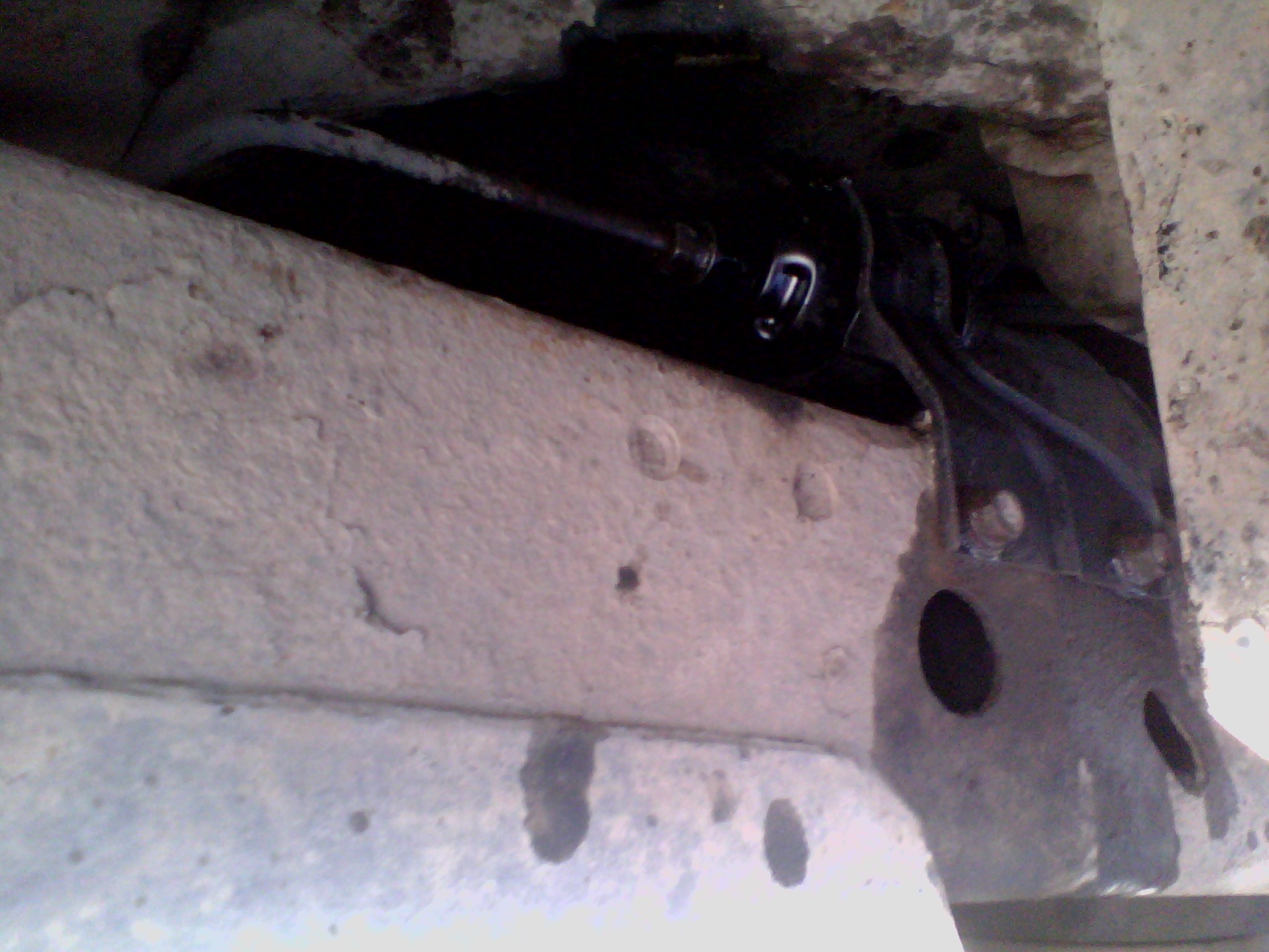

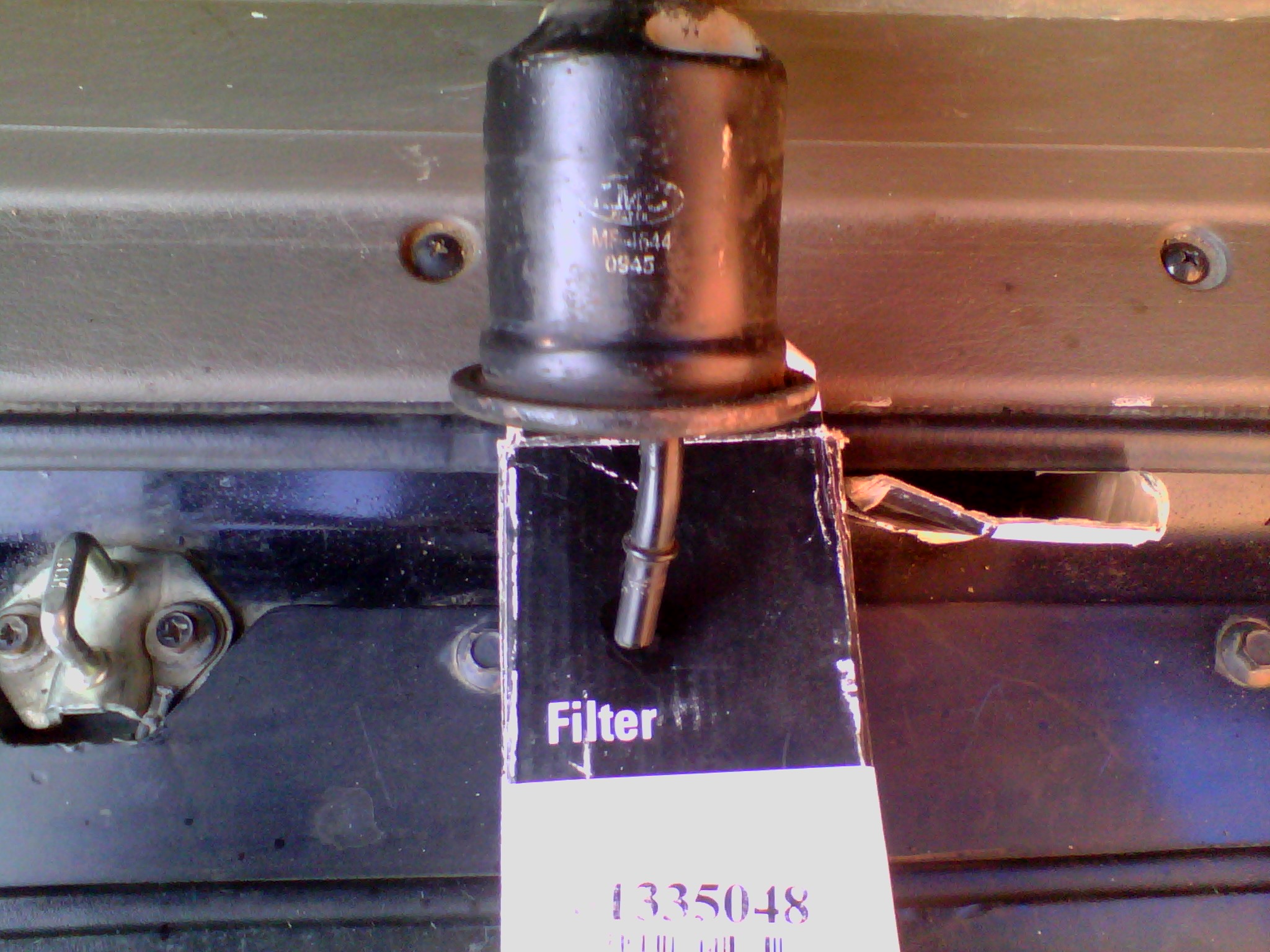

Поменял наконец то топливный фильтр, который на раме. Все делал на асфальте, ничего не домкратил. Лежал фильтр полтора года. Первая попытка после покупки не увенчалась успехом, забил. Сейчас вот решил вернуться к вопросу. Купил уксусную кислоту, правда не пригодилась. Гайка пошла после отмачивания WD-40. Первый раз ни в какую. Хотя тоже отмачивал. Насос отключал через отключение реле справа от ног пассажира. Машина почему-то не завелась, что странно. Но давление бензина стравилось. В мурзилке написано скинуть разъем с бензонасоса. Без ямы добраться до него не получилось. Ну да ладно. Все снял, покрасил антигравием кронштейн и поставил новый фильтр, смазав все соединения графитной смазкой.

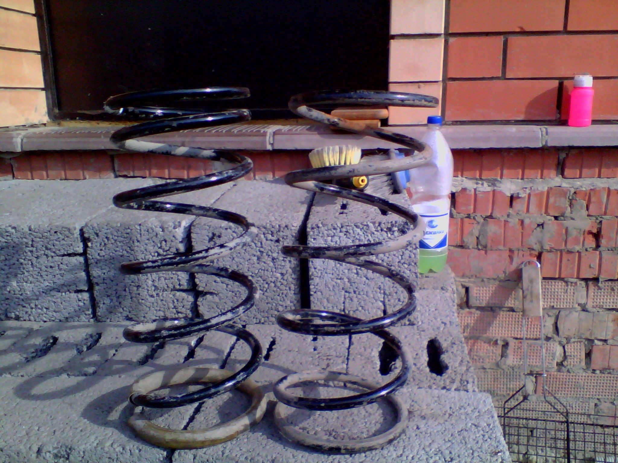

Поменял штатные пружины на Kayaba RD5964 от второго пыжа (спасибо Вавилу) На старых постоянные пробои на кочках. Сзади с слов пассажиров очень некомфортно. Старые пружины в разжатом состоянии по высоте такие же как новые. Но витков больше и пруток толще.
Старая пружина справа
Машина (зад) приподнялась на пять сантиметров. Надо будет еще торсионы подрегулировать. Пробои ушли, езда стала более комфортной. Шины 235/70r16 (стоят с покупки) теперь смотрятся еще более убого. Ищу 265/70r16. Процесс несложный. С левой провозился долго. Там тяга Панара мешает.

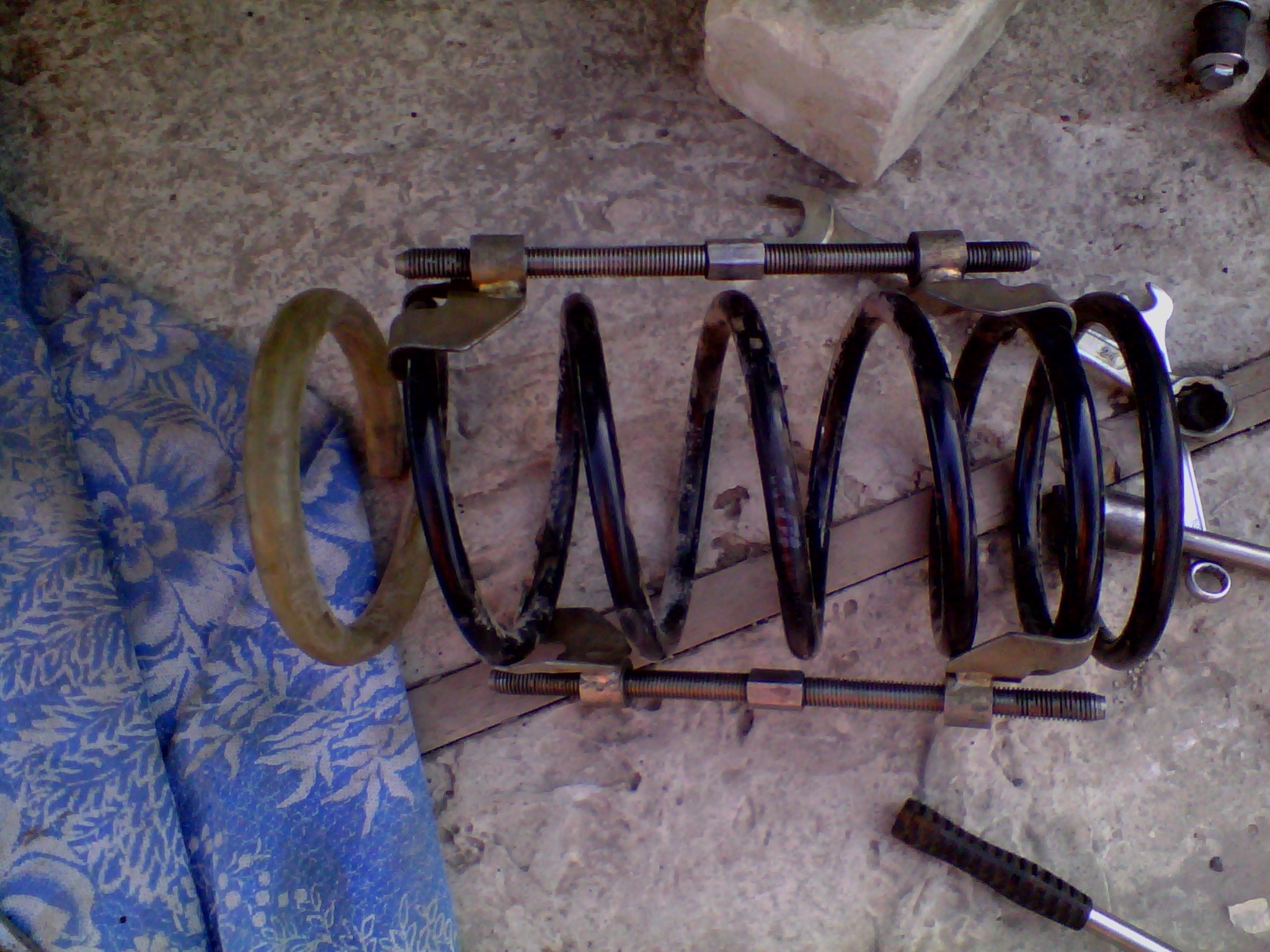

Пока приспособился весь мокрый был. Пружины сжал жигулевскими съемниками.
Сжимал съемниками
Сжимал съемниками
Новые стягивал ими же. Чтобы вынуть пружину пришлось откручивать оба аморта снизу. Открутились без проблем. Стойки стабилизатора срезал болгаркой. Благо новые уже лежали.
также заменил резинки стабилизатора на раме. Заодно проверил амортизаторы - живые.

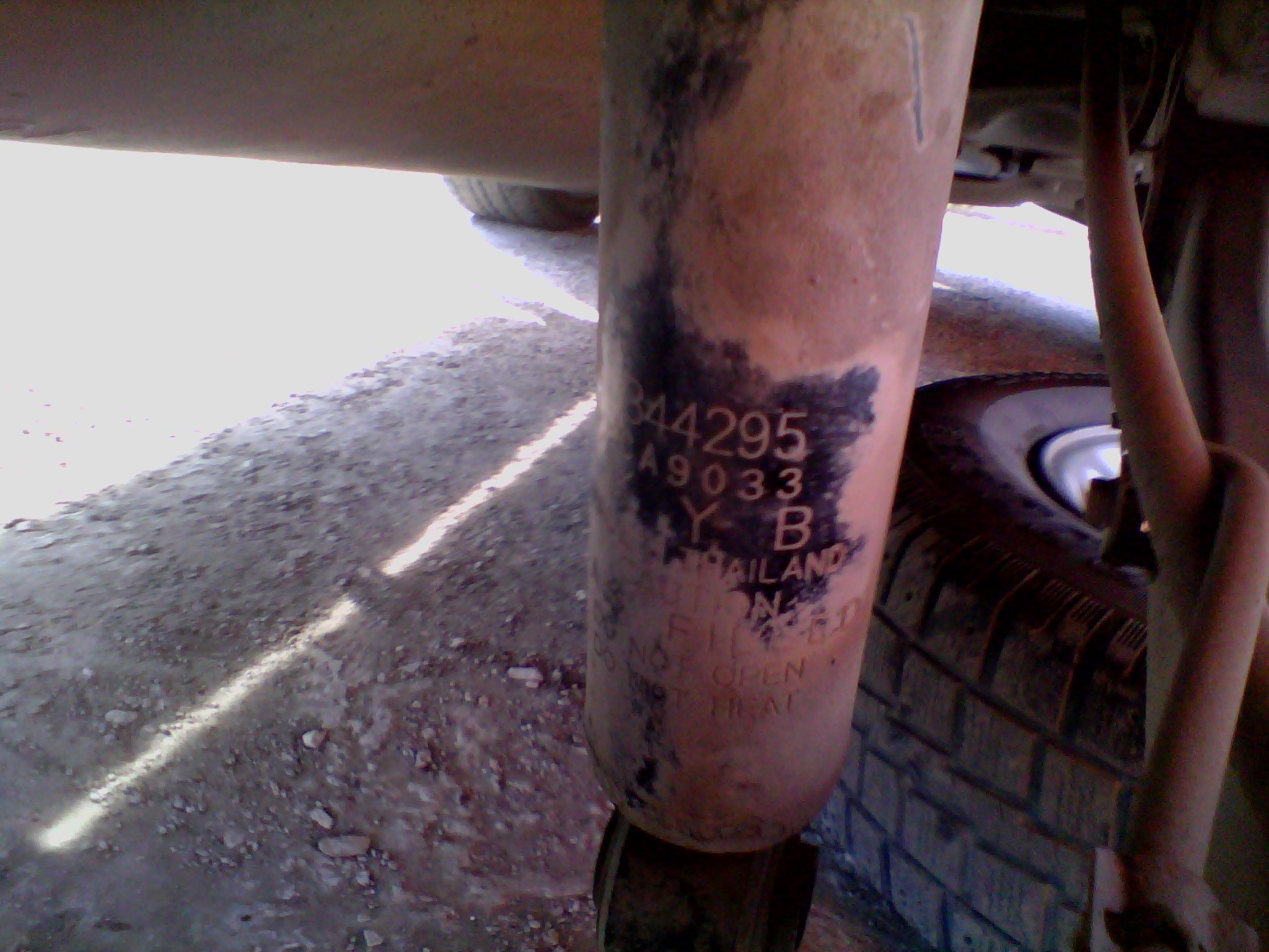

Оттер от грязи - оказалось тоже Kayaba 344295. Попутно перебрал оба суппорта. Смазал направляющие, на левом поменял пыльник и поставил новые резинки на направляющие, ремкомплект уже лежал. Также поставил пружинки, которых у меня было и я их специально заказал. У меня стояли жигулевские. Машина перестала бренчать на каждой кочке.
