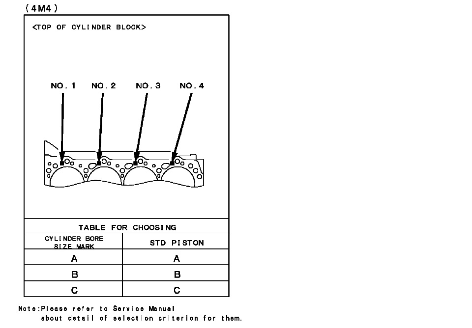

Ответьте плиз на вопрос. У нас нас остальные размеры тоже все разные или как? Просто в одном месте сказали что все есть номинал но под буквами а,б,с. Вот задумался теперь.
Сообщения: 57476
Поблагодарили: 4803 раза
Re: троит 4м41 и давят картерные газы
Рома П. писал(а):Ответьте плиз на вопрос. У нас нас остальные размеры тоже все разные или как? Просто в одном месте сказали что все есть номинал но под буквами а,б,с. Вот задумался теперь.
О чём задумался?
Необходимый размер выбит на блоке рядом с цилиндром.
На кольца это не распространяется.

на блоке справа ближе к помпе или где? там кажется 2 цифры буква выбита, это и покажет размер поршня и вкладышей?

Спасибо за помощь модератору! А про размер вкладышей подскажешь?
