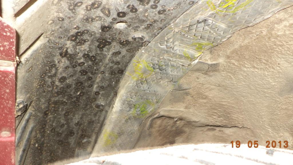

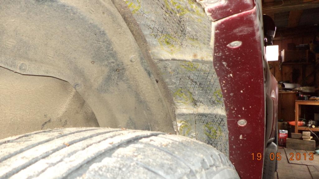

Машину купил не новую 127т.км,в арках хорошо видно где отпескоструено.Хотел поставить пластиковые подкрылки.Потом ради эксперимента приклеил кусок виброизоляции.Поездил,супер,лучше любого антигравия.Решил отодрать кусок экспериментальный,хрена с два,прилип намертво.Заклеил все места наиболее подверженные пескострую,три стандартных листа ушло.Даже шум от колес поубавился!

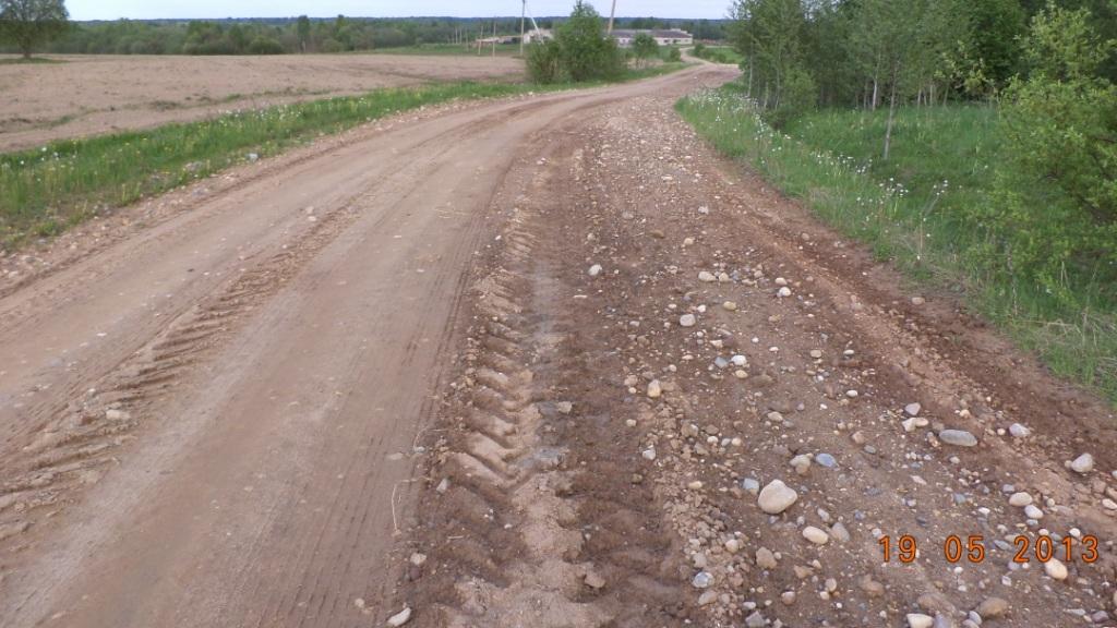

Вопрос еще в том по какой дороге ездить,если она завалена камнями то ни какие жидкие подкрылки не помогут,нужна более прочная защита.У нас без такой защиты можно месяц поездить и будут дырки под крыльями.
