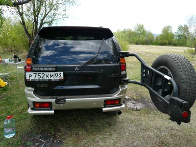

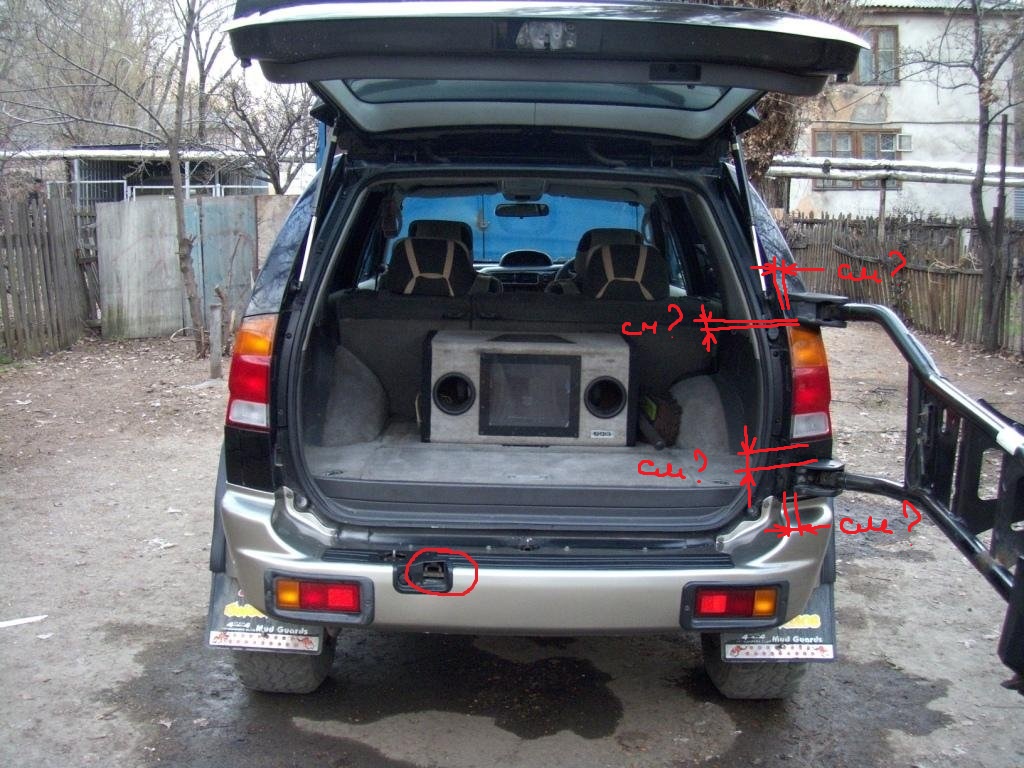

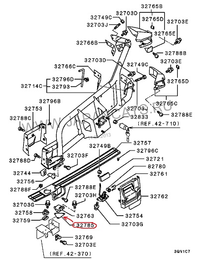

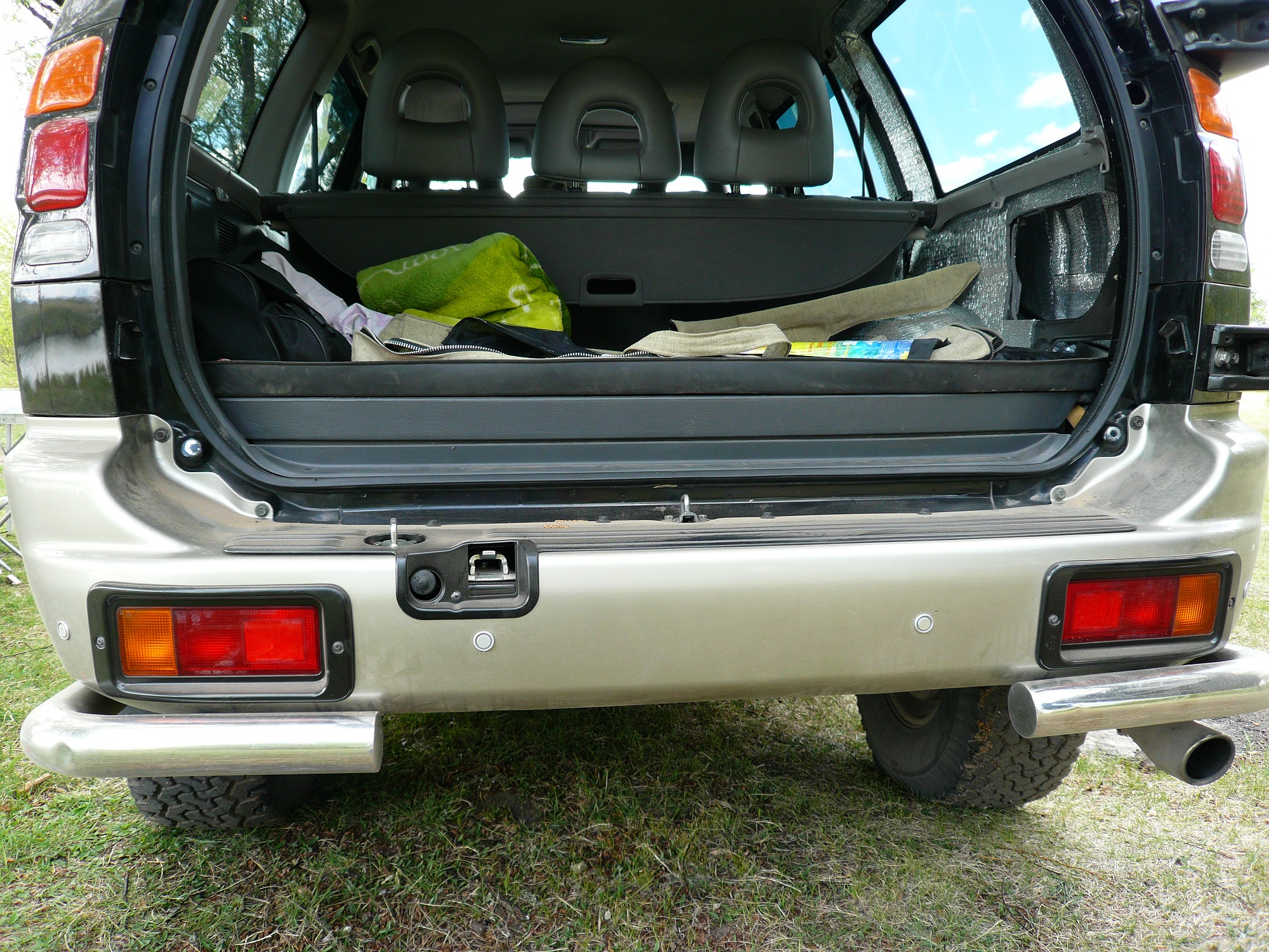

Здравствуйте коллеги! Обладатель такого великолепного авто как Mitsubishi Challenger с калиткой под запаску прошу помочь с размерами некоторых деталей. Решил себе поставить калитку, всё заказал крепление замка в бампере уже установил а вот забыл про одну прокладку-уплотнитель. Хотел бы чтобы было всё как оно должно быть. Заказал но придёт через две недели. Не могли бы вы подсказать её толщину, не зная её толщины не могу точно просверлить отверстие в крыле под крепёж калитки. Каталожный номер по экзисту этой прокладки MB 927187.
Это прокладка крепления направляющего калитки в бампере(трёх угольная). Не могли бы вы сбросить её толщину ?мм.Я надеюсь её будет видно в окне накладки?

AlexK77 писал(а):Здравствуйте коллеги! Обладатель такого великолепного авто как Mitsubishi Challenger с калиткой под запаску прошу помочь с размерами некоторых деталей. Решил себе поставить калитку, всё заказал крепление замка в бампере уже установил а вот забыл про одну прокладку-уплотнитель. Хотел бы чтобы было всё как оно должно быть. Заказал но придёт через две недели. Не могли бы вы подсказать её толщину, не зная её толщины не могу точно просверлить отверстие в крыле под крепёж калитки. Каталожный номер по экзисту этой прокладки MB 927187.
Ее толщина где то 1,5 -2 мм. Все это хозяйство подходит от ММС RVR в старом кузове.
ПС: Когда запаску повесис, у тебя крыло заднее поведет 100 %, т.к. на Челике оно изнутри с усилителем под калитку идет.

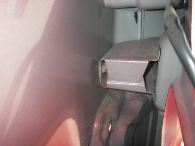

А на счёт усилителей я знаю, добрые люди скинули его фото я уже его изготавливаю.Нижний установить можно не разрезая внутреннюю часть стойки, а вот верхний придётся немного под разрезать для того чтобы его хорошо закрепить. Ну а эта уже другая история.

AlexK77 писал(а): А на счёт усилителей я знаю, добрые люди скинули его фото я уже его изготавливаю.Нижний установить можно не разрезая внутреннюю часть стойки, а вот верхний придётся немного под разрезать для того чтобы его хорошо закрепить. Ну а эта уже другая история.
Можете фото этих усилителей выложить?

[/quote]Можете фото этих усилителей выложить?[/quote]
Оригинальные усилители :)

знакомое фото...
кстати, у меня не было этой треугольной прокладки

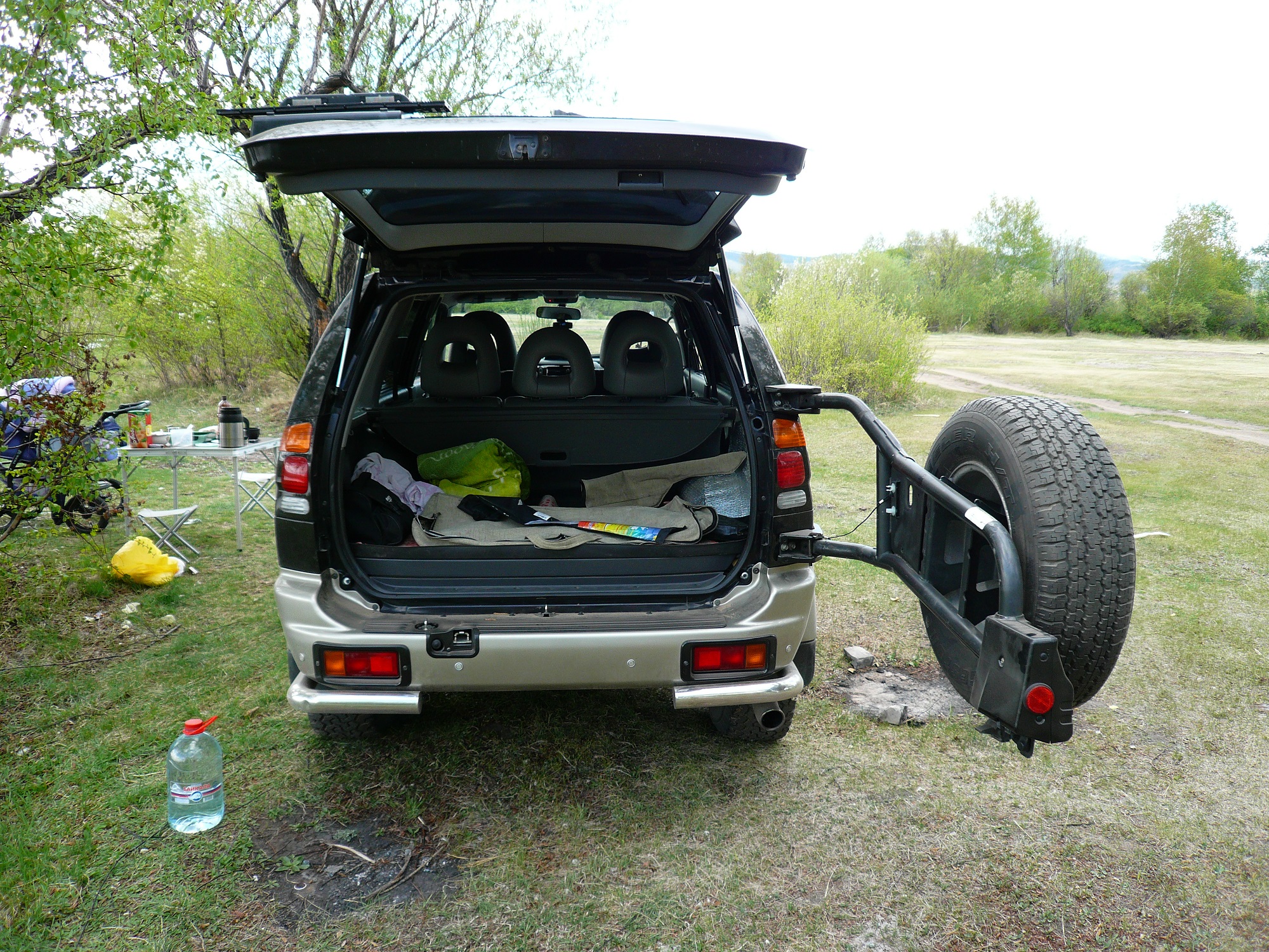

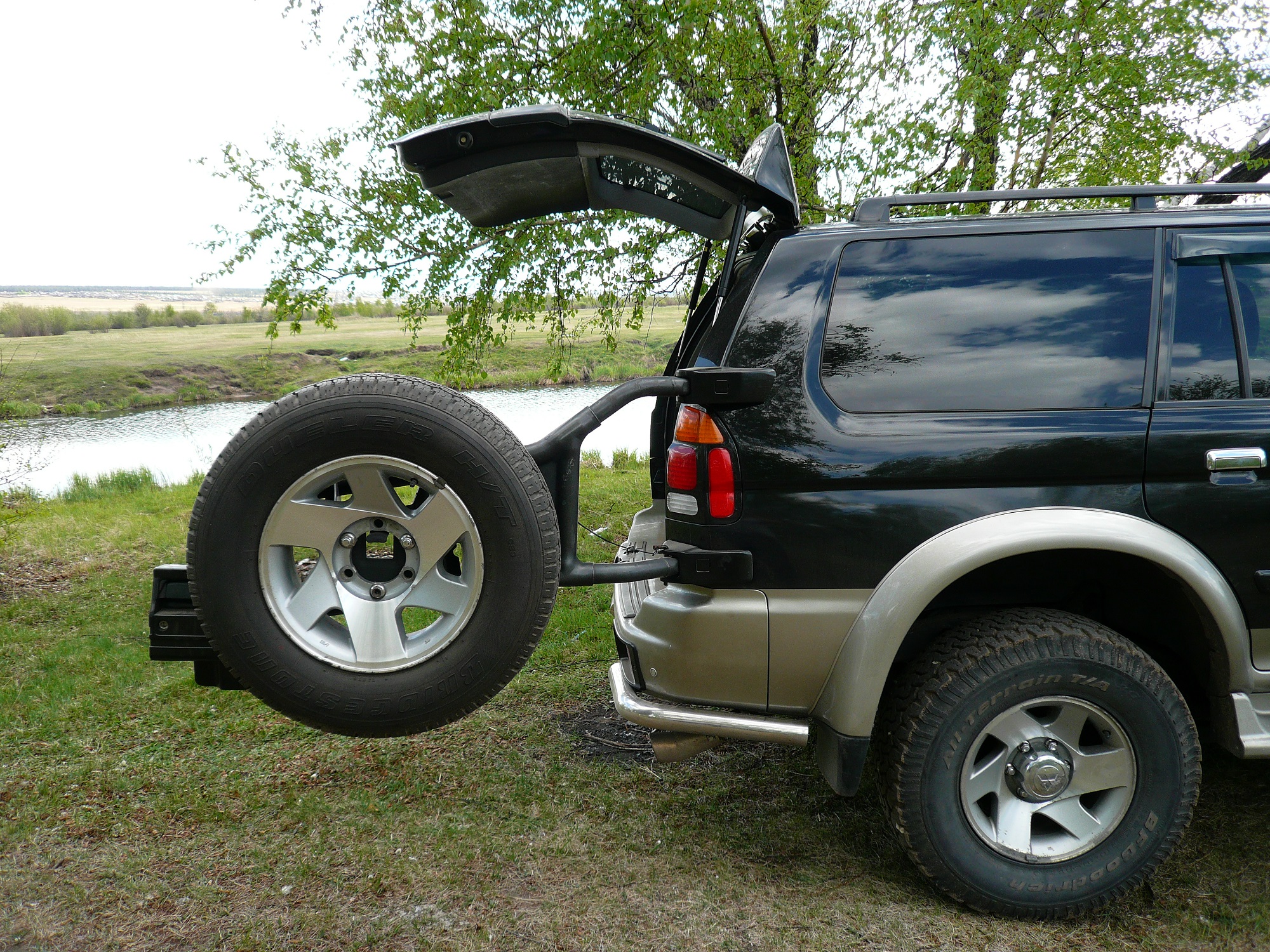

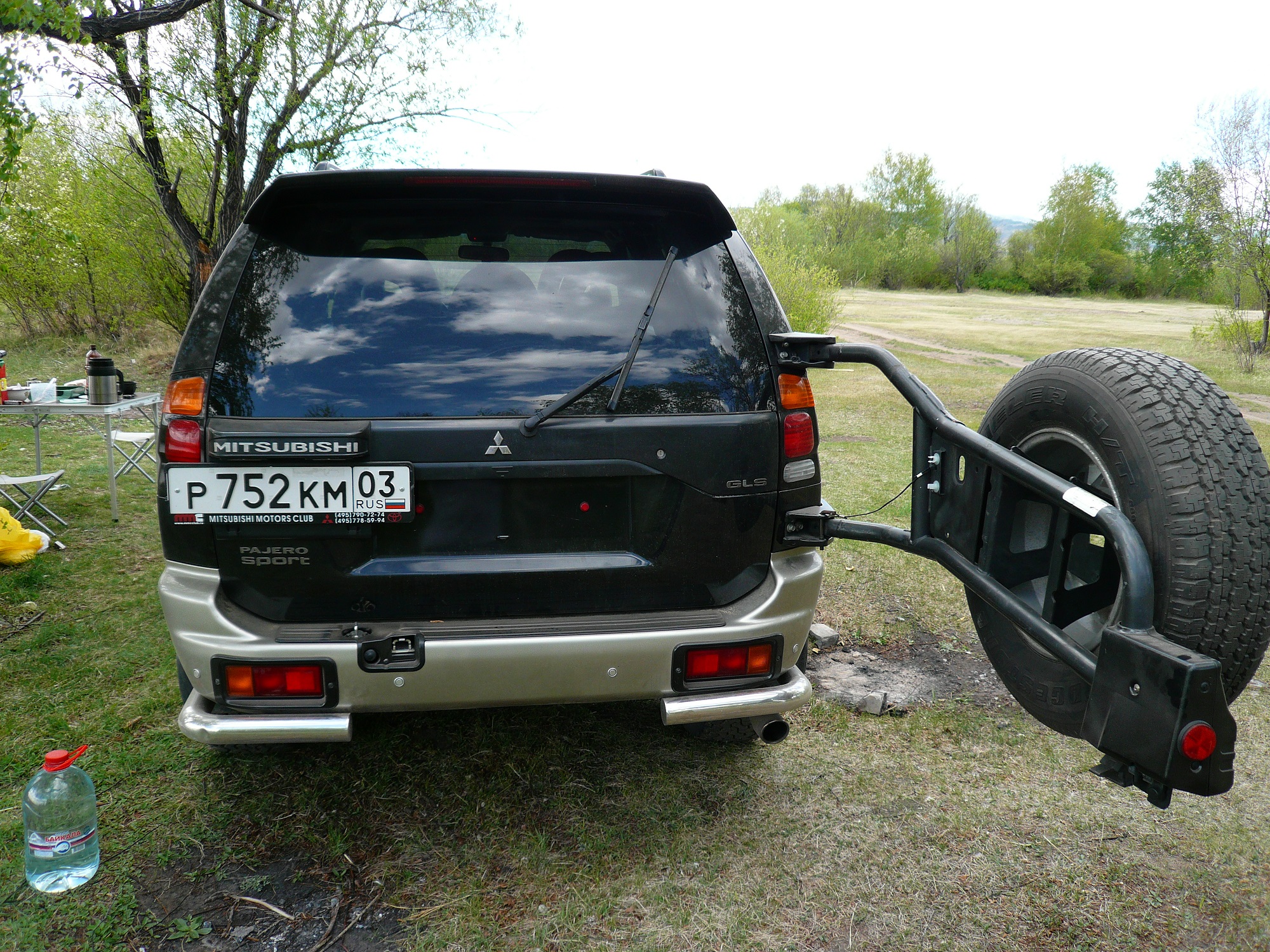

Калитка уже стоит на больших широких пластинах. Пака так канаюсь. Ставить буду не разрезая крыла. Вставляя во внутрь сначала прикручиваю один усилитель к калитке потом болтами притягиваю к внутренней часть крыла засверливаю не сквозные отверстия и провариваю сваркой(полуавтомат) так сказать на вид как точечная сварка получается, потом эту же процедуру с другим усилителем. Я так крепил дополнительный кронштейн MR 241831 в бампере под замок. Сделаю, сфотаю покажу. А ценник усилков такой вышел MR 241883 Усилитель панели кузова верхний 1 622,01 и MR 241884 Усилитель панели кузова нижний 1 983,32 в общем 3600 р

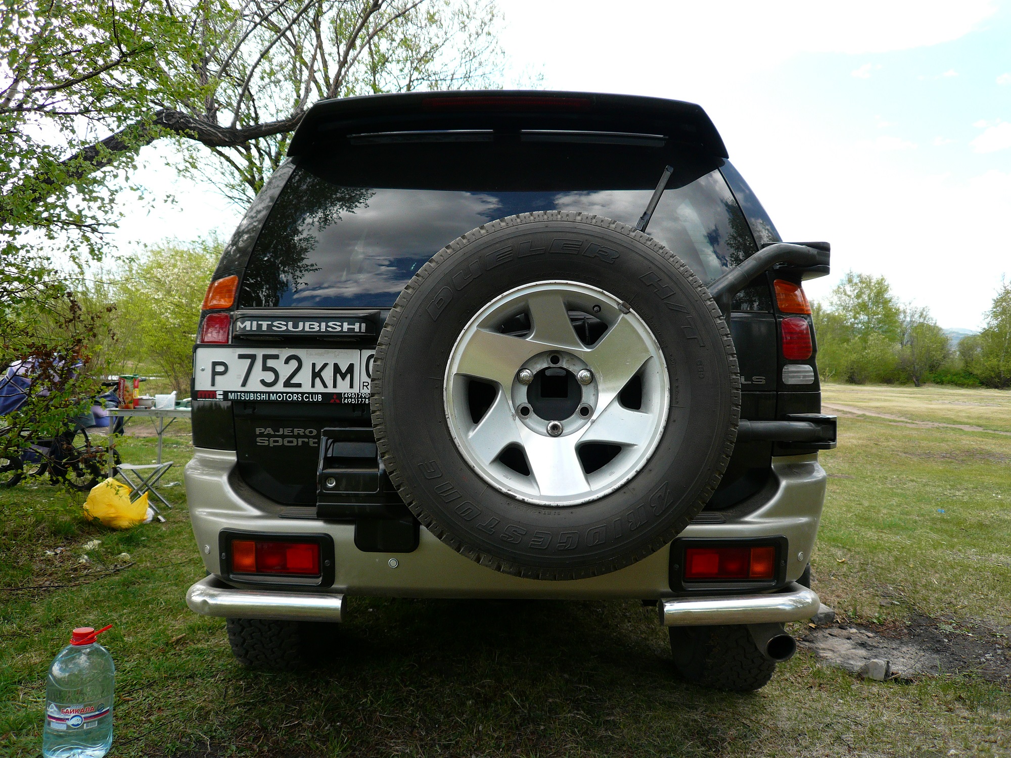

Ну вот запчасти пришли, работа сделана. Осталось собрать всю информацию и фото сделать отчётик о проделанной работе :*SCRATCH*:
