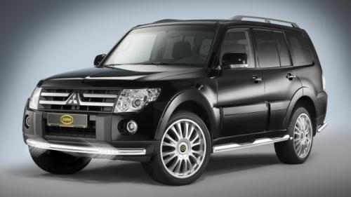

Добрый день! На Паджеро 4 была приобретена защита переднего бампера с дневными ходовыми огнями.
Возможно ли установка в домашних условиях или надо обращаться к специалистам?
Спасибо.

Я думаю если все крепления есть то проблем в установке нет.

В комплекте все есть. Привезено с Германии. Защиту приделать проблем точно не будет. У нас стоит такая же только без огней.
А сами огни подключить самостоятельно,будут ли проблемы?

Через реле подключай и проблем не будет

Kiread писал(а):Через реле подключай и проблем не будет
Реле должно быть в комплекте, если нет - тоже не беда (от таза возмешь), включение от лампочки индикации режима "D" коробоса, имхо, самый удобный вариант!

Нафуя реле?для светодиодных ходовых огней? Там ток до 2А

Dimix писал(а):Нафуя реле?для светодиодных ходовых огней? Там ток до 2А
Если брать управление включением от лампочки индикации режима "D" коробоса, то реле надо
Въедешь в лужу, а там арматура под водой. порвал бампер, закоротил цепь и где же наши 2А? :)

А реле выступает предохранителем?:-)
Цеплять ходовые огни на габариты на прямую
