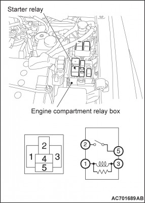

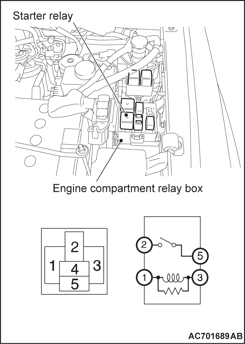

Florov писал(а): ... Из под капота слышно щелканье реле при повороте ключа и все...
Проверь релюху

А рылюха что на картинке вроде не щелкает(((

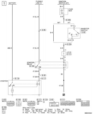

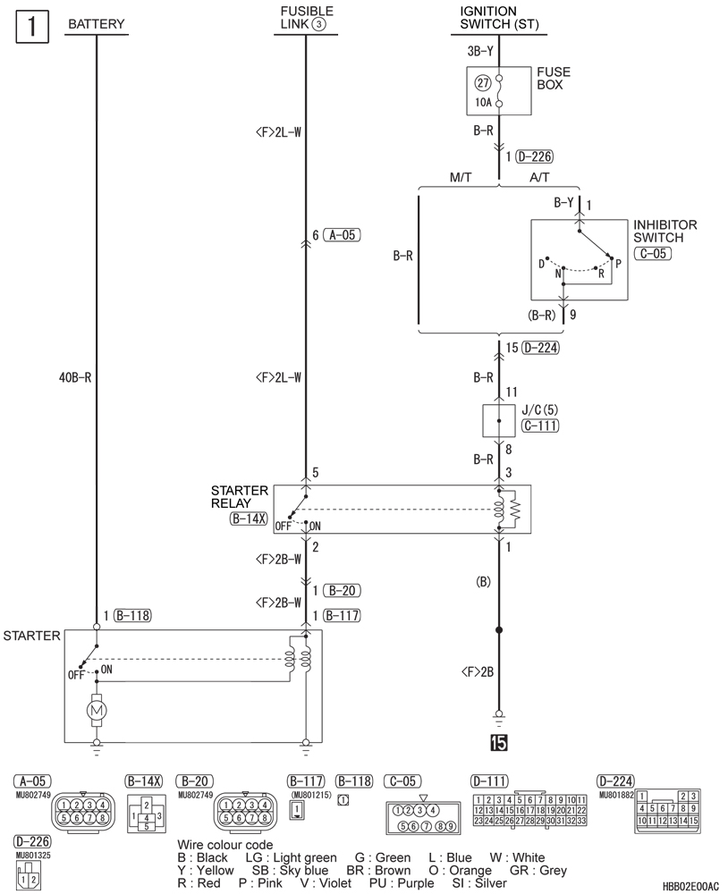

Florov,держи еще эл.схему

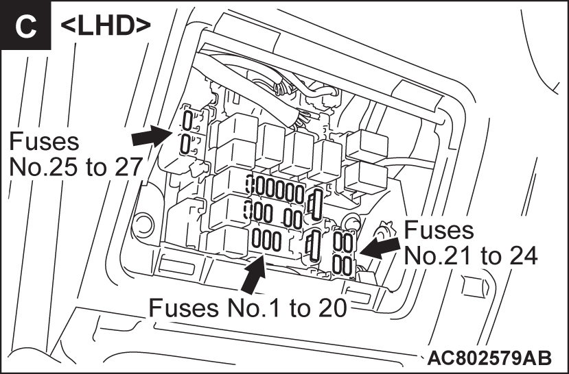

Проверь прдхр.№27,он как раз на релюху ток дае.

Спасибо еще раз! Пойду смотреть, но реле вроде щелкает....

Предохранители целы, реле щелкает, селектор кпп двигал туда-сюда нет результата((((
