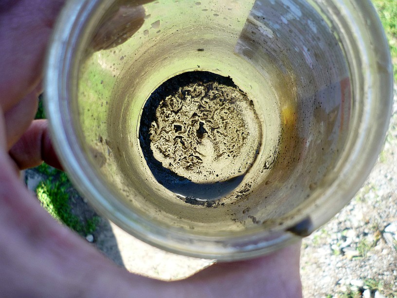

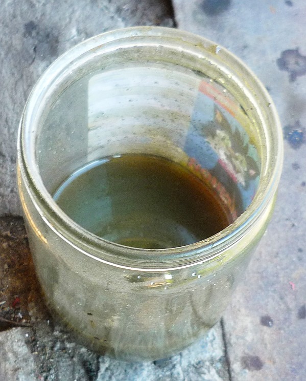

Занимался тут намедне движком, скидывал головы. Перед установкой их назад что-то дёрнуло меня ткнуть длинной отвёрткой в канал ОЖ возле 5-го цилиндра в неслившиеся остатки антифриза. Жало отвёртики воткнулось во что-то вязкое. Как оказалось в дальнейшем, это грязь, скопившаяся в непромываемых впадинах. Т.к. двигатель наклонён, то скапливается она больше всего возле дальних цилиндров. Начал шурудить там отвёрткой и промывать водой с помощью шприца с насаженной трубкой. Мама дорогая, чего там только нет! И шмотки герметиков разных цветов, и песок, и что-то типа речного ила. Закачивал в каждую половину блока по 5-6 20-и кубовых шприцов воды, потом откачивал. И так по 4 раза. Вот такая вода была после второй помывки (сразу не сообразил зафоткать, грязи естественно ещё больше было), на второй фотке осадок на дне банки. Я воду из лужи не заливал, но похоже до меня это делали

Керхером может чуточку и лучше было бы, но и так нормально помыл... Снять мотор мне не реально. Грязь была сосредоточена только на дне возле дальних горшков и чуть-чуть на средних, на передних вообще всё чисто. И эта грязь там уже "прижилась", т.е. была плотная. Антифриз я всегда чистым сливал. Если бы эту бяку отвёрткой не ковырнул, так и не знал бы о ней. Я ещё планирую перед запуском в блок воды залить и тут же слить.
