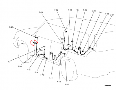

указанные жгуты у меня в комплекте с обшивками и кнопками.
нет плюса на обведенном разъеме, если не трудно какой в разъеме должен быть плюс, попробую и сам от противного от моторчика.

Где ты там разъем то увидел? Нет его там. Он бы обозначен был. Реле на подъемники у тебя тоже видимо не стоит? Или поставил?

F18 зеркало
F17 длок переключения
F16 мотор стеклоподъемника
F15 динамик
F14 центральный замок
F13 подсветка порога
и на весь этот жгут в обведенном раземе нет +, вот и спрашиваю, где искать + от предохранителя под ногами на котором есть+, до обведенного разъема который соединяется с дверной проводкой,
где должно стоять реле, предпологаю на колодке повыше предохранителей, там их несколько штук, какое из них? может и нет реле, вот из-за этого и спрашиваю.
