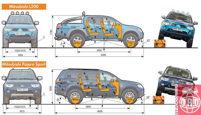

Я думаю, имелась в виду масса снаряженной машины.SNOOPER писал(а):А разве бывают другие показатели?????
Развесовка и указывается в допустимой нагрузке. Всё что выше перегруз.
http://www.off-road-drive.ru/archive/51 ... e_polyusov

Да спасибо, я это имел ввиду. Получается у нас морда более тяжелая а значит более нагружённая, и колеса нужны более жесткие,или я ошибаюсь?CoolBDW писал(а):Я думаю, имелась в виду масса снаряженной машины.SNOOPER писал(а):А разве бывают другие показатели?????

Требования к давлению в колёсах - на табличке на стойке водительской двери. И со стандартной по типоразмеру резиной выдумывать больше ничего не надоOREH25 писал(а):Да спасибо, я это имел ввиду. Получается у нас морда более тяжелая а значит более нагружённая, и колеса нужны более жесткие,или я ошибаюсь?CoolBDW писал(а):Я думаю, имелась в виду масса снаряженной машины.SNOOPER писал(а):А разве бывают другие показатели?????
