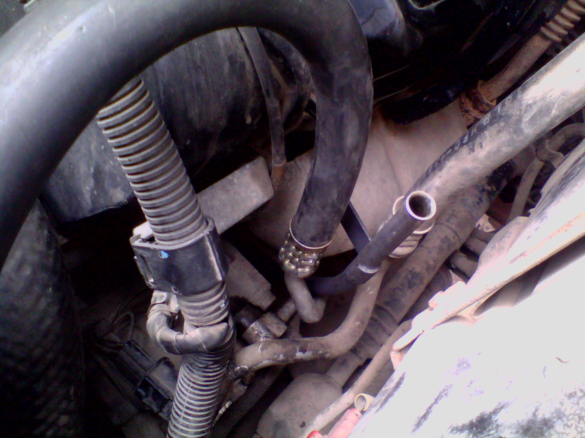

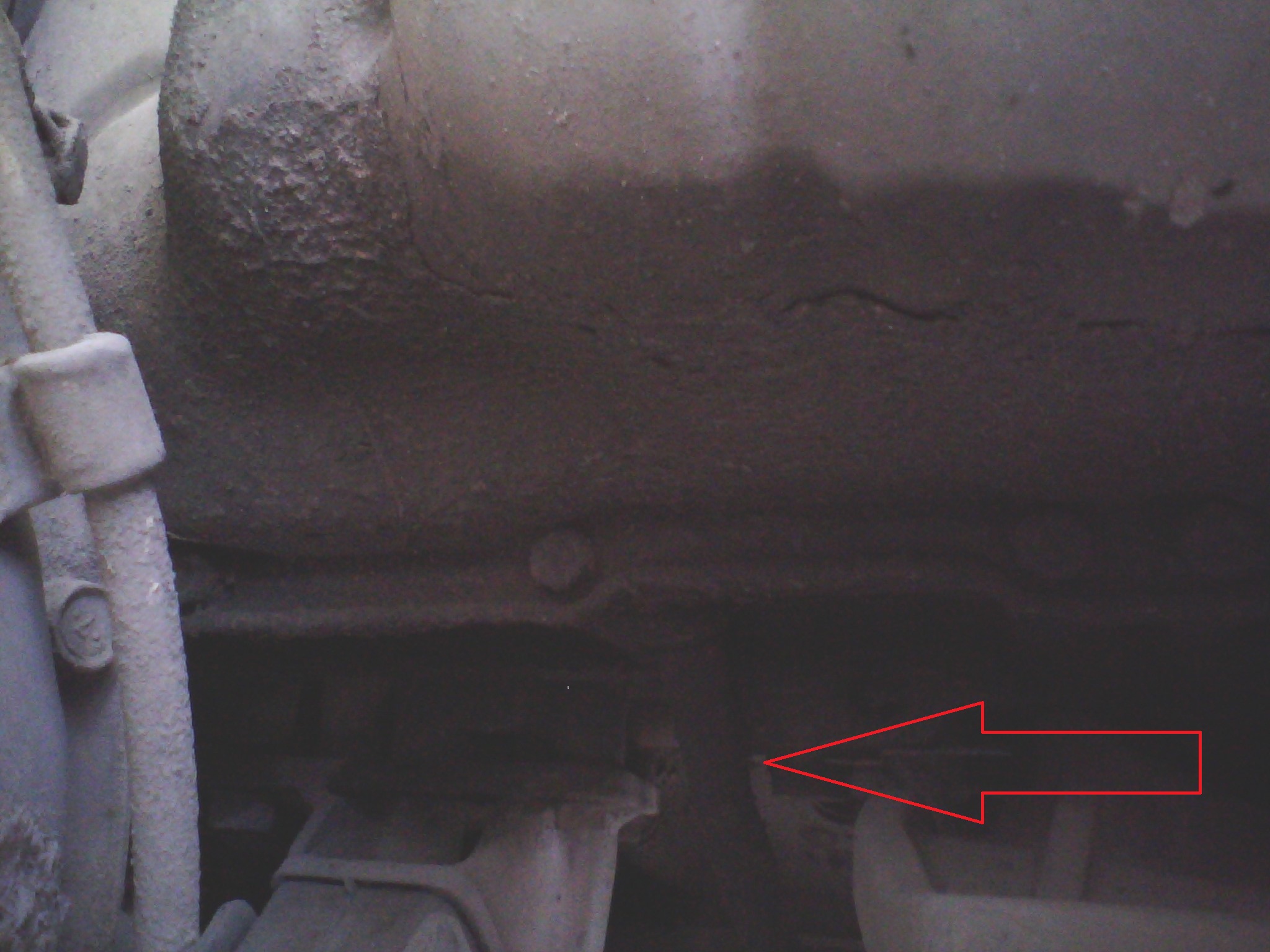

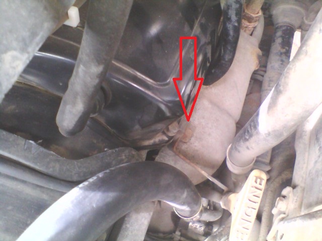

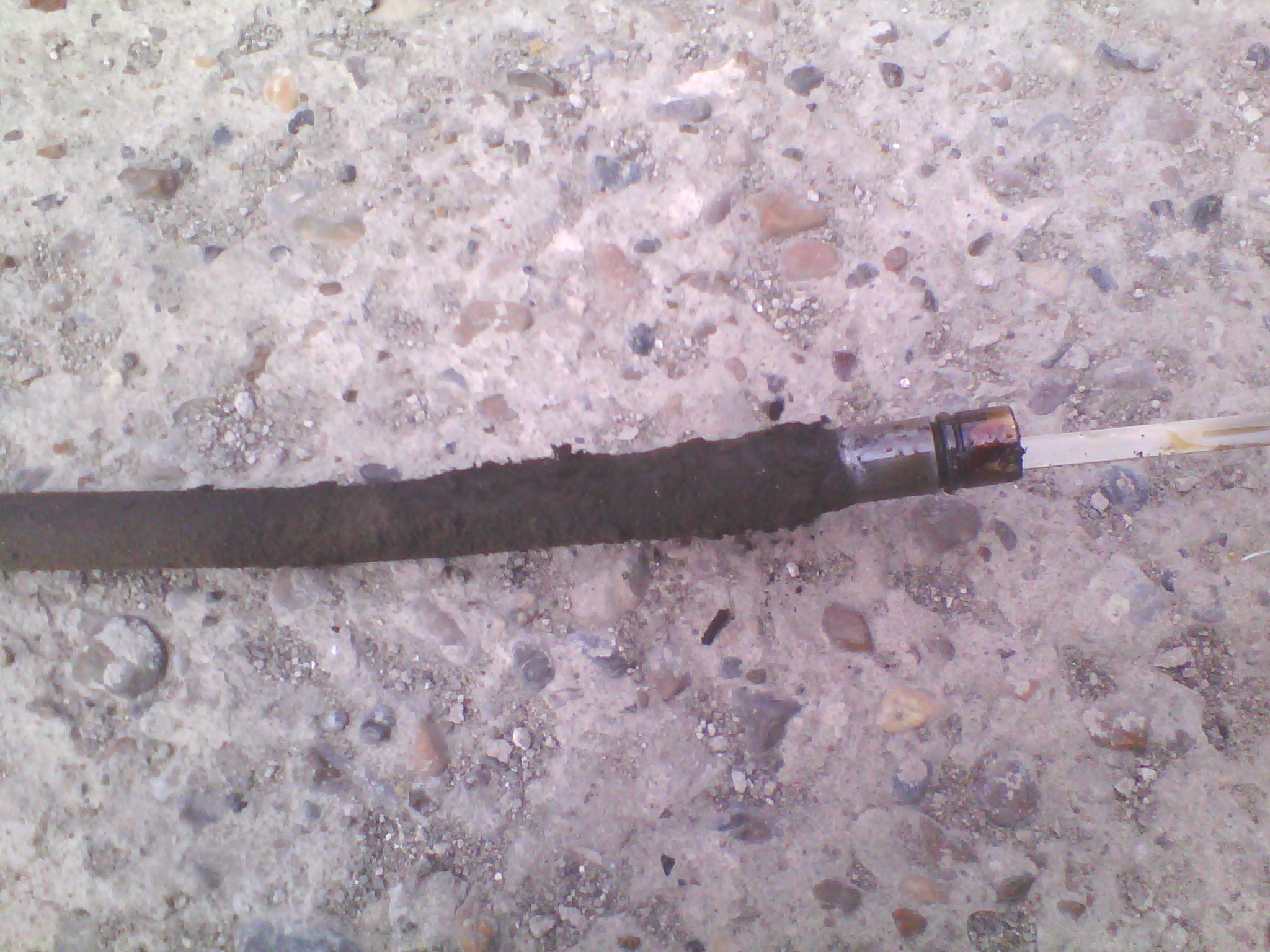

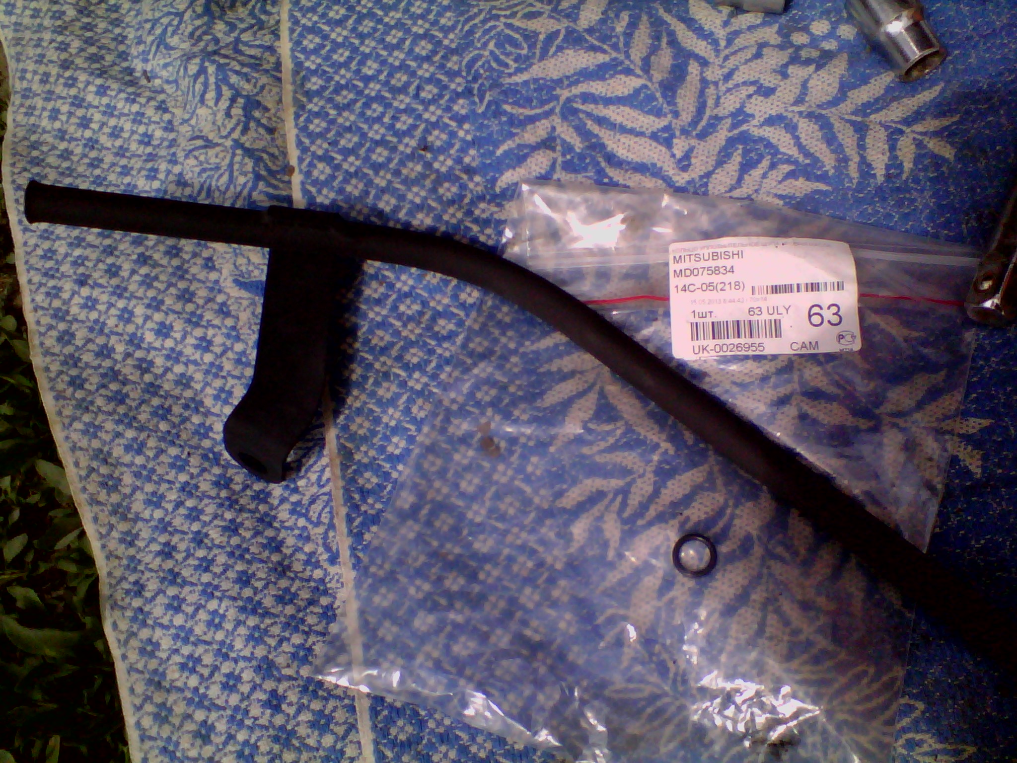

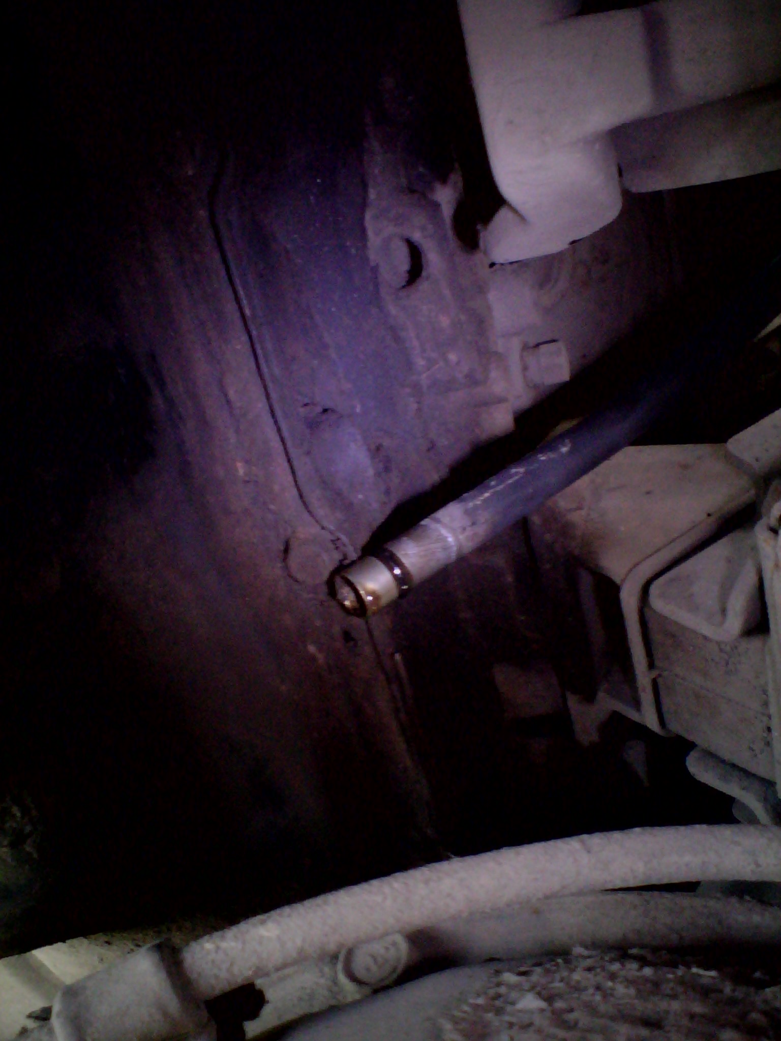

). Для начала вынимаем щуп и откручиваем один болт. Вид снизу наводит на самые ужасные мысли. Откручиваем болт и тянем трубку на вверх. Вид не из лучших. Возможно текло еще и сверху (на самом щупе еще две похожие кольцевые прокладки, надо посмотреть и заказать на всякий случай). После чистки и покраски из балончика черной матовой краской вид гораздо интереснее. Наносим немного моторного масла на конец трубки с новой прокладкой ставим на место. Поскольку был один - сначала сунул трубку сверху, потом снизу вставил, потом сверху затянул болт. Наслаждаемся результатом. По времени - с покраской и сушкой заняло минут 30. Удачи!

А что ты красил?

Трубку красил.
