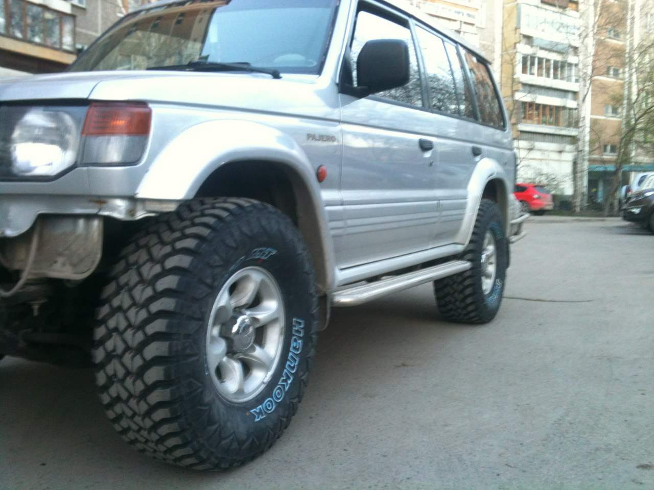

4. Сделал 4-х сантиметровый бодилифт с заменой подушек крепления кузова (покупал хундаевские оригинальные, передние две - оригинал).

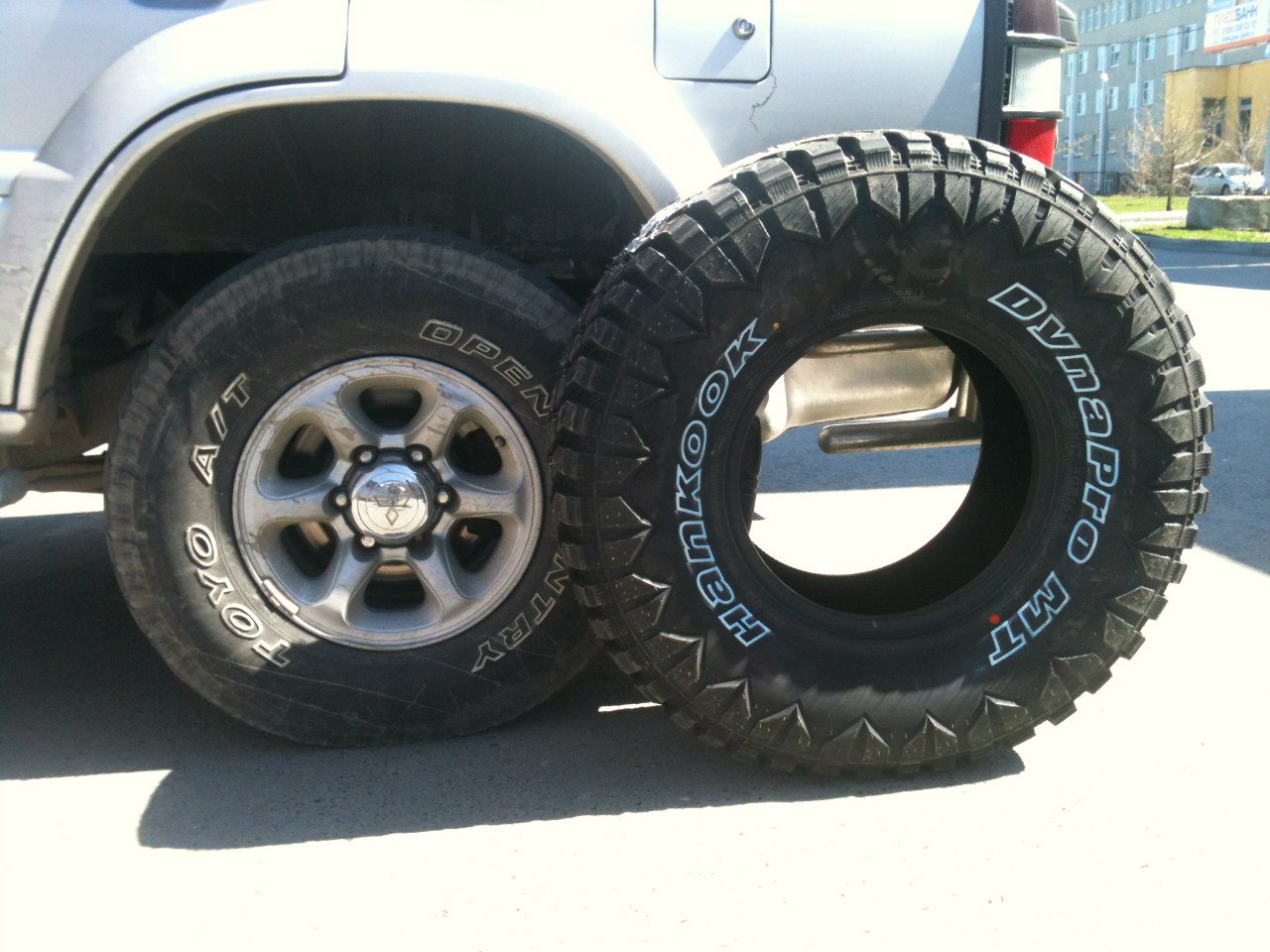

9. Порвал в грязи свои слики, поэтому купил 33" Ханкук МТ (RT-03)

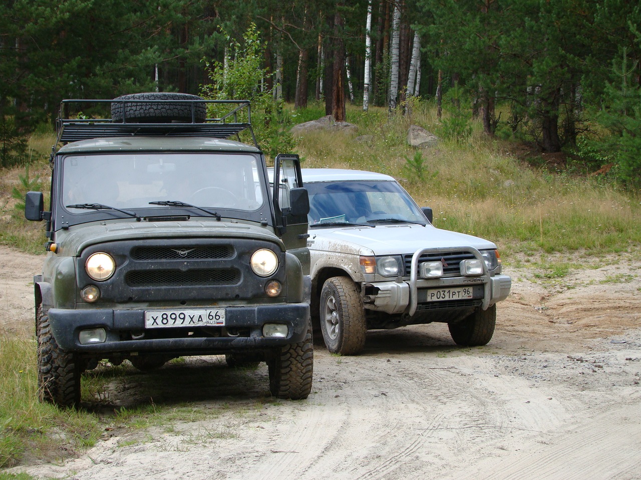

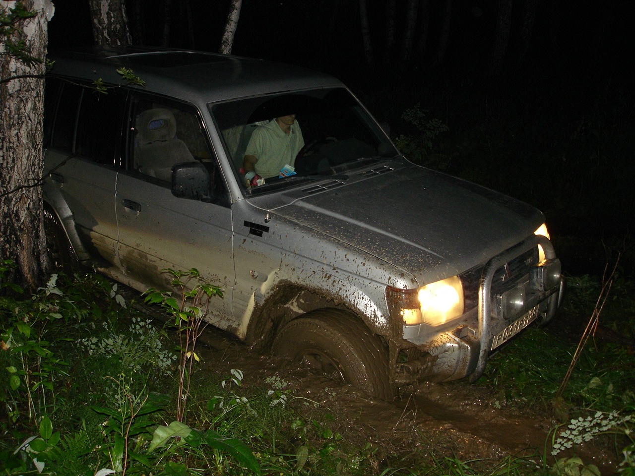

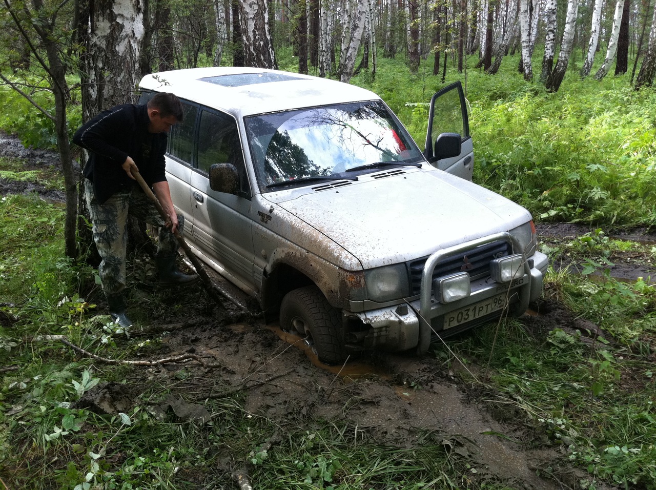

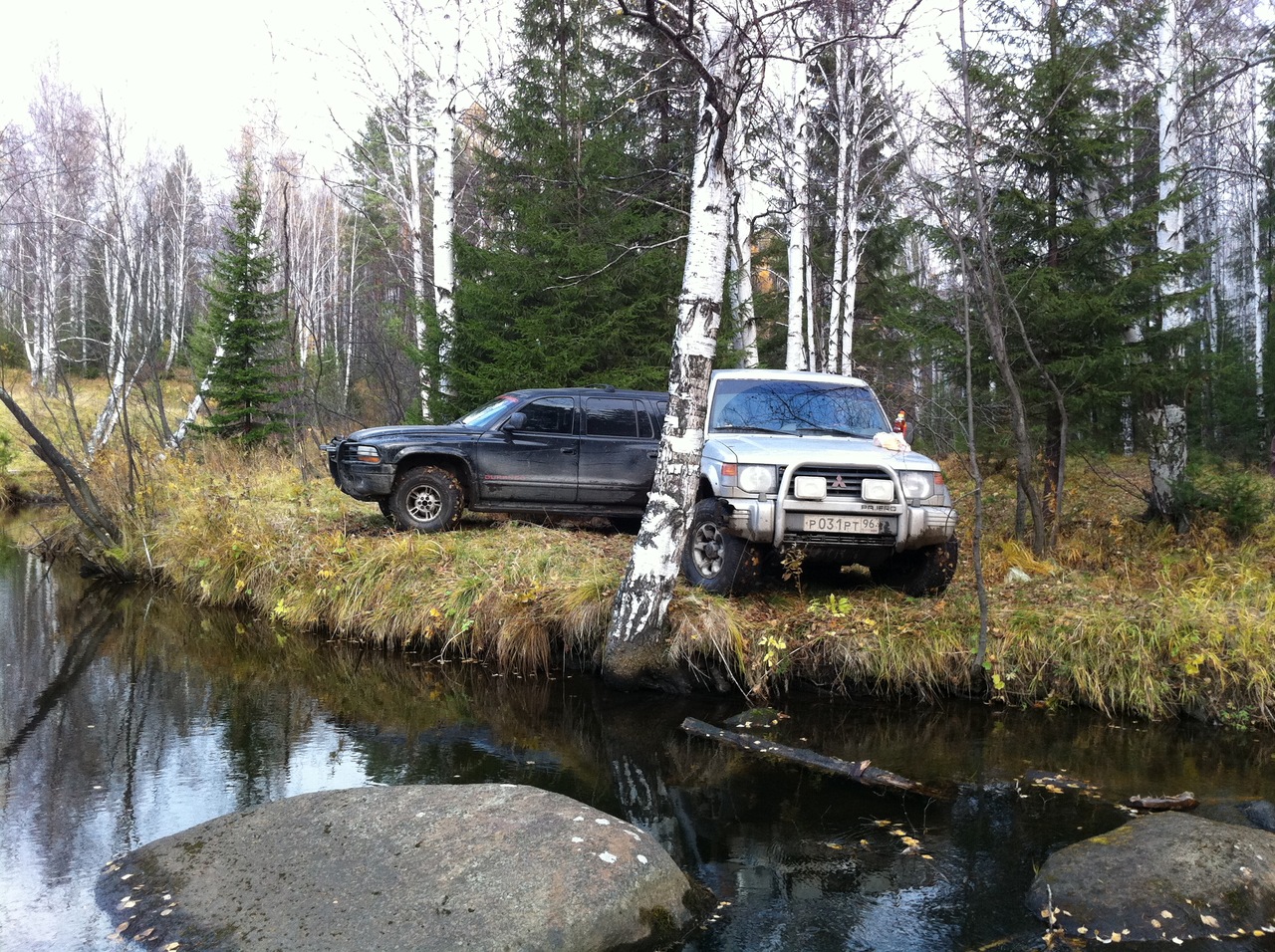

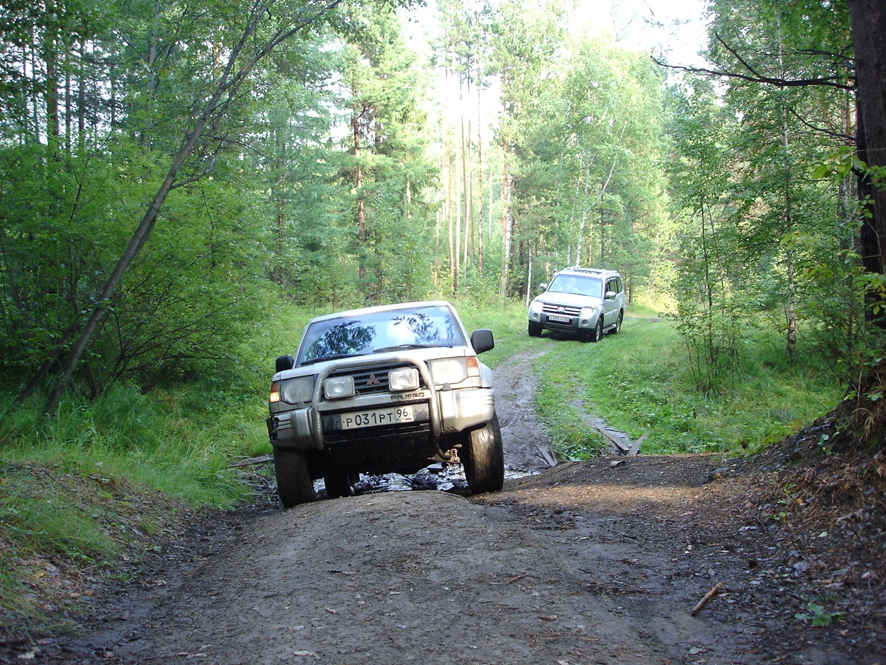

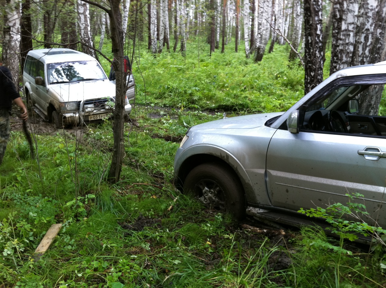

Очень забавная поездка на оз. Иткуль с целью разведать место для дальнейшего празднования ДР жены на берегу озера.
За день до поезки шел сильный ливень почти весь день. Мы для себя решили что так даже интереснее, да и поехали двумя экипажами. Заодно и свежекупленный П4 проверить.
Что удивительно, проехали везде, нашли хорошее место, отдохнули, искупались, но день подходил к концу и начинало темнеть. Ночевка не входила в наши планы и, собравшись, выдвинулись домой в Екатеринбург. В полутьме, да ещё и осмелев от всепроходимости, я выбрал не правильный объезд одного из засадных мест и встрял. Встрял смешно - просто не вовремя сбавил ход, поняв что еду не той дорогой, которой приехал. Делать этого было категорически нельзя, т.к. то по чему катились колеса, представляло из себя 5-7 сантиметров дёрна, а под ним чернозёмная каша. Стоило хоть чуть чуть побуксовать, как дёрн разъезжался и колесо проваливалось в кашу. Ну и мое личное везение сделало так, что при сбросе газа мое движение остановила березка, между корневищ которой попалось мое заднее правое колесо. Сдвинуть машину с места мы уже не смогли, т.к. переднее колесо уже вырыло себе уютную ямку для ночлега. Повозившись в полутьме да в мошке минут 40, мы решили оставить Пыжа поспать у озера, а сами аккуратно с разведчиками выбрались на П4 домой.
С утра, запасшись топорами, лопатами, пилами, пивом, компанией и хорошим настроением, выдвинулись выручать Пыжика. Было очень смешно, когда П4 влип даже не доехав то места, где спал мой П2. Ну мы поржали конечно, и зачем-то принялись тащить П4 к месту отдыха Пыжа. Вообще странное решение.. видимо мы с самого утра настроились на приключения, поэтому и решили их себе посоздавать )))
Таскали мы П4 по этой грязюке пока не кончилось пиво.. а это, ни много ни мало, 5 часов. За это время нас даже посещала мысль оставить П4 в покое и вытащить наконец П2, чтобы заехав с другой стороны по нормальному грунту дёрнуть П4. Но мы не сдавались. Мимо проезжал УАЗ, и, согласившись помочь дёрнуть П4 встрял там же. Помахав вокруг УАЗА лопатами, используя ручную лебедку и часть лексикона среднестатистического школьника, мы вытащили УАЗ и отправили парней своей дорогой. От греха подальше, как говориться. Самостоятельно ручной лебедкой вернули П4 к месту въезда в чачу и пошли доставать Пыжа. Времени прошло столько, что уже опять темнело. Зато мы, поимев столько практики обращения с ручной лебедкой, вытащили П2 за 30 минут и он самостоятельно подъехал к П4 по тому месту, где мы весь день таскали П4.
Гордость из меня прям пёрла )) По резине, у него была почти новая шоссейка H/T, у меня полуслик (в смысле почти лысая) A/T (Toyo Open Country), т.е. примерно поровну ))
Два дня активного отдыха удались на славу!
(фотки опять смотреть снизу вверх)

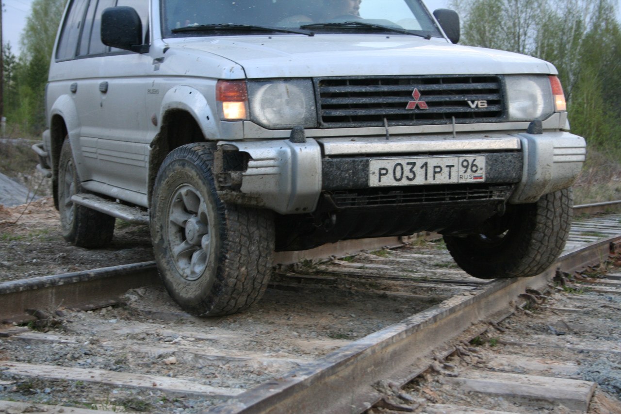

Ниже фото шин и с шинами ))

В защиту Пыжика хочу сказать, что попадос был по-сути только с двигателем, и если бы с самого начала всё делал правильно (например, поставил бы контрактник, или шлифанул головы), то может быть обошлось бы и без мытарств )) В остальном всё более-менее обычно для машины такого года, за которой не очень-то следили. Основной козырь - это конечно же кузов/рама без коррозии и исправная трансмиссия.DVostok писал(а):Хороший-поучительный отчет.Поучительный потому что хорошо видно как надо выбирать машину,а не бегло.А вот за терпение и влюбчивость в машину,респект.Машина досталась никакая,но хорошему хозяину,а хозяин уже ее под себя ее воспитал-влюбил
Молодца!
Стоит отметить, что у меня ещё и "руки не для скуки", поэтому много всего поменял лишь для очистки совести, а не от того, что машина этого требовала. От того может быть он меня нигде и не подвел и всегда довозил домой. Однажды вернулись из путешествия на 500км в одну сторону, и только на следующее утро начала парить и троить. Так что он меня тоже оберегает ))

Зря ты Ханку взял...резина полный га...но!
Сожалею что год назад её взял. По камням и трассе то идёт, а вот снег, песог и гумналин...как корова!

Да, на данный момент всё хорошо. Двигатель работает тихо, ровно, масло не кушает, антифриз никуда не уходит. Проехал уже 4 тысячи километров. Через 1 тысячу после установки голов на новые болты, протянул их ещё раз нужным моментом.DVostok писал(а):Главное все уже позади,я правильно понял?
2 Карбафос: Поскольку резину надо было срочно (одну покрышку порвал в грязи, вторую - надорвал, а машина была очень нужна уже через день), а в наличии как обычно ничего ни у кого нет, то выбор был между Ханкуком и Курагой. Гудричи и Куперы не рассматривал, т.к. за первые у нас слишком много просят (от 9500 т.р. за колесо в наличии), а вторые по вменяемой цене только у Vamp'а, а там сроки доставки... ну и со стоимостью доставки почти как гудричи получались, так что тоже отказался. Думал взять курагу, но поскольку большую часть времени я все-таки провожу на асфальте, взял ханкук. Как продвинутая АТ-шка вполне нормальная резина. Думаю она врят ли едет хуже купера СТ-Макс. Ну и износостойкость вроде как у них тоже лучше, чем у кураги, а у меня в приоритете дальние пробеги, нежели жуткий гряземес. Экспедиционник короче ))
В любом случае мне в конце года предстоит пересаживаться на патруля, а там снова резину покупать придется, только уже на R16. Хоть будет с чем сравнивать, например, купера СТТ.
