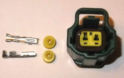

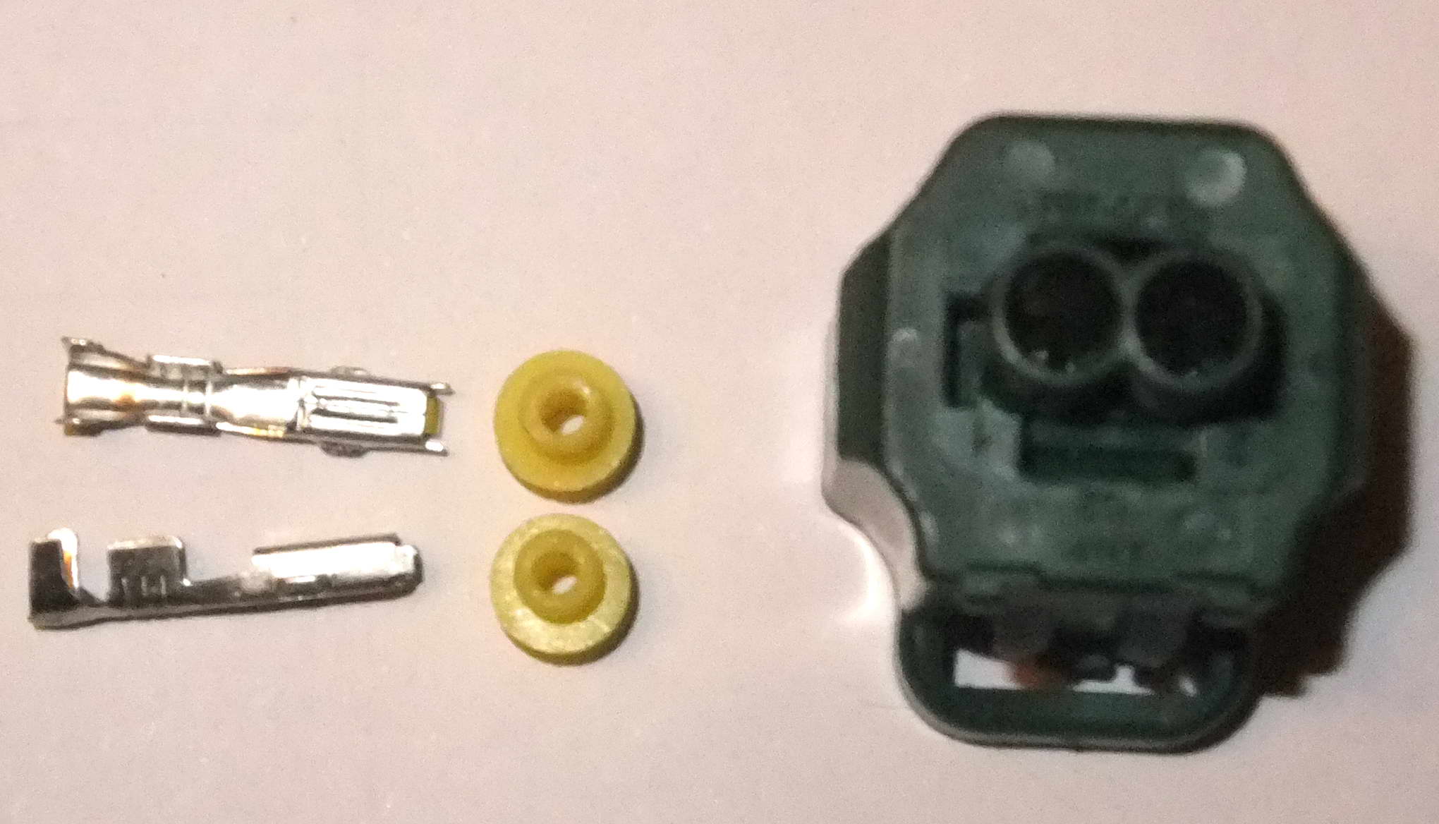

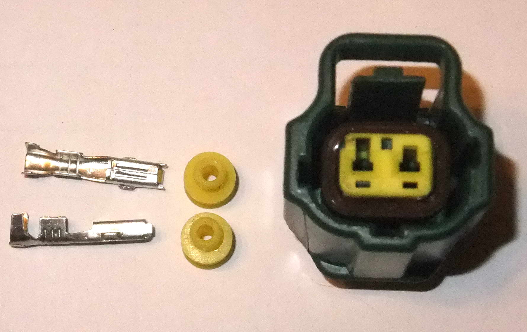

Сегодня тоже пришлось разбирать и переобжимать фишку двухконтакного датчика температуры.
Один провод оторвался, второй пришлось отчикать тоже под основание, чтобы разобраться, как вытащить контакты. Фотать не сообразил, поэтому на словах.
Надо убрать переднюю внутреннюю желтую "морду" с отверстиями для контактов, она с двумя "полозьями" внутрь. Эти "полозья" не дают фиксаторам контактов приподниматься и пропускать контакты назад (на выход). Надо аккуратно поддеть с боков и вытащить вперед, не сломав. На первом фото в теме морда уже вытащена.
Заглянув вглубь колодцев с контактами, видим над контактами темно-серые пластиковые язычки фиксаторов. Их нужно поддеть иглой или шилом и приподнять над контактом. Контакт можно вытащить назад.
Контакты в руках. Разжать обжатую "на медь" часть малореально. но можно разжать усики, держащие изоляцию и герметизатор. Разжимаем, тянем за огрызок провод с герметизаторм и отрываем под основание обжимки "на медь". Вместо изоляции мы туда зажмем (или припаяем, если нет обжимки) оторвавшиеся провода.
На отводе к этому разъему удаляем задубевший кембрик "под основание" (около основного жгута). Я надел кусок стеклотканевого кембрика, но можно оставить и голые провода, ничего с ними не случится. На проводах снимаем аккуратно изоляцию на конце.
Я снял 6мм, сложил медь вдвое и обжал на усиках обжима изоляции. Складывать нужно для увеличения объема тонкого провода, иначе держаться не будет.
Если паять, то паять зачищенный участок к зоне обжимки меди, где остались остатки провода, а изоляцию проводков закреплять на разжатом нами участке (пассатижами, например).
Вставляем контакты в разъем, опускаем иглой стопора, запихиваем на место "морду-стопор". Проверяем качество посадки в разъеме контактов и герметизируем сзади вокруг проводов герметиком. Если герметик не нравится, то перед обжимкой проводов надеваем на них кусочки подходящих трубок и потом эти трубки загоняем в "туннели".
Проводки немного укоротились, но спокойно дотягиваются без "дубового" кембрика.

Получил разъем из Питера.
Проверил, подходит полностью. Пока не обжимал, но на датчик надевается четко, контакты подходят.
Рекомендую.
PS А вот контакты отдельно почему-то пришли не те, что на сайте.Ошибка, видимо. Так что контакты отдельно не проверить (хотя изображенные на сайте совпадают с пришедшими в комплекте разъема).

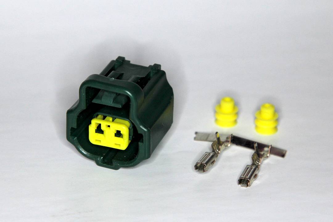

Это разъем AMP 10737-11063.
Помимо MR490368 (за 11,090 руб -ХАХАХА!)
Toyota 90980-11062, 90980-11063, 90980-10737 В чем разница тоётовских разъемов - не знаю, выглядят все один одинаковей другого. Но наверняка разница есть!
Hyundai/Kia 99999-00006AS
Есть также мнение, что в качестве колхоза подходит 10737825, Metri-Pack 630 Sealed Fem
