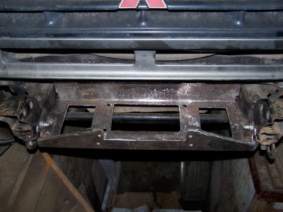

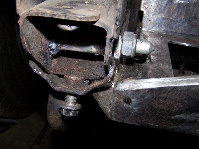

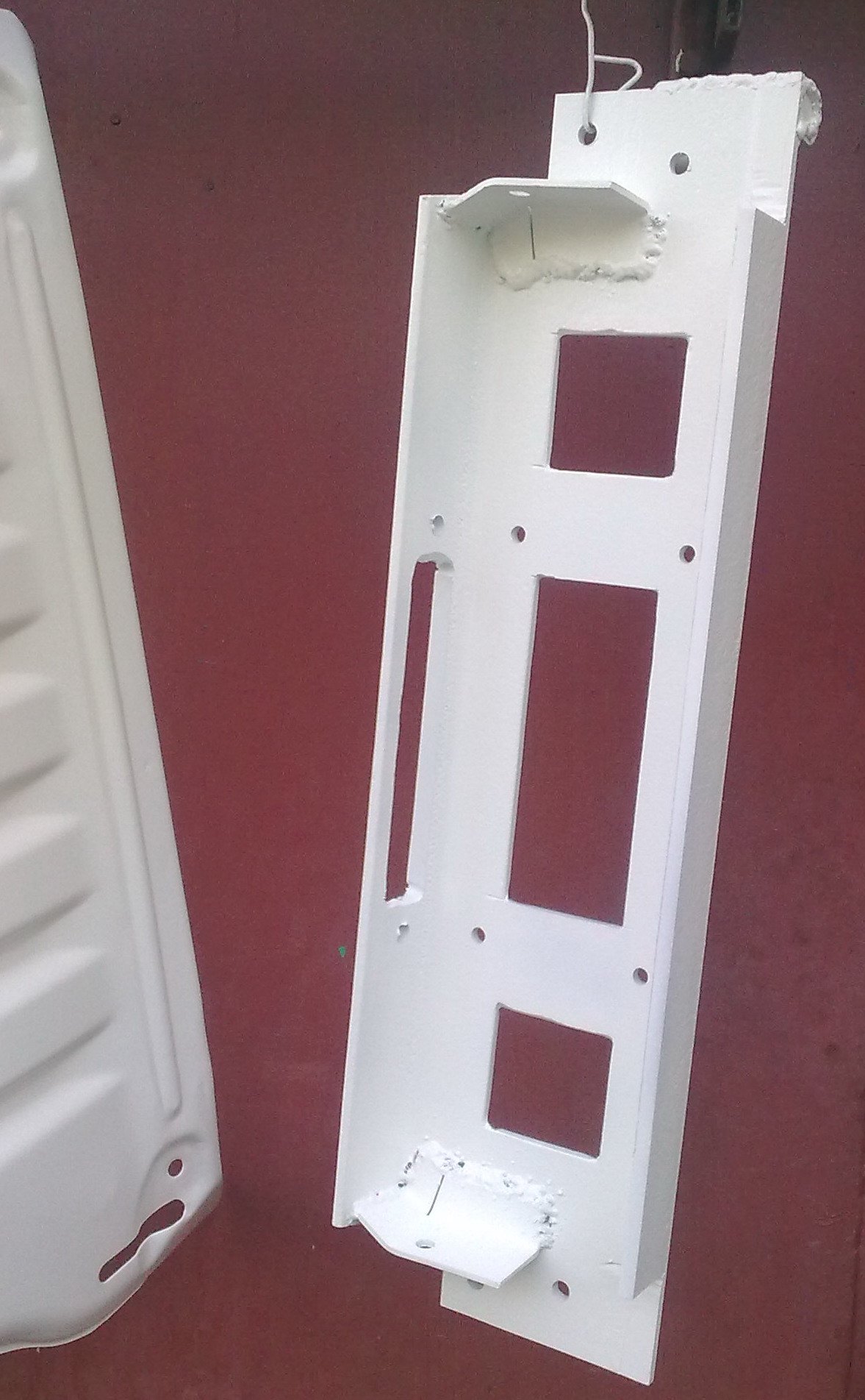

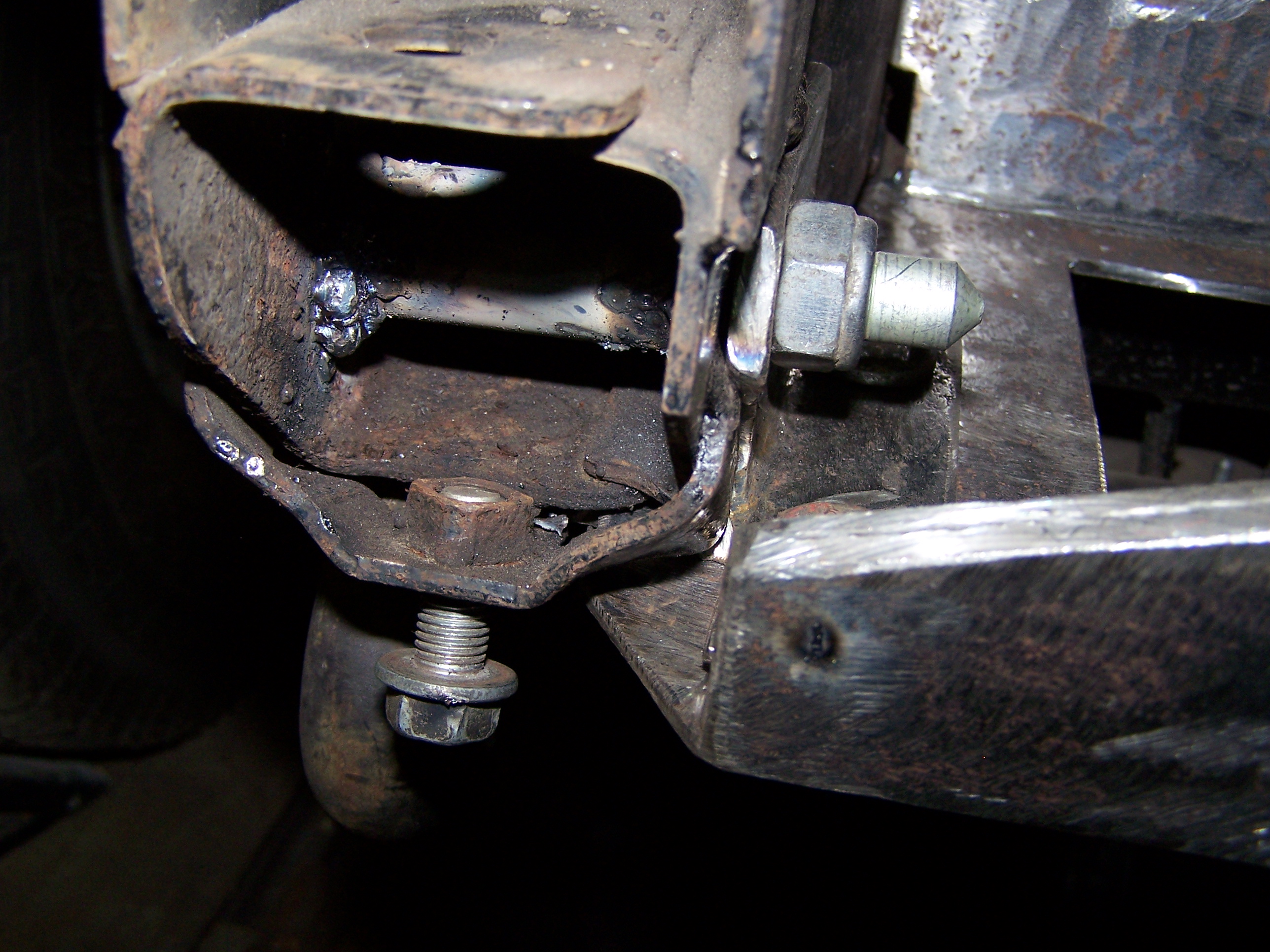

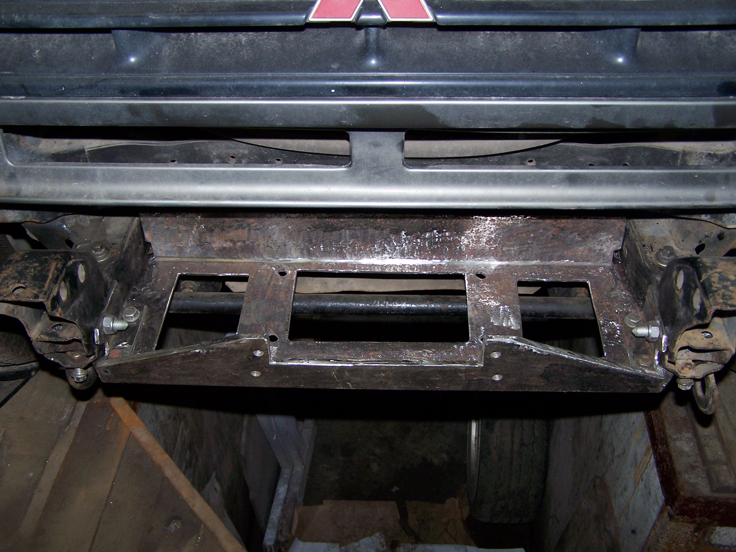

Поставил лебёдку, опыта нет, ставил первый раз, в основном по темам смотрел что, да как.
Так вот: четырёх точек крепления хватит?
Вертикальные болты 12 (от головки блока), горизонтальные (передние) 14, в раму вварил втулки (поршневой палец) Площадка - швеллер 22.
вот картинки:

как то уж очень жибленько все..и уголки к площадке можно было на сварку..Я первую площадку так делал..как то не поднималась рука болгаркой буксировочный крюк резать..но потом всеж решил по всей нижней плоскости..да еще и болтами вертикальными...
да и покрасить надо..не для красоты..для чтоб нержавело.
как то так
как то так

Покрасить не проблема, интересует крепёж, да и окна в швеллере не слишком я большие вырезал?, а то мож прослабил его.

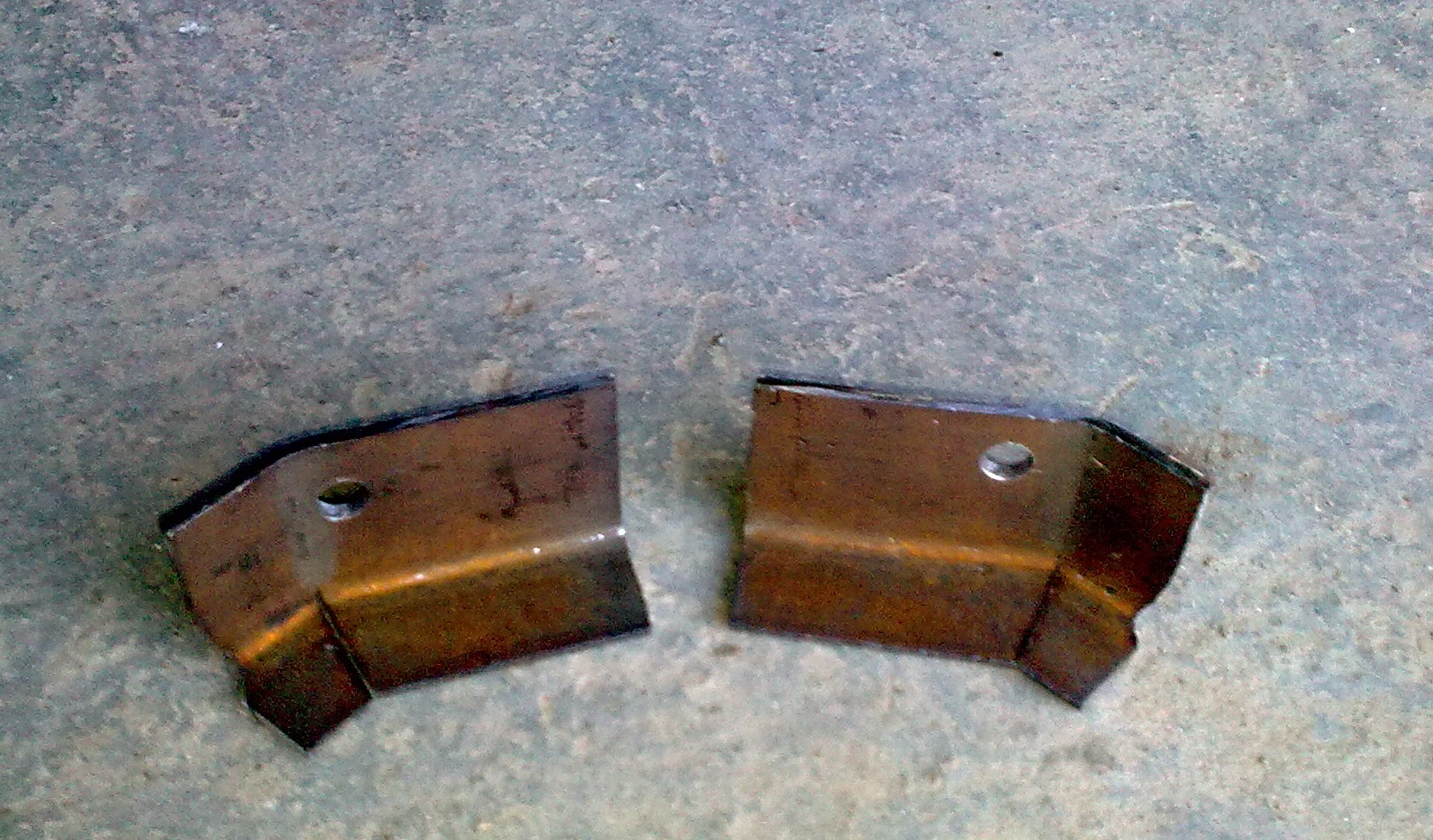

Если уголки приварить, площадка не снимется и не оденется, вырезы в уголках видиш? два болта, десятки, не хуже сварки держать будут. Крюк буксировочный не вижу смысла резать.

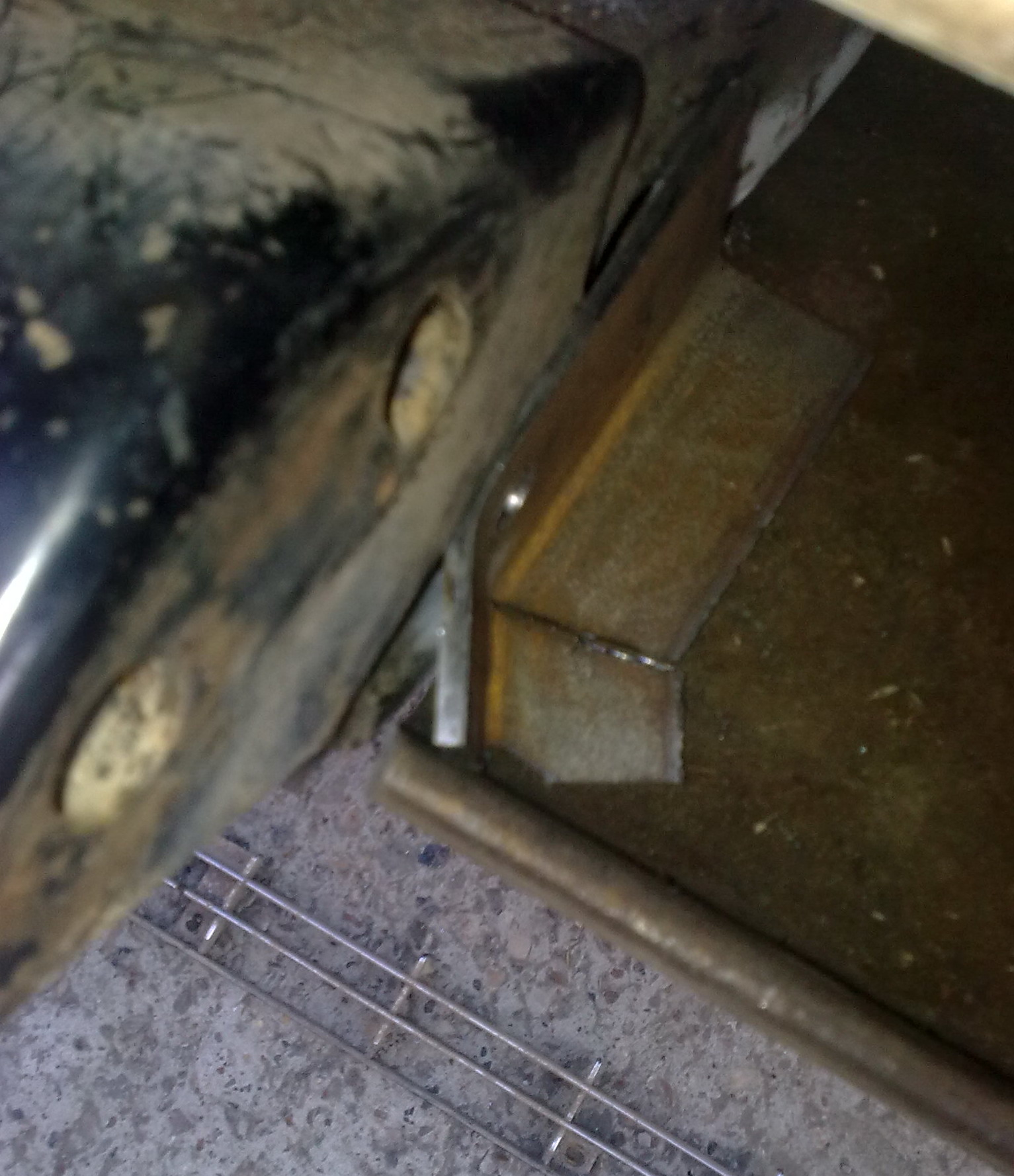

сам болт в этом случае "не держит", держит сила трения..(эт не я придумал..эт физические законы так работают), т.ч. чем больше площадь соприкосновения, тем крепче..
а вырезы на уголках я загнул...темка гдето есть..типа лебеда в штатный бампер..но могу и фото поискать..и все "входит и выходит" (с)
как то так
как то так

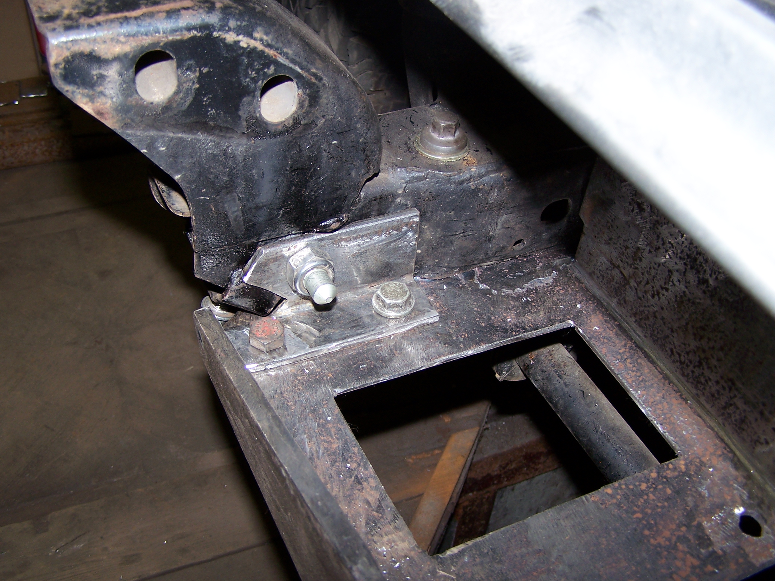

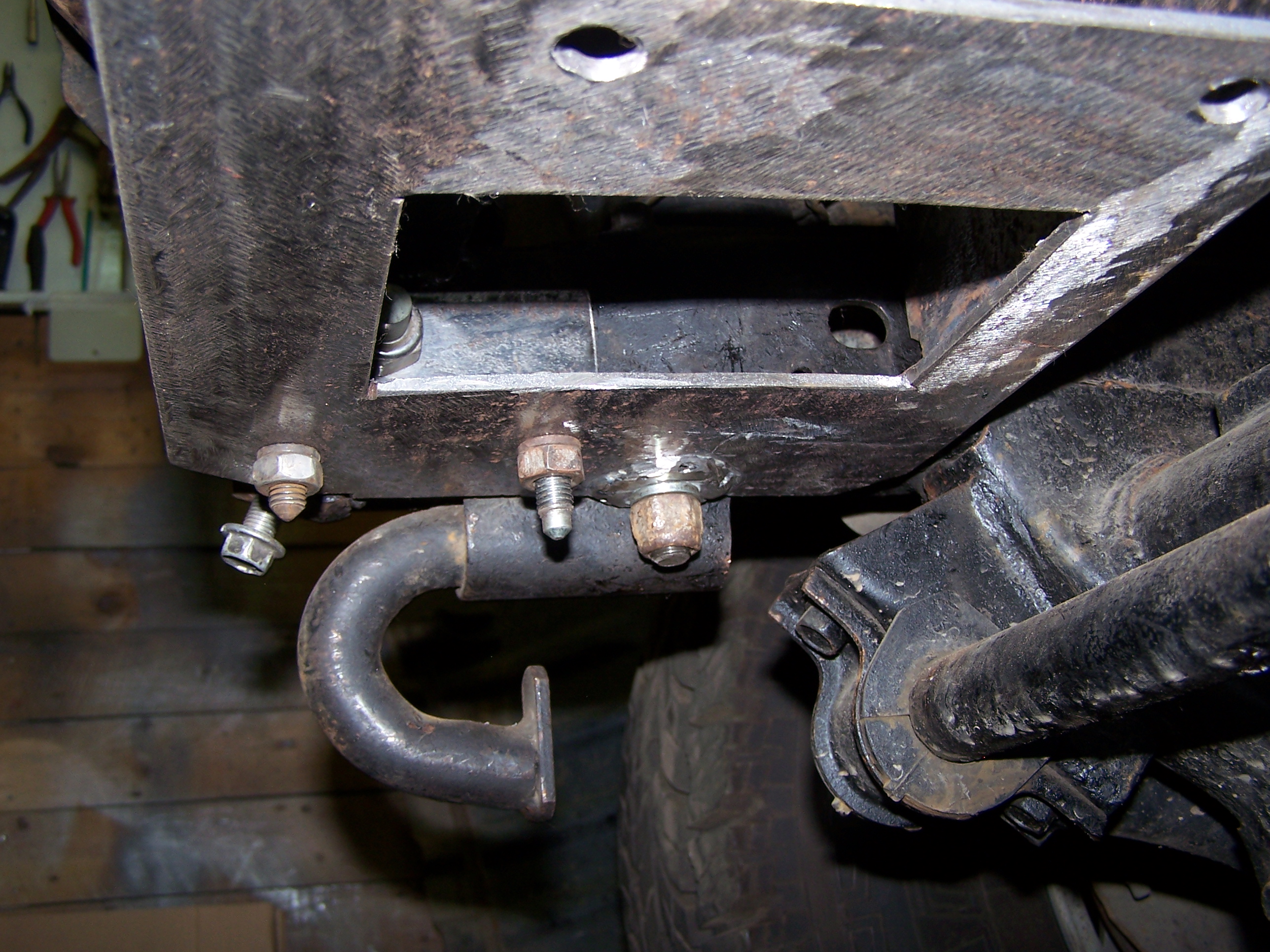

Не срезая крюк всё равно можно на 4 болта посадить,-хватает там места!
Я не срезал крюки и 200 шшвеллер отлично встал и отлично прикрутился на 4 12х болта!
Могу фото сделать если хочешь!

Так и у меня четыре, два на 14, два на 12.

не буду точно утверждать но сколько я советов выслушал и понял одно,- болтами на 12 снизу 4 шт и площадка очень плотно сидит снизу рамы и ни куда не денется!!!Железка писал(а):Так и у меня четыре, два на 14, два на 12.
