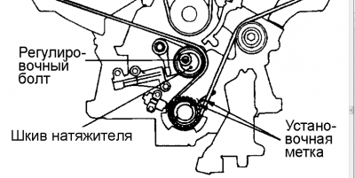

Прошу помощи. пред история: заменил поршневые кольца, вкладыши, гидрики, сальники клапанов. завел работает, но проблема в следующем, чуть реще нажимаешь на газ звенят клапана, как будто на 76А бензине, но заливаю и 92 и 95 эффект одинаковый трещат. ощущения что зажигание раннее.
на коленвале есть три метки 20...10...0 я установил на ноль, ни где не могу найти на какую метку надо?

выкрути свечку первого цилиндра -засунь отвёртку и крути шкив ключём.когда будет верхняя мёртвая точка, по той метки всё и выставляй.

выставлять надо по шестерне ГРМ !
Как вообще сподобились выставить по шкиву? Там метки для проверки зажигания стробоскопм ( и то погоду показывают)

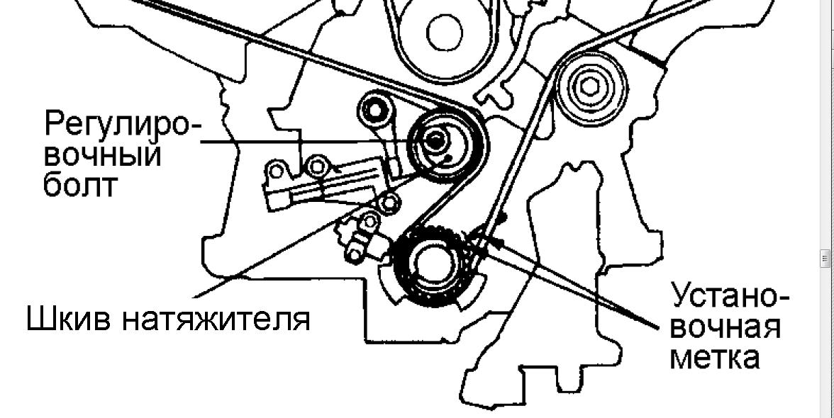

Сегодня проверил ещё раз, так вот в вмт метка на шкиву совпадает с 0. Ремень стоит правильно метки не перепутаны, а проблема осталасьHiTEX писал(а):выставлять надо по шестерне ГРМ !
как сделать зажигание позже?
читал на форуме что датчик детонации может такие сбои давать, но сканер показал что он исправен.

Будем мыслить логически. 1 цилиндр находится на левой головке (значит 1 ряд, это слева) Прозванивай правую лямбду
