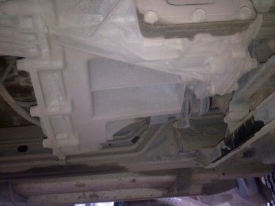

Amtec903
У меня СС и автомат. Фотки конечно ни о чём :) как хотел - не получилось сфотографировать, нужна яма или подъёмник, ни того ни другого у меня нет, тогда просто для понимания. Получится если, то на яме сфоткаю, но не обещаю. Все движки 4Д56 с комон рэйлом, с механическим насосом насколько знаю нет даже у арабов, есть модификации с движками 4М40, но к нам они не поставлялись и вообще про них у нас не слышал, а жаль.

Maxii
Привет спасибо за фото, и за разъяснения, значит надо искать Эльку с умершим мотором и трансмиссией, по этой фотке видно что открутив крышку станет КОМ от мехлебедки, если есть возможность сфотай с этой стороны раздатки в сторону радиатора вдоль рамы.
