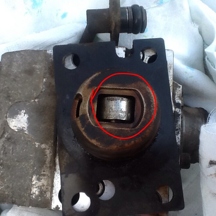

Подскажите, снял ТНВД и на стальном ролике, входящем в голову обнаружил выработку
На сколько это критично?

выглядит страшновато.
А какие показания к ремонту? может из малого хода штока (ролик то изношен) производительность уменьшилась.
Ответная часть(кулачек) как чувствует себя?

До ответки еще не добрался, крышку с герметика пока не сдернул :*WALL*:
