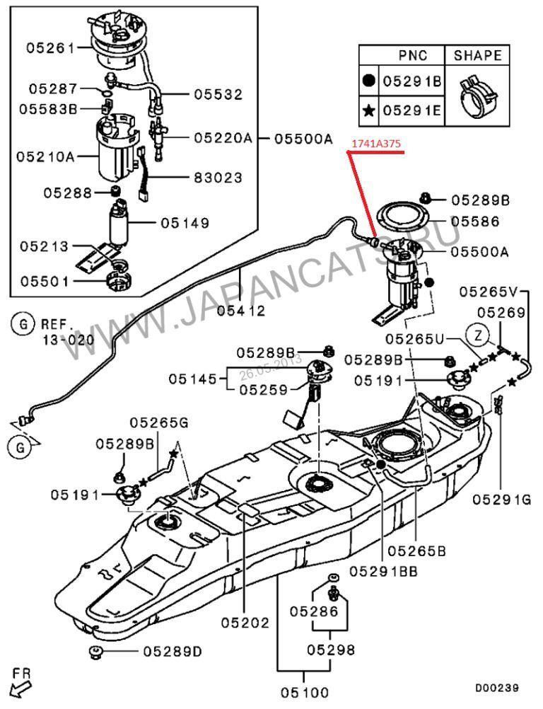

Всем привет
П4, 2007гв, 6G72 бензин. хочу поменять топливный фильтр. заодно посмотреть есть ли грязь в баке.
полно инфы, как это все сложно на более старых экземплярах. у людей часто отламываются шпильки от бензобака. отламываются эти трубки.
люди подающую трубку отрезают, вставляют внутрь медную трубку - и тогда снаружи уже хомутом...
на моем П4, грязи после 5и лет эксплуатации, почти нет. резьба была покрыта чем-то похожим на парафин. все откручивается, резьба чистая.
трубка 1741A375, по которой идет бенз от насоса - она крепится какой-то пластиковой фишкой, напоминающей электрический разъем.
там всю пыль почистил - должно вроде как-то сниматься. фишка эта крутится примерно на 60градусов. сбоку у нее есть области, которые сжимаются. сжимал, крутил - снять не смог. ломать не хочется.
подскажите плз, чего там надо сделать, как этот разъем снимается.

Re: П4, 6G72, не могу снять патрубок с топливного фильтра
Сжимать и тянуть. Снимается очень тяжело. Ничего не сломаете. Нужно сжать по бокам и пошатывая тянуть. ОСТОРОЖНО руки можно травмировать об край лючка. Положите на кромку тряпок.

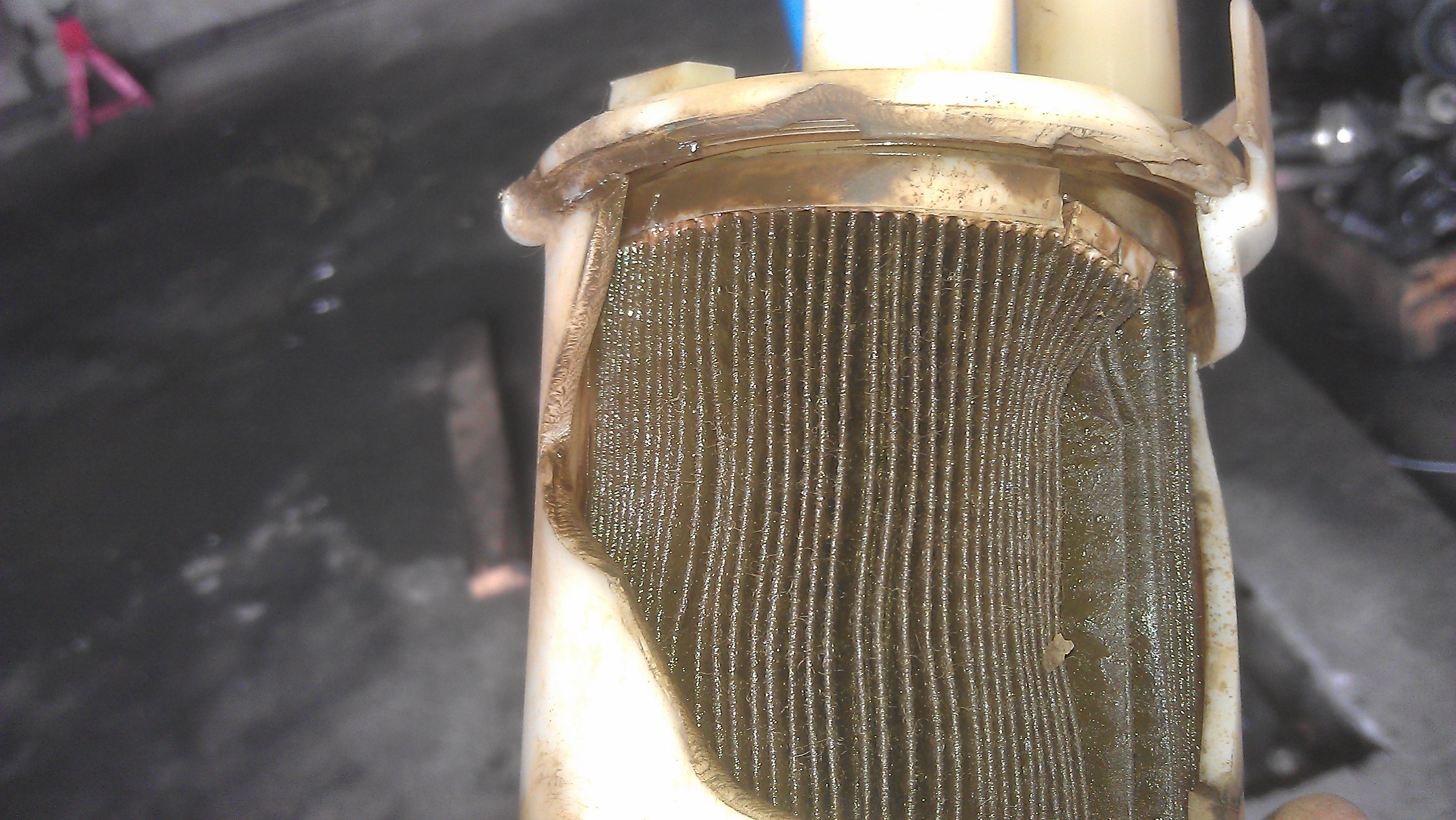

как оказалось, весьма легко снимается этот патрубок.
у него есть свободный ход - ходит несколько миллиметров вперед-назад. надо сначала его натянуть до упора. без всяких усилий.
при этом выступающие кусочки пластика - это фиксаторы - освобождаются, и их двумя пальцами, опять же без усилий сжимаем. после этого тянем патрубок в сторону снятия... и он снимается, будто и вовсе не держался.
предварительно тщательно очистил этот узел wd40 от грязи. чтобы избежать влияния всякого песка и пыли. главное при снятии понять этот принцип. тогда одной рукой можно за 5 секунд снять.
топливный фильтр поменял давно. фильтр был весьма чист внешне. шпильки бака уже вовсю цвели. даже хорошо, что не смог трубку эту снять... замачивал WD40 эти шпильки три раза за две недели. после этого больше часа откручивал - вперед-назад-вперед-назад... зато ни одна шпилька не отвалилась.
фильтр-сеточка, которая на топливном фильтре - я купил оригинальну, за 550руб... это глупо. т.к. насос стандартных размеров. народ ставит Бош, которые к жигуарам подходят. поэтому грязевая эта сеточка - она одинаковая. в любом автомагазине есть по 50руб максимум...
после замены топливного фильтра, исчез неприятный эффект. когда лампочка пустого бака загорается, раньше двигло начинало подергивать. сейчас ровно все.

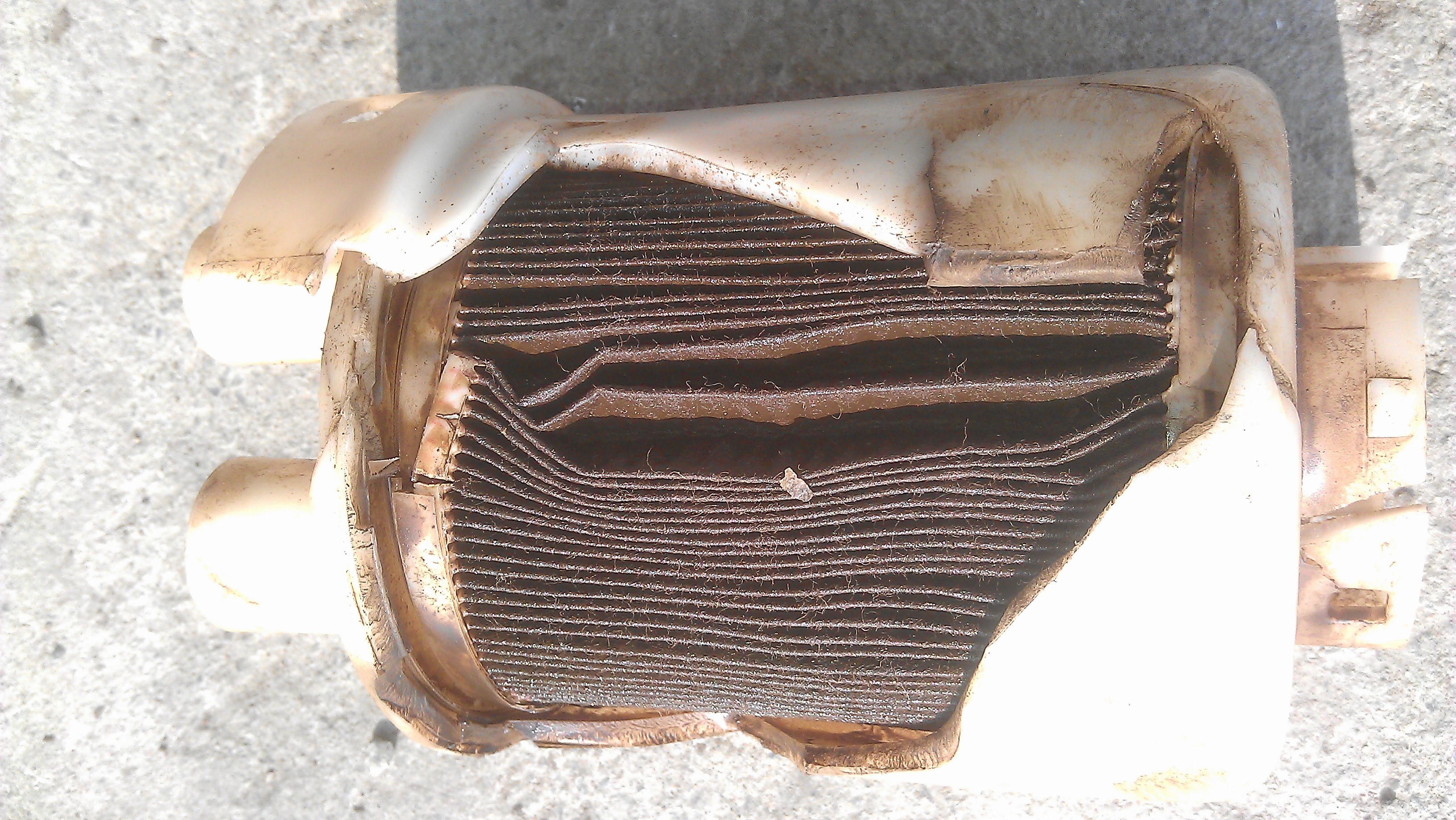

На выхах поменял фильтр и помыл форсы лавриком. Пробег сотка. Фильтр забит. Вот таким бензом нас заправляют.

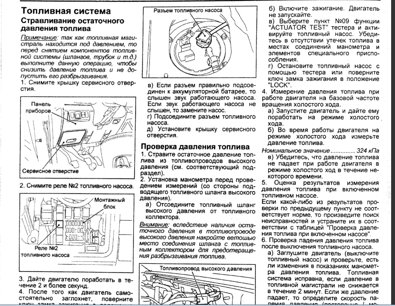

С картинками, Андрей))) Спс коллегам- паджероводам http://pajero.kz/forum/index.php?/topic ... %80%D0%B0/
Андрей! Ты уже год на четвёрке. Только сейчас об этом подумал?
Ну, а если по теме, то не забудь стравить давление и будь аккуратнее с гайками на шпильках. Не исключено, что ты их не сможешь открутить, т.к. там всё будет съедено.
Сначала выдул всю каку. Потом вдшкой пшиканул на шпильки. Открыл бак. Снял все шланги. Открутил корпус и вытащил. Заменил фильтр и собрал все обратно.
