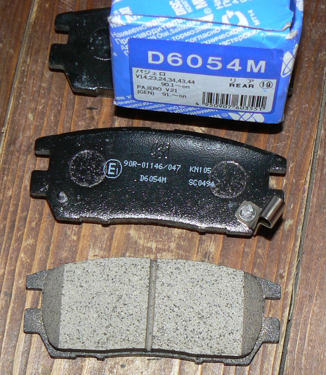

Пробовал разные,остановился на Кашияме,ни разу ни чего не подтачивал.

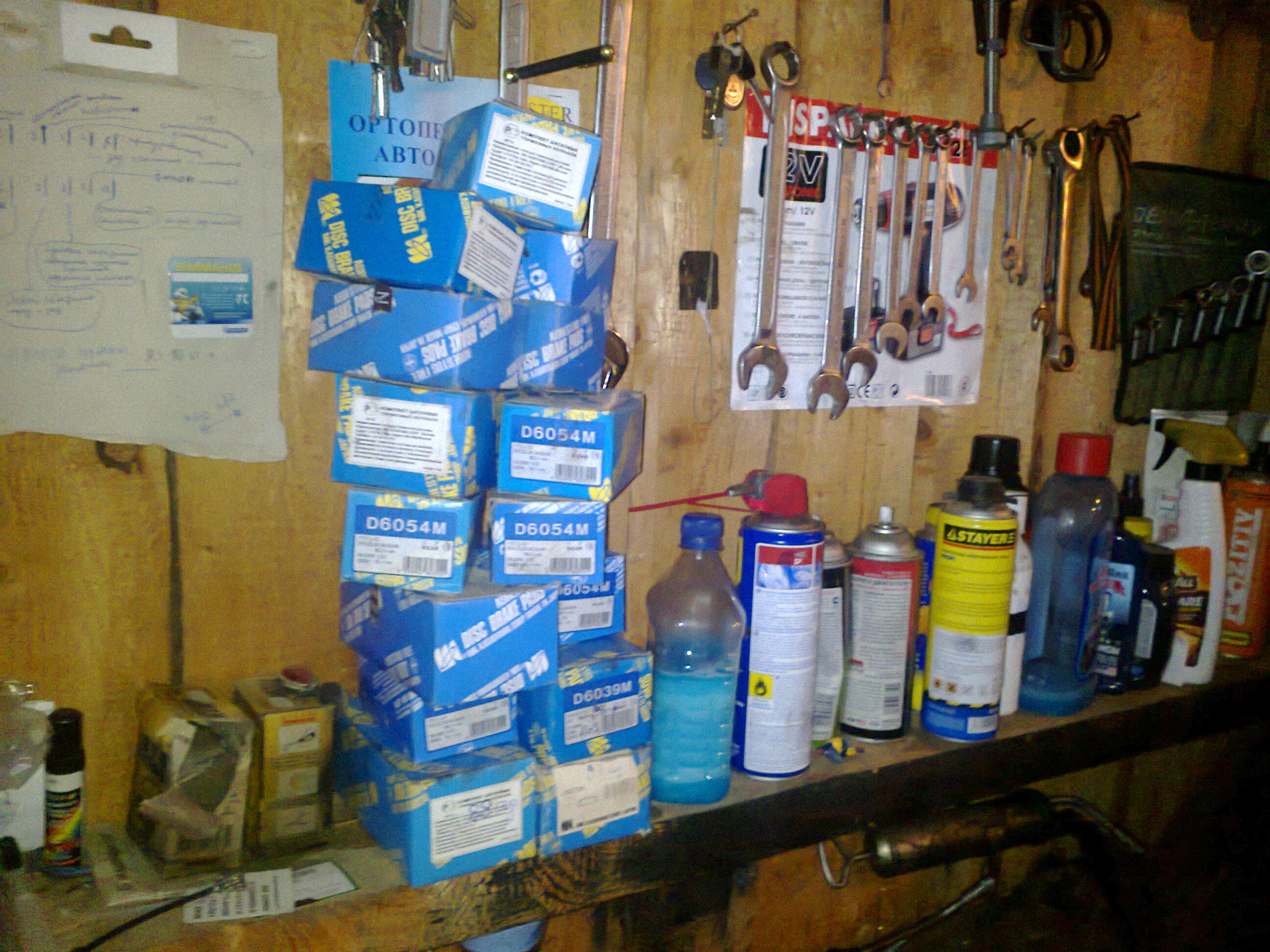

как много, знакомых коробочек))) а как часто меняешь?..у меня на 35тыс пробега хватило...вот буквально недавно второй комплект поставил...Дедон69 писал(а):Пробовал разные,остановился на Кашияме,ни разу ни чего не подтачивал.

Недавно менял передние,больше 100т.км проехал,два года не смотрел,пока супорт клинить не начал,колодки еще бы поездили,поменял чтобы не думалось.А задних тысяч на 30 максимум,больше не ходят.А если диски стертые то и на 20 может не хватить.Vitaliy666 писал(а):как много, знакомых коробочек))) а как часто меняешь?..у меня на 35тыс пробега хватило...вот буквально недавно второй комплект поставил...Дедон69 писал(а):Пробовал разные,остановился на Кашияме,ни разу ни чего не подтачивал.

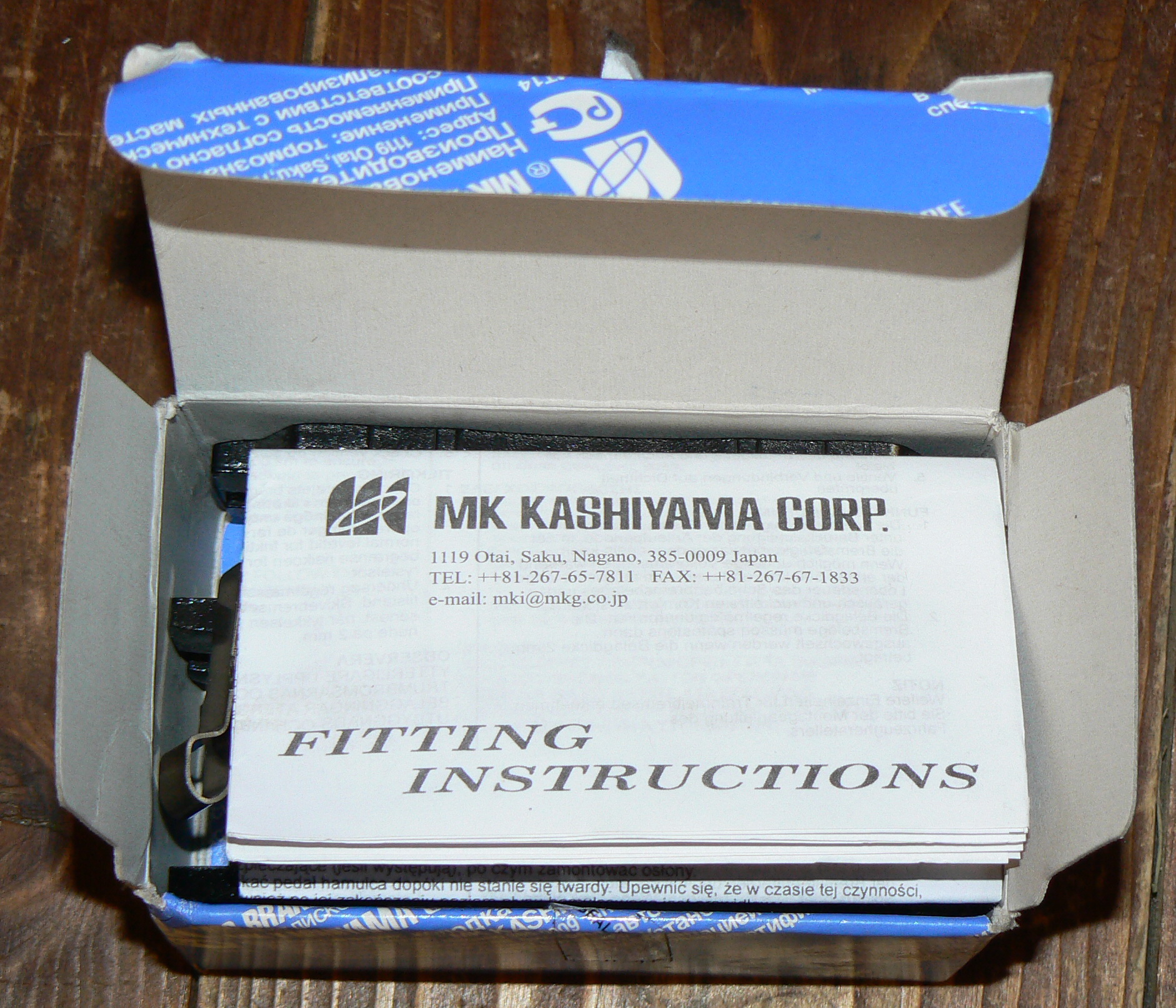

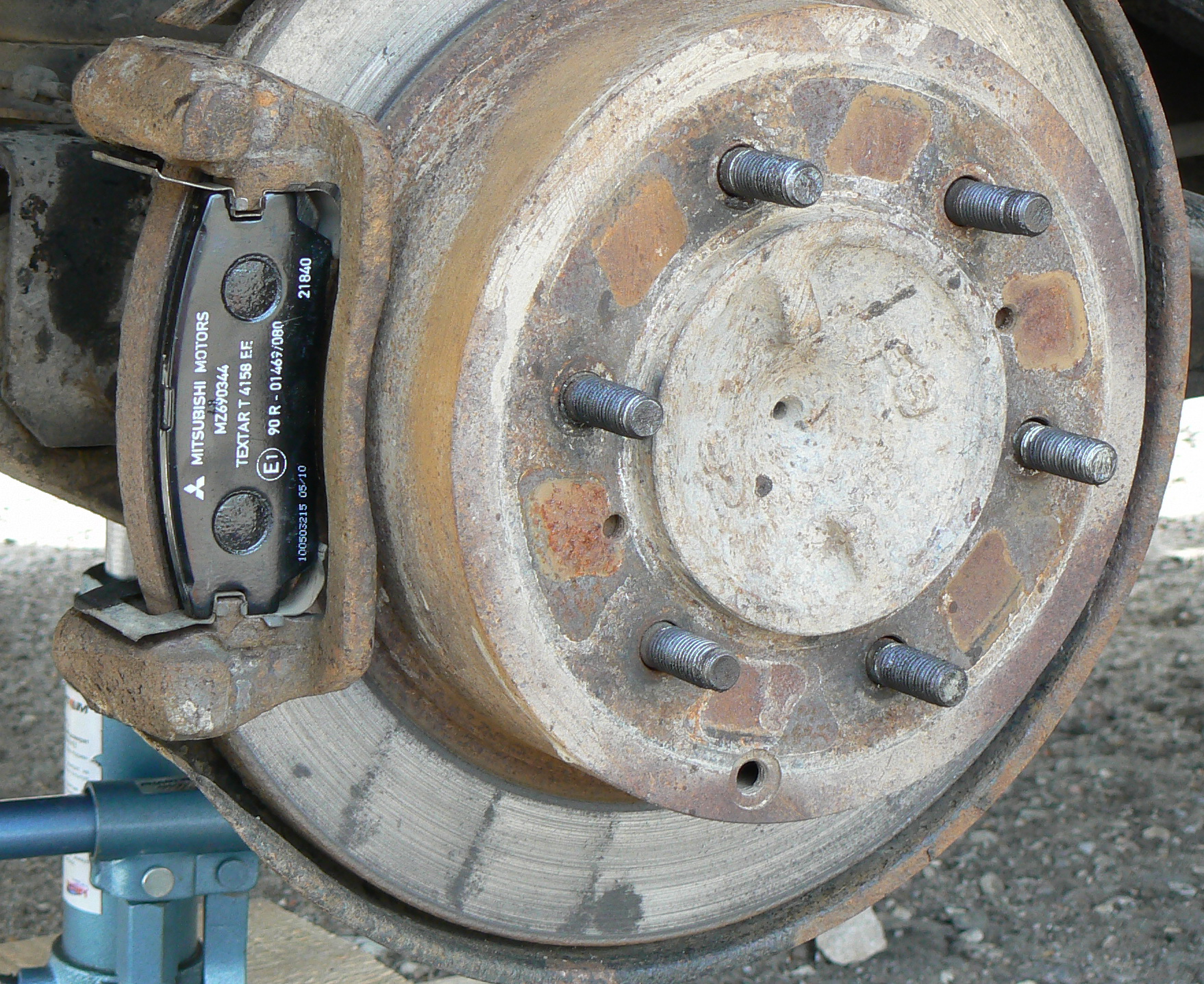

Кашияма как я понял разная бывает,вот здесь http://www.elmino.ru/articles/kashiyama.html про различия.

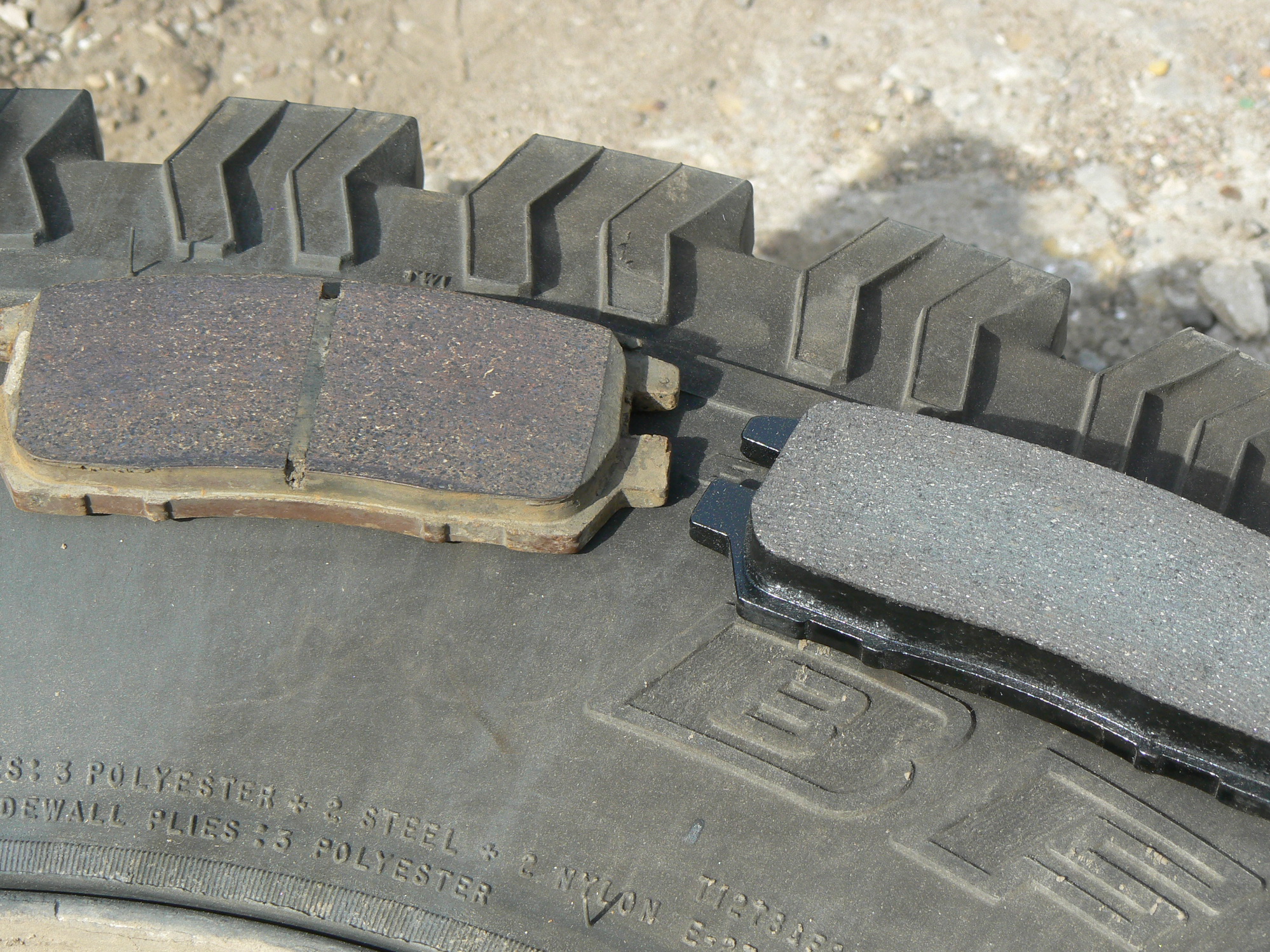

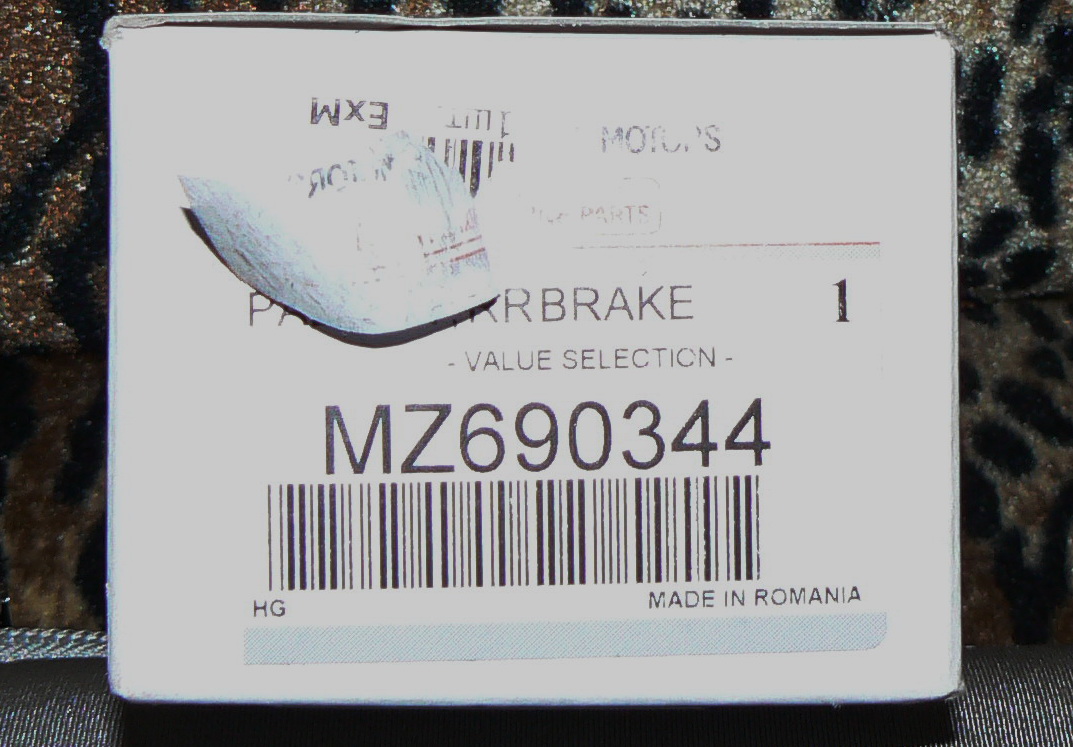

Машину брал после очень длительной стоянки, диски по кругу были ржавые вхлам, ее с места сорвать не могли,
педаль в ногу била но постепенно все устаканилось ржавчина стерлась и так я проездил примерно 20т.км.
Заказал в икзисте оригинальные колодки перед и зад , не потому, что я сказочно богат , просто хотел получить
стоковые тормоза чтобы иметь представление как должно быть.
Привезли не понятно что: менеджер в экзисте меня убедил, что я могу
смело ставить колодки цигаского
производстсва внизу диска виден след от старой колодки кашияма,
которая не только деликатно очистила диск но
и сама при этом не сильно пострадала Оригинал же моментально начал жрать диск и жутко
заскрипел, пришлось заказвать новые диски
(брембо) по кругу и колодки Зад уже поменял из за невозможного скрипа,
проехал 5 т.км , на дисках до сих пор хорошо видны следы
от заводской обработки, не скрипят.

Какие ваши доказательства © ?Тёмный писал(а):Акебоно - наш выбор
а Кашияма - редкостное китайское фу бе.

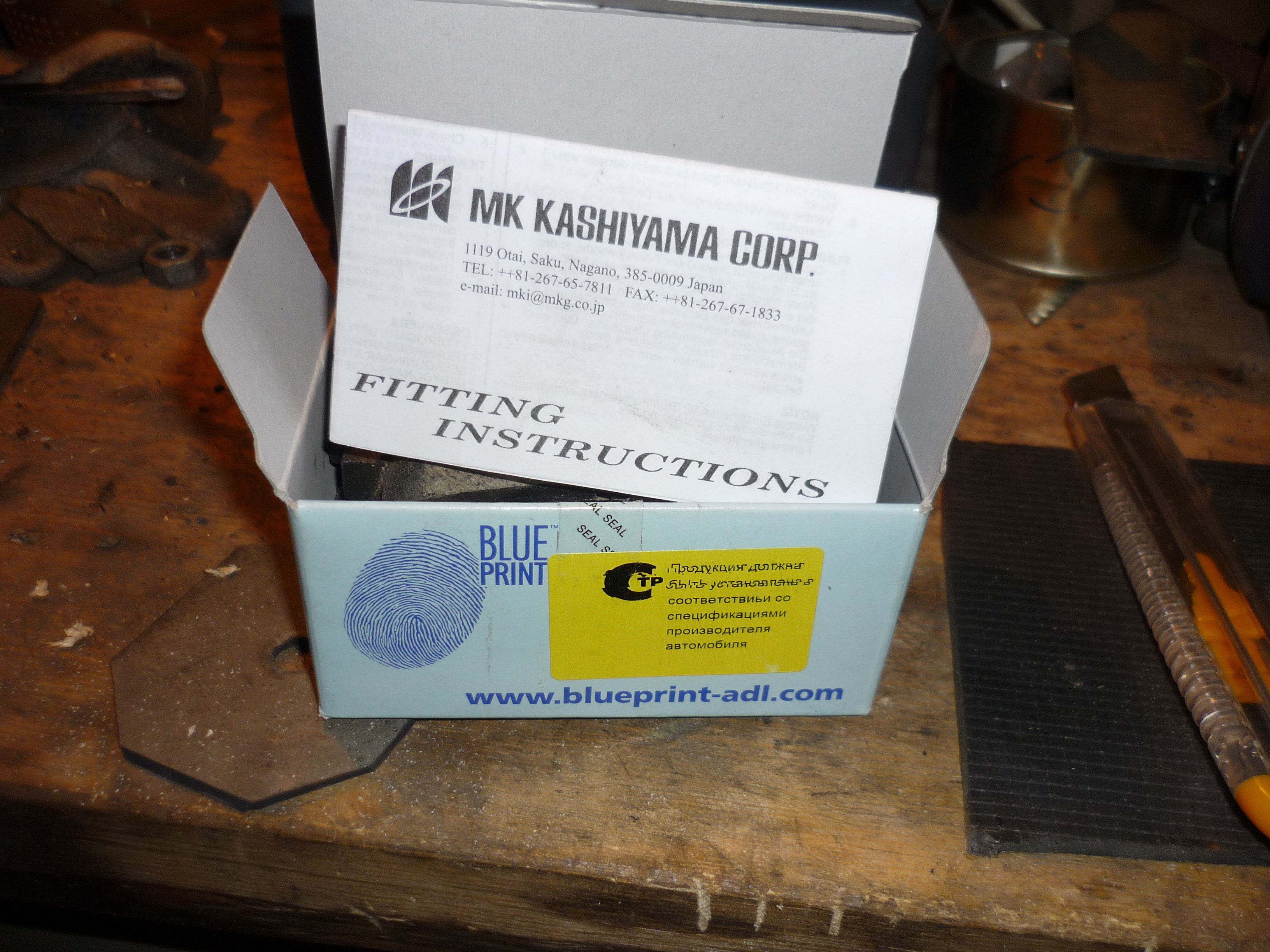

Я покупал блюпринт, не зная что внутри, оказалось, что та же МК. Жёлтая нашлёпка приколола своим текстом
Но на удивление колодки стоят хорошо и не скрипят. Правда я не гонщик, и вообще очень часто торможу одним двигателем
