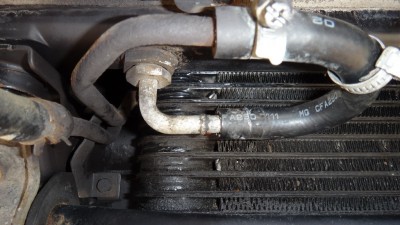

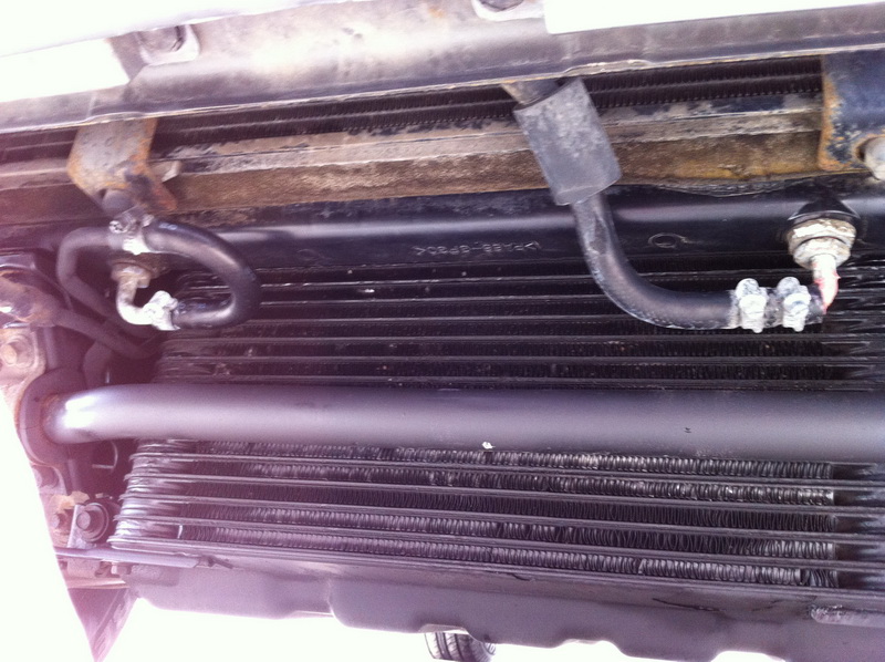

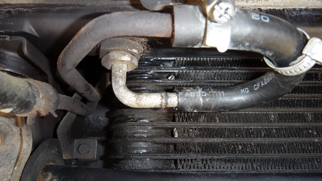

Проблема в следующем. Потекли эти самые штуцера, ввернутые в основной радиатор охлаждения под магистраль масла от АКП. Вначале потек левый, теперь и правый ...
Первый решил натяжением шланга (новый) дальше сварного шва и установка двух хомутов. Тоже придется сделать и на втором. Течь из шва сварки штуцера, до которого штатно немного не доходит шланг.
Но все это полумеры.
Надо менять штуцера!
Был на развале ... штатных не нашел :( однако, есть разные от других машин, но с различной внутренней развальцовкой. Опять же, не люминий, поэтому можно не протянуть.
Какие могут быть предложения? В сервисе предложили просто поменять радиатор ... 45 т.р. все удовольствие. Проще наверно поменять машину ...

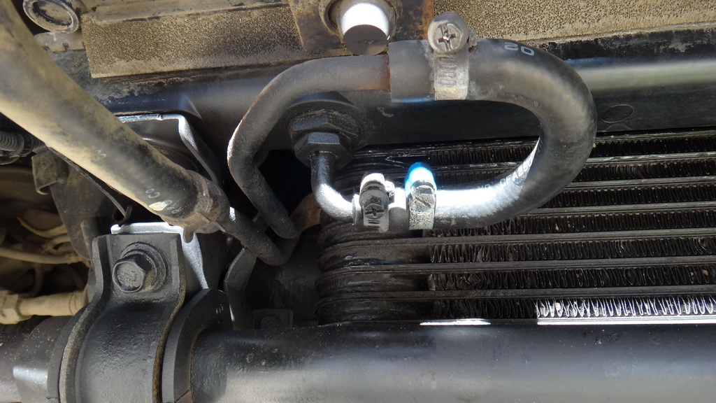

Пока предпринял следующее: одел шланг глубже сварного шва и поставил два хомута, как и на левом штуцере.
Надеюсь в таком положение послужат. Ваше мнение?

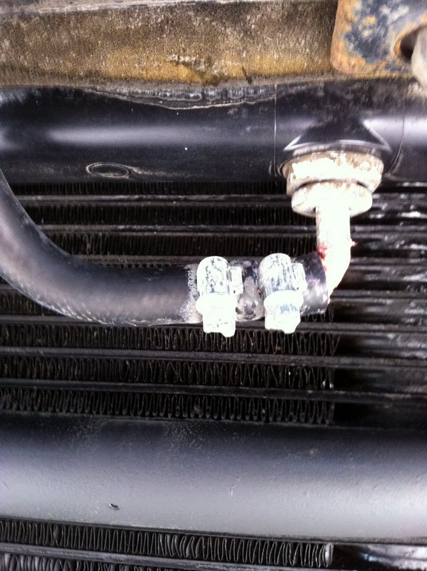

Вот что получилось. Обработка Тектил антигравий.
Видна капля масла из шва сварного.

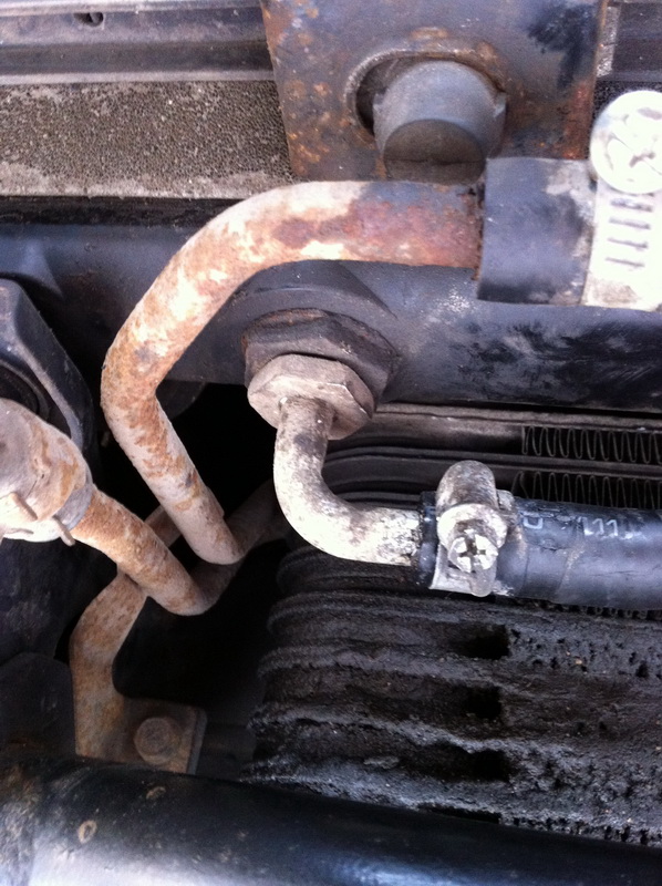

Если по теме соски, а по другому штуцера отдельно не продаются. Я Вам настоятельно советую поменять радиатор ПОЛНОСТЬЮ!
Объясню почему. У вашего радиатора сильное гниение снизу. Как Вы правильно заметили, этот самый радиатор состоит внутри из двух частей. Первая часть - охлаждающая жидкость для ДВС, вторая - масло для коробки. так вот, разделяются они перегородкой, которая, внимание...ТОЖЕ УЖЕ ДАВНО НАЧАЛА ГНИТЬ! И если эта самая перегородка лопнет, то масло из АКПП будет смешиваться с ОЖ ДВС!
Дальнейшее развитие событий: масло из АКПП будет выдавливаться под давлением в основной контур радиатора, смешиваясь с ОЖ. В итоге: коробка без масла (долгая езда - попадание на коробку), перегрев двигателя, т.к. эмульсия ничего там охлаждать уже не сможет.
Открою небольшой секрет. Не Вы один такой. Это "детская" болезнь Паджер/Монтер, потому что гнить они начинают уже с завода.
И кстати... многие попадали так и обращались в сервис. Если быстро все заметить, то без последствий.
И еще...где Вы нашли ценник в 45? Можете поставить не оригинал, стоит недорого, хватит еще лет на пять.

Глядя на фотографию видим, что радиатор немного замят по низу, а там стоит защита. Поскольку я второй хозяин, то смею предположить, что первый куда то въехал, замял защиту и верхом стронул штуцера. Чтоб не выломать их из радиатора и сделан сварной шов, который и немного деформировался, что позже вызвало его течь.
