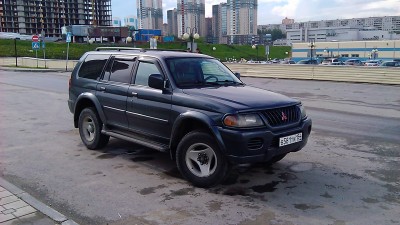

Всем привет, приобрел на днях Монтеро спорт 2000 года выпуска, автомобиль по большей части ездил в Питере, потом Казань, а сейчас вот Новосибирск (фото выложу завтра), в принципе авто в хорошем состоянии, по подвеске на замену все сайлент блоки и резинки, шаровые, столкнулся с торсионом - забавная вещица, а так же на замену две левые лямбы, датчие ЕГР (кстати есть код на него в экзисте а?), на щитке приборов не горели многие лампы все поменял, позже займусь музыкой т.к. штатный мафона просит код а его нету негде, в салоне сделал химчистку но боковые панельки велюра на дверях заменю т.к. прокурены, есть кое где ржа на кузове-несмертельно, в общем машиной доволен, ща приложу руки к ней и вуапче будет как новая, в говна лазить на ней не собираюсь, но на рыбалку-охоту гоняю частенько.

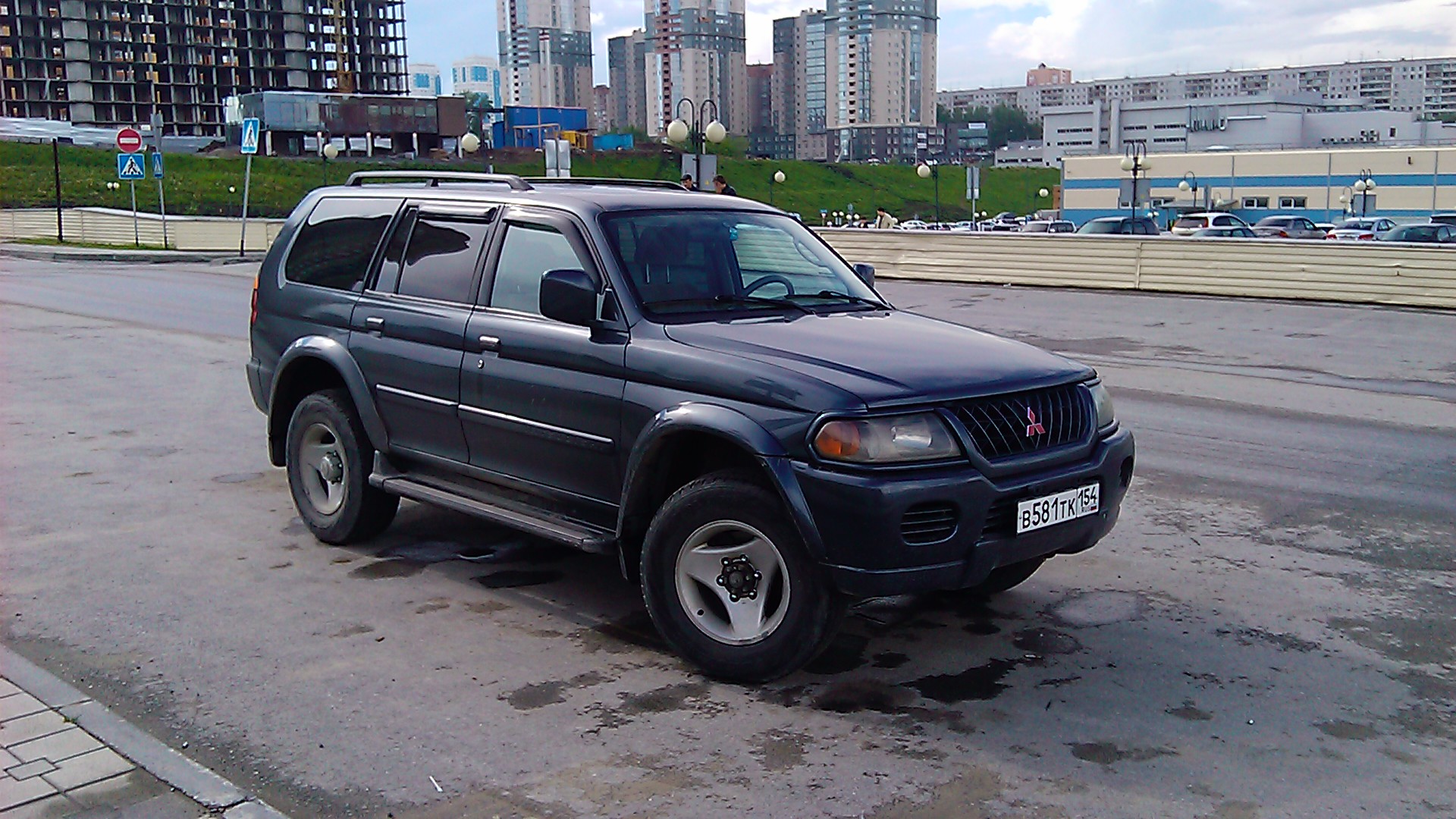

все все расходники так сказать заказал, тут еще заметил что машин завален на левый бок, это торсионы настраивать надо?

проверьте расстояния до нижних отбойников, если нужно-подтяните торсион.
Это по торсам. Но завал, может быть и не из-за торсионов.

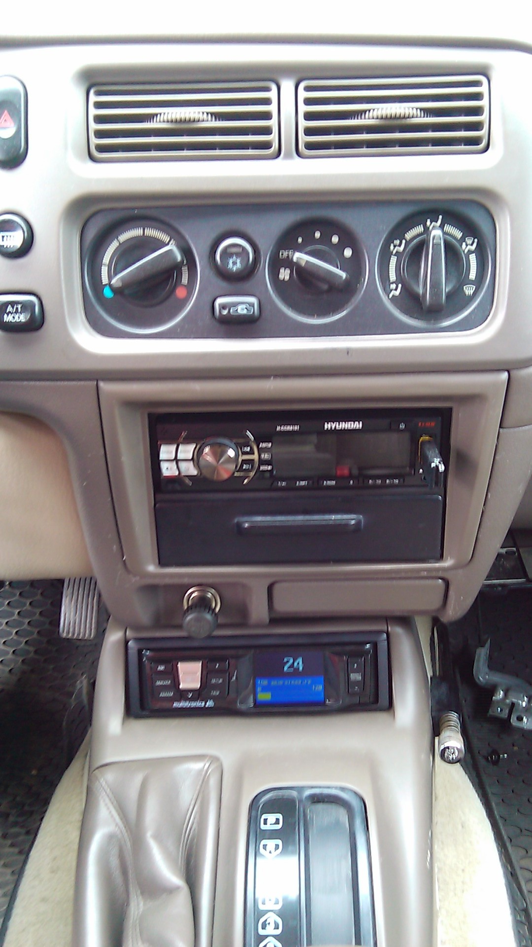

поставил мультитроникс RC-700, классная вестч, тока не могу выбрать протокол, работают два митсу 3 и митсу 5, но на первом не работает напрмер насколько открыта заслонка дросельная, а на втором показывает и наоборот на втором показывает скорость 198 на стоящем авто а на первом нет.
