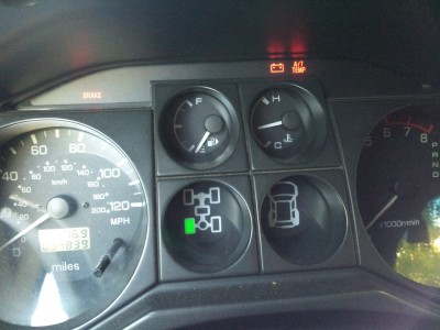

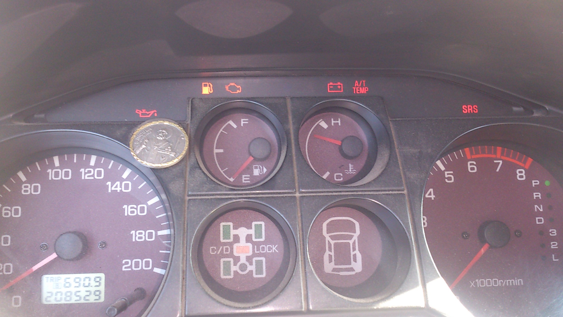

Друзья а можете скинуть фотку приборной панели в частности верхней части где чек при включенном зажигании . Хочеться посмотреть что горит у Вас. В принципе наверно все у всех одинаково???

Завтра я скину свою приборку и сравним Я уже вижу отличия. То что у меня МОНТЕРО а на фотке приборка от ПАДЖЕРО разница есть в значках??? Кстати а почему температура антифриза такая высокая , почти наверху . Я тут присматривался у всех даже в сильную жару посередке стрелка.

Да. В обозначении чек есть разница. У пыжиков моторчик нарисован, у монтереев надпись какая то.
Стрелку ставил сам. . Нижнеее деление это 0 по цельсию

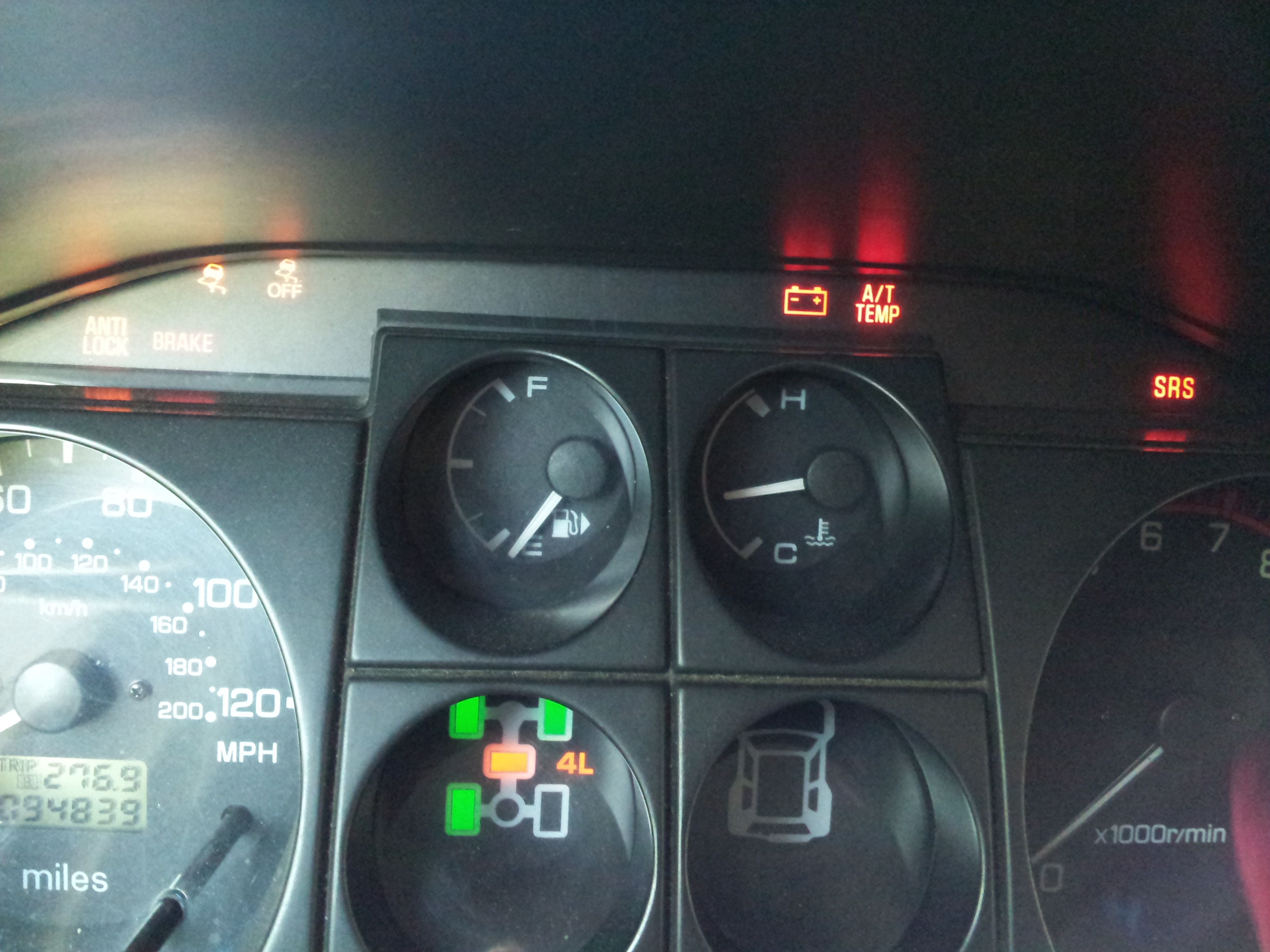

На монтерах таки пишут "Service Engine Soon" (SES). Сфоткаю ближе к вечеру.

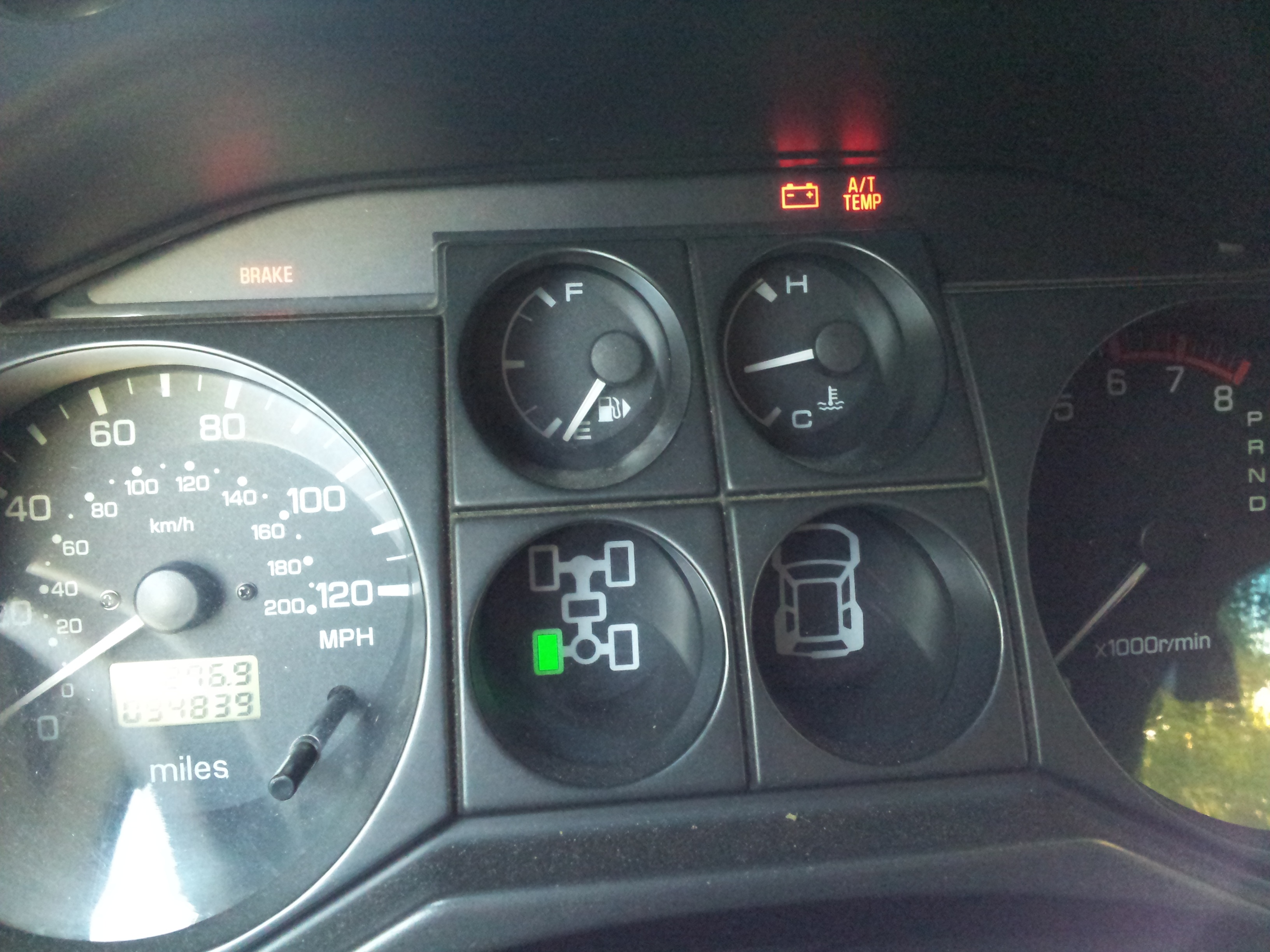

Скидываю что у меня. На первой фотке при включении появляються на 2 секунды значки которые Вы видите .А на второй фотке некоторые значки пропадают и Вы видите что остаеться при включении .Как Вы видите нет масла и чека .А что еще не хватает .Напомню Монтеро -3 год 2002 мотор 3.8

что осталось после включения зажигания

Лампочки меняй уже
