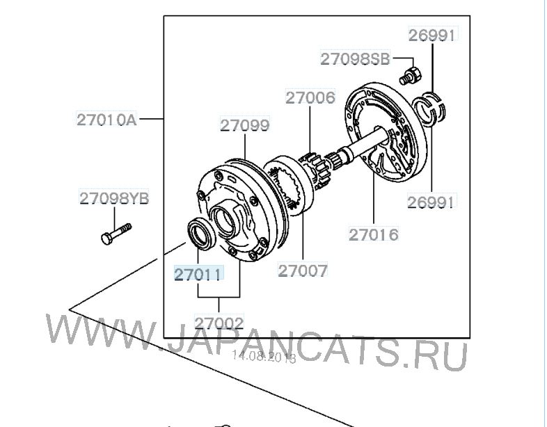

Тоже потек сальник, причем после замены клапана 4 передачи, видать начала работать коробка как положено. Расход кстати по трассе теперь 12 литров на мудовых тапках и с грузом в 500 кг :) Подскажите номера сальников под бубликом пожалуйста, я смотрел - там их 2? Движок в подписи. Впереди 27011 и позади насоса 2 или за насосом - 26991? Первый меняется, да?

sohondo, сальник один, 27011 деталь. То что дальше - это уже уплотнения для барабана входного вала.
