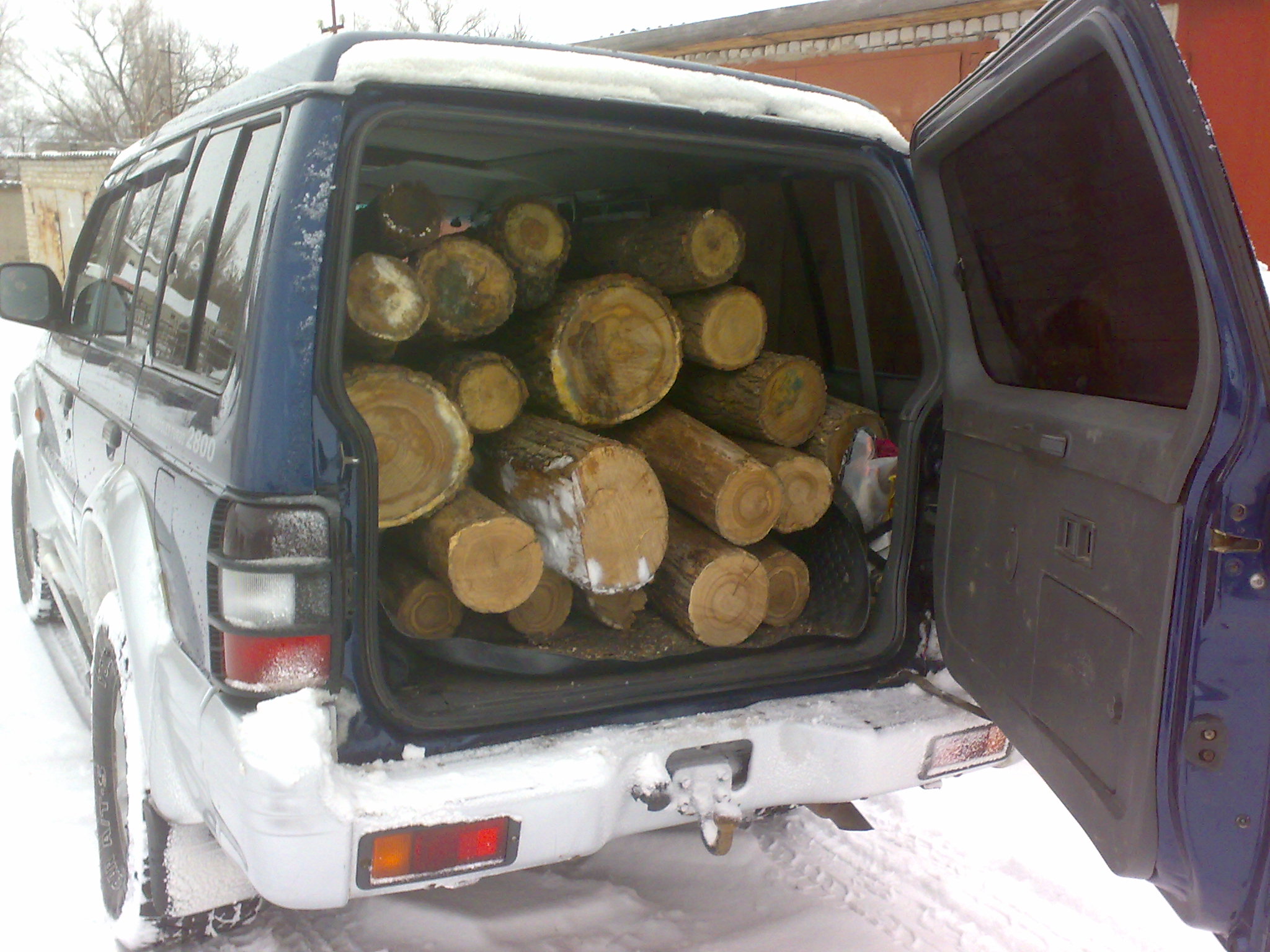

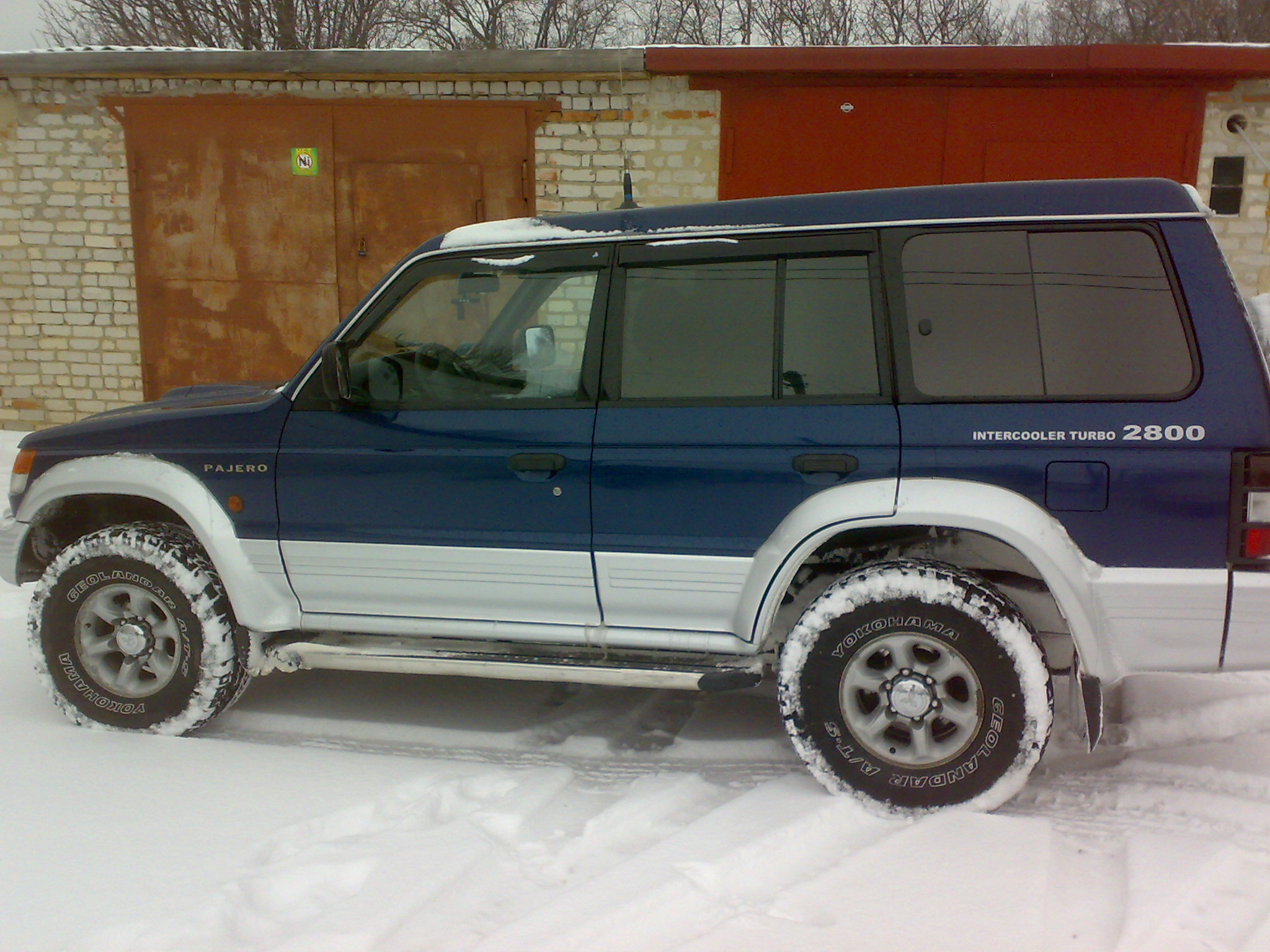

Уже второй год эксплуатирую с оковскими внутри, никто никуда не выскочил! И подъем по сравнению со штатными просевшими как раз 3-4 см.
это авто сбоку
это авто сбоку
это дубовые дрова (около 0,7куба)
А это пустая
А это пустая
МП2 1997 5 дв 4М40 SS R/D lock ручка webasto 32X11.5 R15 MJ-300 мой первый дизель и джип
