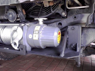

В том то и дело, фото или лебедок или бамперов. и вешают все на торец рамы.
Примерно во так,
Вопрос в другом, как сделать раздельное, но одновременное крепление на бампер и лебедку?
Крепить все на эти торцы, бутербродом друг на друга, мне кажется неправильным.
Примерно во так,

т.е. все таки вся нагрузка на эти 4 болта и торец рамы? и если захотим лебедку скинуть, корзина под нее остается, наче бампер крепить не к чему?

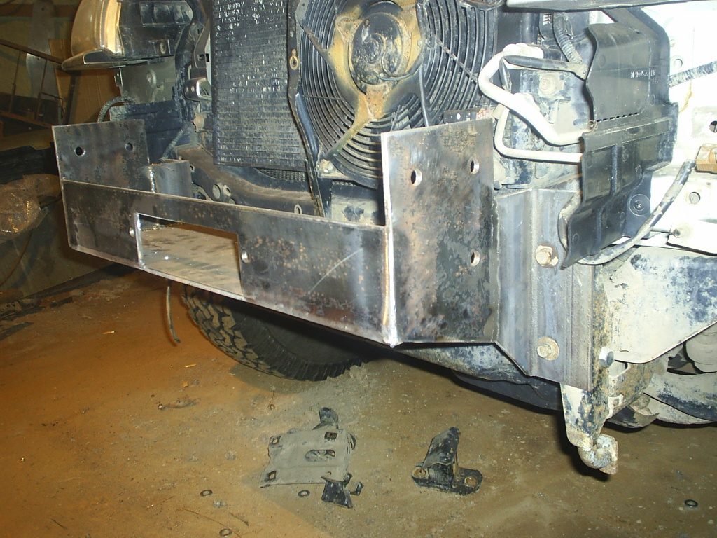

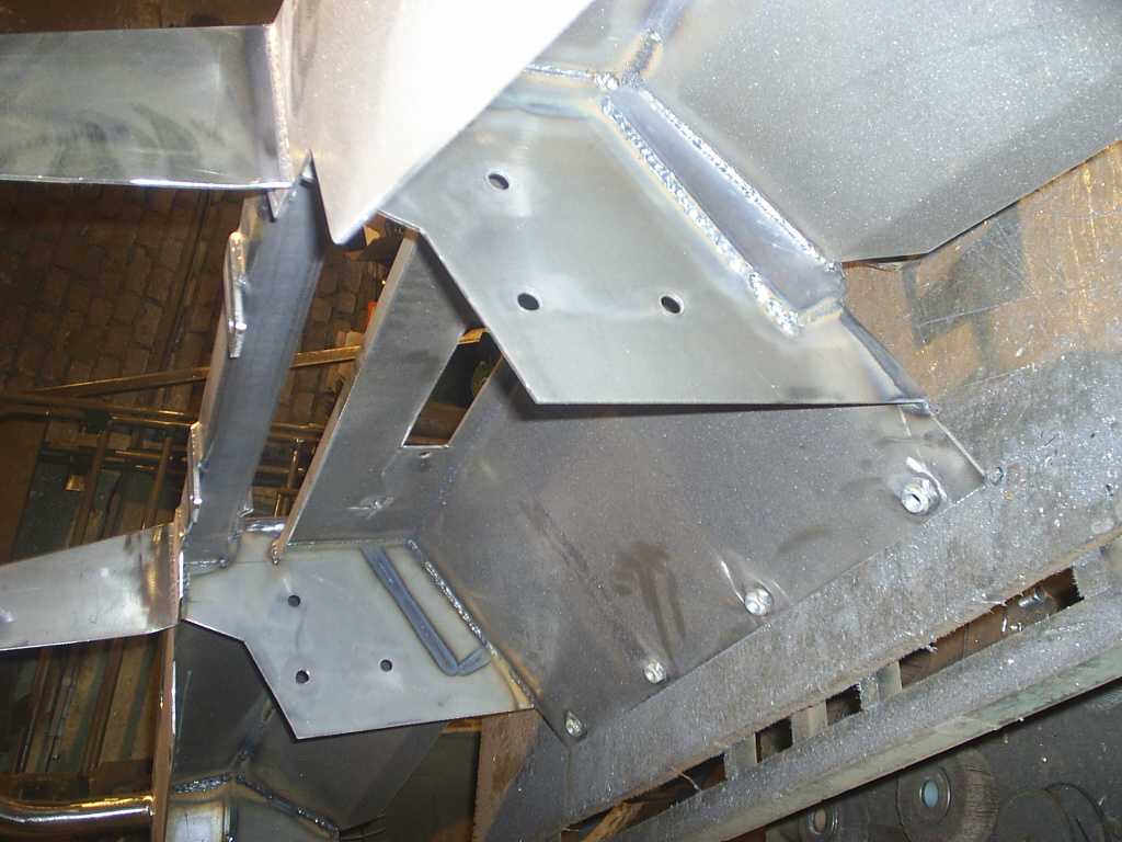

Смотри внимательней: с бока рамы еще шляпка болта торчит.xcomp писал(а):т.е. все таки вся нагрузка на эти 4 болта и торец рамы? и если захотим лебедку скинуть, корзина под нее остается, наче бампер крепить не к чему?
Полка крепиться на 4 болта м10х1.25( стоковых) + 2 болта М12 поперек рамы.

Спасибо, увидел, даже сходил на раму глянул, есть штатное отверстие.
А по поводу крепления бампера к корзине все так? Без корзины бампер не повесить?

Больше и некуда там крепить. А, обще, зачем такое туда-сюда?xcomp писал(а):Без корзины бампер не повесить?

Хочется максимального функционала, захотел с бампером, захотел с лебедкой поехал. Лебедку можно сдать в ремонт в случае поломки, а бампер оставить на месте, в случае аварии бампер можно снять на "рихтовку" отдельно от лебедки. Вариант Александра близок к задумке, но корзина остается после снятия лебедки, килограмм 10 на морде "лишние" висят.

C весом корзины в дырочку попалxcomp писал(а): килограмм 10 на морде "лишние" висят.
если сделать её разборной,т.е. собсна полку съёмной,то сэкономишь кг 5,не больше...Но кмк цельносварная корзина понадежней....да и лишние 5 кг на морде 2-х тонной коляске ,как то сильно проходимость не ухудшат)))
