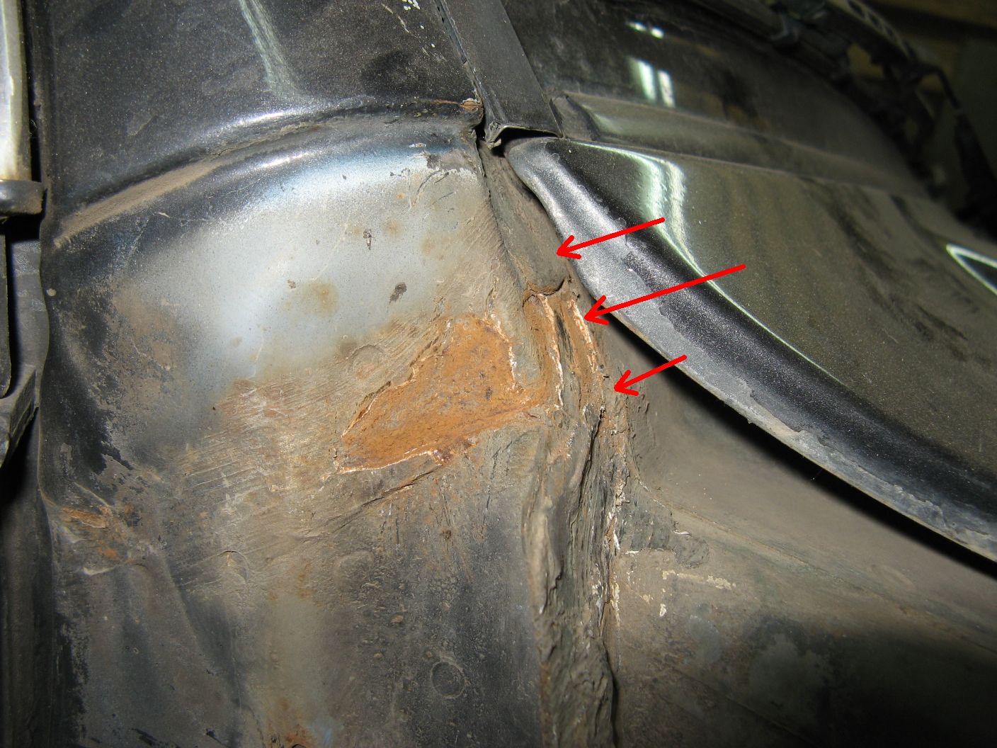

Вот этот стык смотрел? В верхней части этот нахлест между двумя панелями выходит в салон, если кузовной герметик нарушен, то вода пойдет туда. Нужно снимать накладку (которая на фото не снята). У меня со стороны салона на этом стыке ржавчинка, так что может там вода и поступала. Нашел у себя офигенную лужу под ковром пассажира. Но у меня капало лобовое, хотя вроде не так сильно. Теперь теряюсь в догадках, откуда вода пришла. Этот стык на всякий случай заварил и закрасил. Лобовое вчера мне вклеили, на днях полью машину водой и посмотрю, не течет ли где. Торпеда снята, так что увижу.

de писал(а):Вот этот стык смотрел? В верхней части этот нахлест между двумя панелями выходит в салон, если кузовной герметик нарушен, то вода пойдет туда. Нужно снимать накладку (которая на фото не снята). У меня со стороны салона на этом стыке ржавчинка, так что может там вода и поступала. Нашел у себя офигенную лужу под ковром пассажира. Но у меня капало лобовое, хотя вроде не так сильно. Теперь теряюсь в догадках, откуда вода пришла. Этот стык на всякий случай заварил и закрасил. Лобовое вчера мне вклеили, на днях полью машину водой и посмотрю, не течет ли где. Торпеда снята, так что увижу.
Это место сейчас лучше,чем с завода ) Точно течь не оттуда

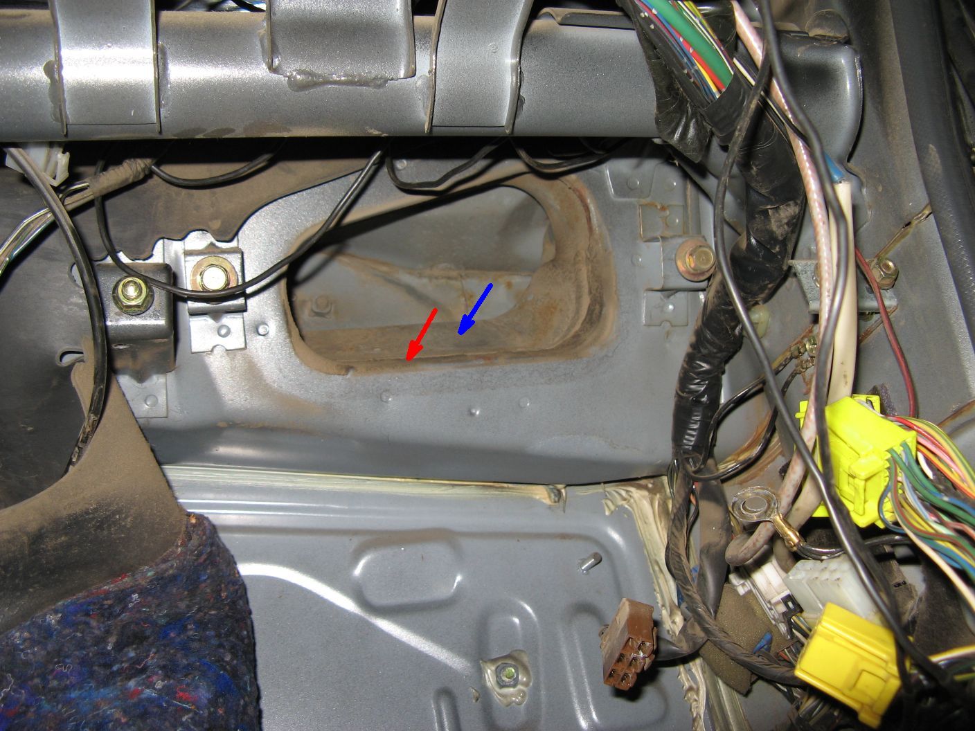

А накладку под лобовым снимал? Потому что часть стыка, выходящая в салон, длиной всего-лишь сантиметра 3, под самым лобовым стеклом. Если не это, то вот может тут, на входе воздуха в печку. Я не совсем понял, как там панели идут, но внизу стык, замазанный герметиком (красная стрелка). Может ли там поступать вода - хз. У меня в этом герметике трещинки, надо будет понаблюдать. В этом коробе течет река воды, но над ней козырек (синяя стрелка), который не дает воде попасть в салон. А вот где начинается стык - непонятно. Если на уровне дна короба, то при нарушении герметика вода потечет в салон.

de писал(а):А накладку под лобовым снимал? Потому что часть стыка, выходящая в салон, длиной всего-лишь сантиметра 3, под самым лобовым стеклом. Если не это, то вот может тут, на входе воздуха в печку. Я не совсем понял, как там панели идут, но внизу стык, замазанный герметиком (красная стрелка). Может ли там поступать вода - хз. У меня в этом герметике трещинки, надо будет понаблюдать. В этом коробе течет река воды, но над ней козырек (синяя стрелка), который не дает воде попасть в салон. А вот где начинается стык - непонятно. Если на уровне дна короба, то при нарушении герметика вода потечет в салон.
Спасибо за инфу!Партприз как снять ?

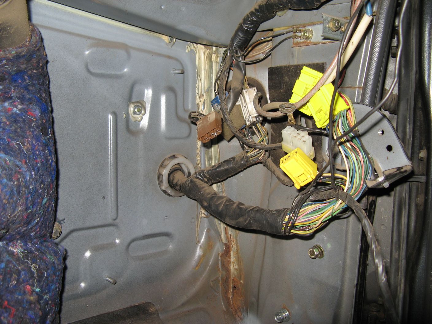

И еще наблюдение-вода сильно течет по проводке к мозгам машины в правом гижнем углу у пассажира.

A.G. писал(а):И еще наблюдение-вода сильно течет по проводке к мозгам машины в правом гижнем углу у пассажира.
Вход жгута проводки из-под капота смотрел? Может там резинка отошла? Ну или вход кабеля антенны.
Вход кабеля антенны усиленно загерметизировал при снятом крыле.Жгут мозгов и его уплотнитель из моторного отсека вроде не намокают даже

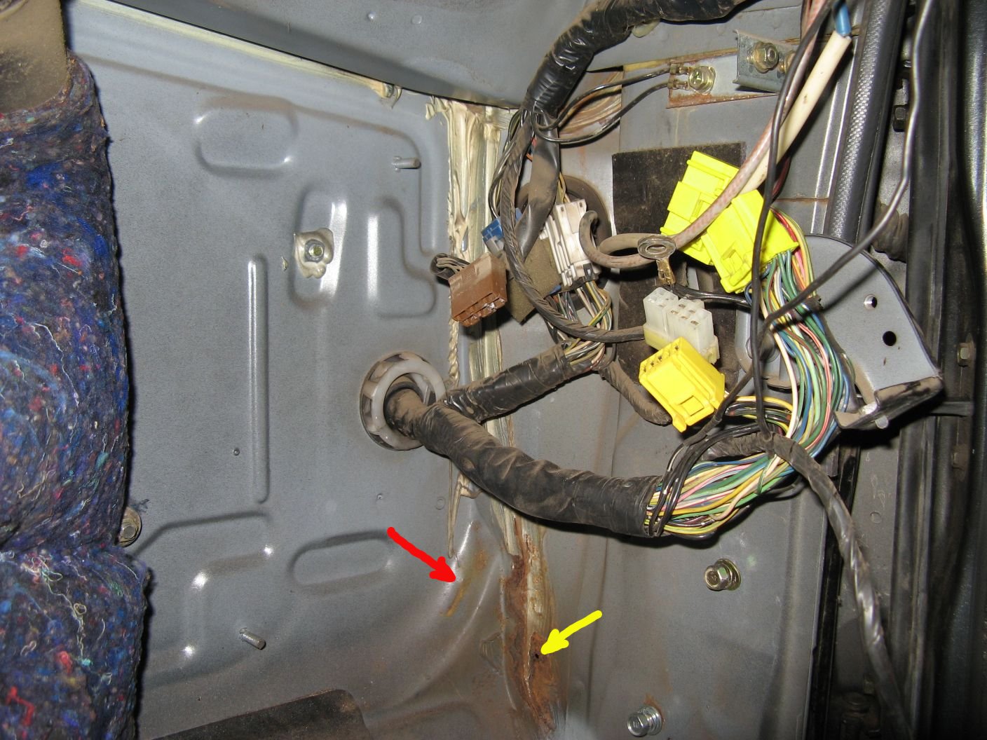

mamont56 писал(а):водичка эта попадает в салон внутри моторного отсека - самые углы....
проложи в кабине под педалями салфетки, полей воды на лобовуху... сразу увидишь - где
Да, кстати, все эти места на предыдущей фотке есть. Красная стрелка как раз из углов, со снятым крылом можно не увидеть. Желтая стрелка - видно со снятым крылом.
