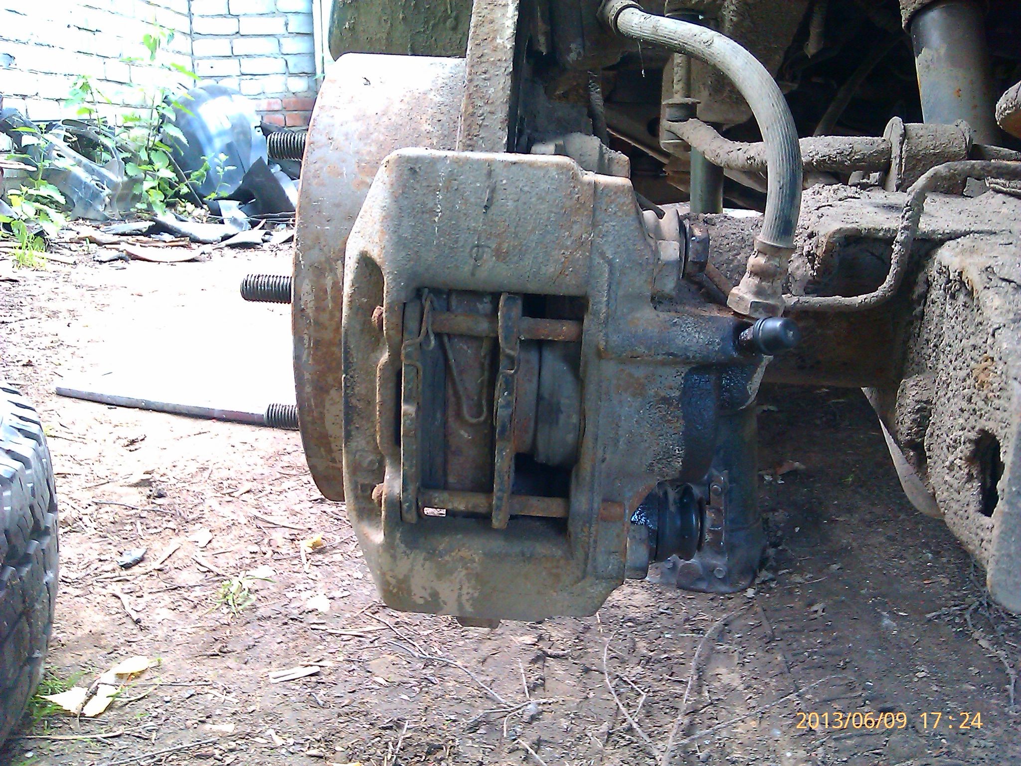

Всем привет. Парни помогите опознать тормозной суппорт. В выходные делал ревизию тормозной системы с заменой колодок, трубок, пыльников, манжет и т.д. Так вот на заднем мосту справа нормальный суппорт, а слева х/з от чего. Причем шланг тормозной родной стоит. Фото прилагаются.
Там совсем колодки кончились, а какие ставить не знаю.

могу предположить , по расположению шпилек -направляющих и вид колодок ,на ауди 100 старых , такие стояли

Во жесть, как хоть к Паджерику то подошло. Переделок не нашел по креплениям.

на спортах такие супорта стоят

Вот это уже интереснее. А годов каких Спорты или на всех?

Такие стоят на Спортах до 2008 года. Первый раз встречаю, чтоб на П2 суппорты от Спорта ставили. Обычно наоборот. Поменяй его на родной. Чтобы было понятней - почитай тему: http://www.pajero4x4.ru/bbs/phpBB2/view ... 0%BE%D0%B2

Так я его и хочу поменять на родной, просто такое чудо вижу первый раз и конструкция у него ни фига не для внедорожника, особенно эти тонкие ржавые направляющие :-)
Спасибо огромное за подсказку.
