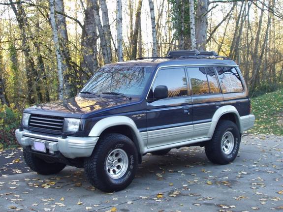

если ставить диски с "-" вылетом,то конечно с шириной поболее чем в стандарте ...........
допустим при ет0 и ширине 8j, будет примерно как при ет10 и ширине диска 7j.
а ставить узкие диски с вылетом ,я незнаю и зачем
сейчас езжу на 8,5j ет-30 с резей 32/11,5/15 ,кто не совсем в теме для них колесья смотрятся как и положено
если смотреть сверху резина не выступает за расширители.................
идеально себе бы поставил с вылетом -20
аааа забыл,аморты регулируемые(родные) езжу на мягкой по городу(почти как на прадике95
получается) морда заменена недавно,все сток.
литьё у меня как у заграничного товарища на фоте :
