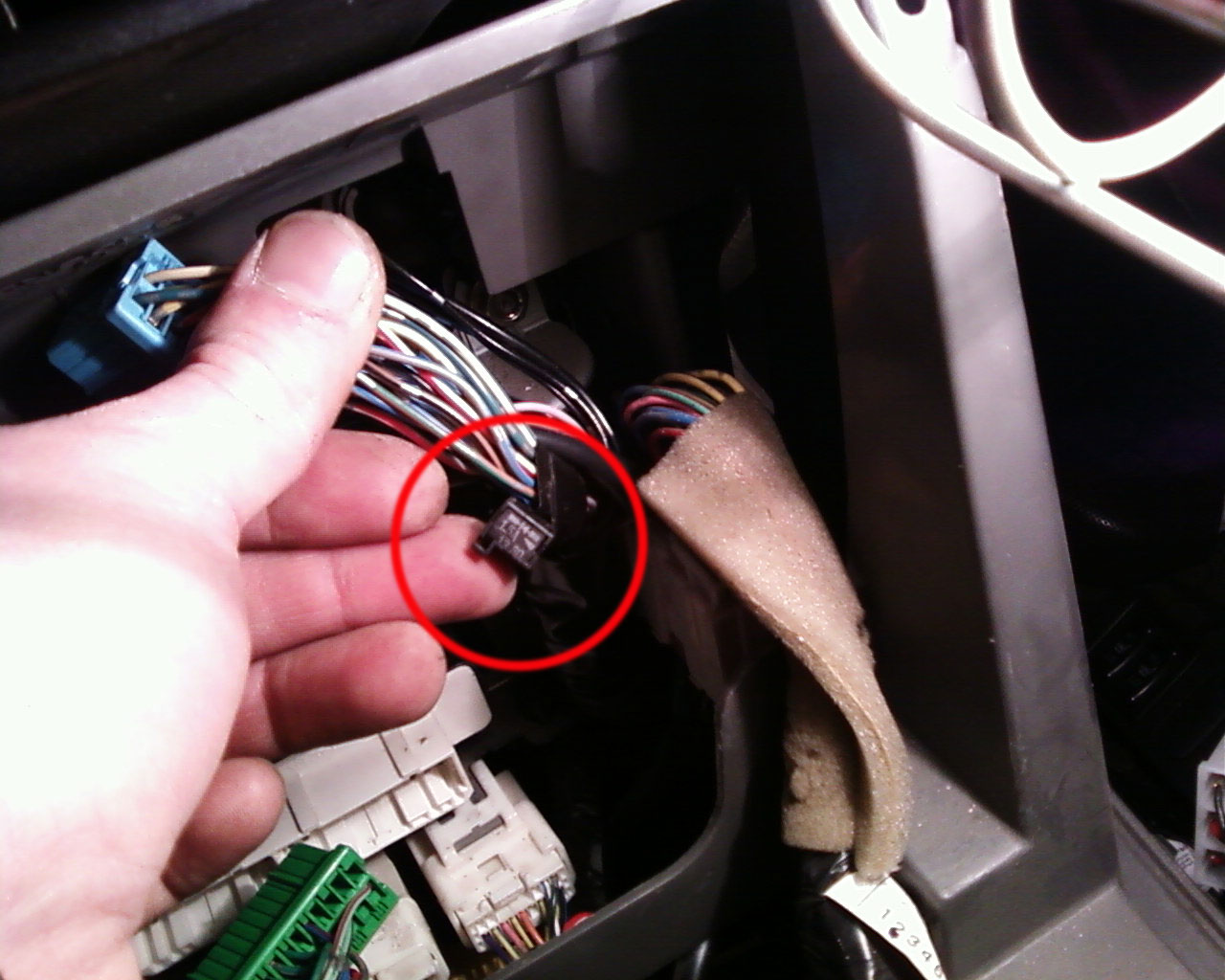

Re: Не включается 4LLc.
Купил в Китае сканер. С моделью, наверное, прогадал. Там есть сканеры чисто для японцев, причём одна модель чётко читает мозги раздаток. Но я повёлся на мультимарочность и купил модель, объединяющую в себе возможность четырёх сканеров того же производителя (япы, американцы, французы и остальные европейцы).
По ОБД2 он с машиной не вяжется. Читает ошибки с мотора (но 43 и 51, которые фактически присутствуют, в упор не видит), с коробки и с АБС. В памяти АБС, кстати, и сидели три ошибки: одна по датчику АБС и две - по датчикам раздатки. После стирания они не появляются. Все три ошибки посадил сам, размыкая соответствующие цепи со включенным зажиганием. Ну фиг с ним, не в нём дело. Докупится шнурок, который будет брать сигнал с обоих диагностических разъёмов, глядишь, побольше инфы с машины снимется.
Я прозванивал мозг раздатки по мануалу. Всё вроде сходится, особых отклонений нет. Съездил на разборку, подкинул заведомо рабочий блок (с таким же номером, а не моложе) - все симптомы на месте. Покатался с разобраным салоном и тестером, подключенным к мозгам РК, к разъёму, идущему на актуатор. Так вот при переключении с 2Н на 4Н и обратно 12В на актуатор идут исправно. Из 4Н в режим блокировки межосевого дифа 12В то приходят, то не приходят. На обратную разблокировку питания не идёт ни при каких обстоятельствах. При включении понижайки тож напруги нету.
Зато заметил, что если после долгой стоянки, не заводя мотор, начать шерудить кулисой раздатки, все режимы до понижайки включаются-выключаются идеально. Слышно, как жужжит моторчик актуатора и перемещается шток в раздатке. Но - только в определённых положениях. Толкнёшь машину на полметра вперёд или назад и всё, никакой реакции на переключения.
Понижайка включилась всего один раз, когда была разобрана напольная консоль. Не знаю, что я там дёрнул или пошевелил, но понижайка включилась. Повторить включение не удалось, чтобы выключить, пришлось подать питание на актуатор принудительно.
Пойду, вобщем, опять прозванивать все цепи. Если не даст результата - буду опускать раздатку и экспериментировать с датчиками.
Кстати, в мануале о невключении понижайки с частым морганием зелёных колёс написано так:
"Контрольная лампа режима 4WD будет мигать быстрее, чем обычно, если автомобиль не был полностью остановлен или рычаг селектора АКПП находился не в положении "N" при выборе режимов 4HLc или 4LLc, и выбор режима 4WD не будет произведен. Это нормальное явление, необходимое для плавного выбора режимов 4HLc и 4LLc.

Но, блин, как так? Если допустить, что датчик работает плохо (или перегнила проводка, или плохой контакт в фишке), почему на панели при фактическом подключении передней оси загораются соответствующие лампочки, а не ошибка?
З.Ы. Похоже, эта ветка превращается в мои размышлизмы. Здесь чё, нет знающих людей, которые бы мне подсказали, где рыть?

SNOOPER, дилер от меня в 235км. Не звонил, но наверняка по записи. Специально туда ехать не получается, только если совместить визит к ОД с поездкой по семейным делам.
ХЗ, был холостяк - катался по всей Синеокой, как хотел. Сейчас - вообще жопа, тотальный контроль. Диагностика РК - нифига не повод вырваться хоть на денёк. Посочувствуйте, кто может )))
Искать проблему буду, наверное, только опытным путём. Каждый проводок под пузом, каждый вакуумный шланжик, каждый датчик - всё будет подёргано, прозвонено и в случае чего заменено.
З.Ы. А что "возьмёт" РК на дилерском уровне? Местные "диагносты" как один юзают Х431 и КТС-ы всех мастей.
З.З.Ы. А вот это что за дрянь? Судя по схемам, диод на АБС, не?

О, 431 чуть мозгов и желания, всё получится.
Смотрите каналы данных. Там конечно не так удобно как в диллере, но вполне себе.
Да и КТС тоже умеет.
