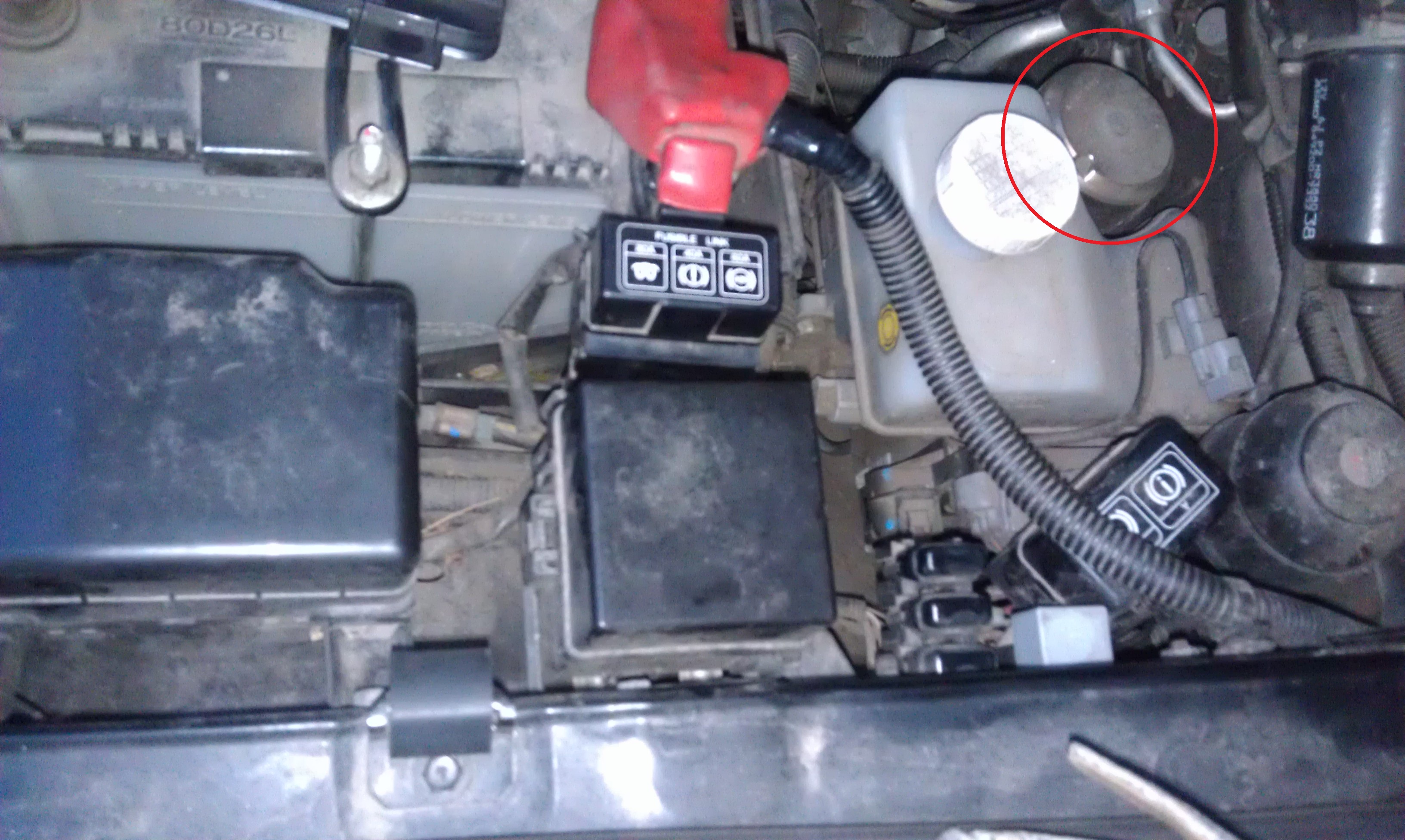

Добрый день!
Pajero IV, дизель, 3.2, 2007.
Слышен характерный жужащий звук и вибрация, издаваемая "стаканом", который обведен кружочком на картинке.
На форуме искал, нашел схожую проблему, однако "груша" выглядит иначе, нежели у меня. У меня под капотом, за бачком с тормозной жидкостью расположен светлый металлический цилиндр, с плоской крышкой. Он собственно и жужжит и вибрирует. При торможении а/м немного ведет вправо.

У меня жужжит с рождения, уже 20000))) такая же как у тебя, называется гидроаккумулятор. В салоне слышно сильнее, чем на улице при закрытом капоте. Вроде не смертельно пока нет хруста. Хруст появляется если в нем пропал газ и насос набивает жидкость до гидроудара. И между жужжаниями, те включениями насоса, должно быть не меньше пяти полных нажатий на педаль тормоза. Если меньше то лучше поменять. Замена возможна в гараже, ключ только нужно сваять подходящий. К уводу вправо отношения не имеет, ИМХО.

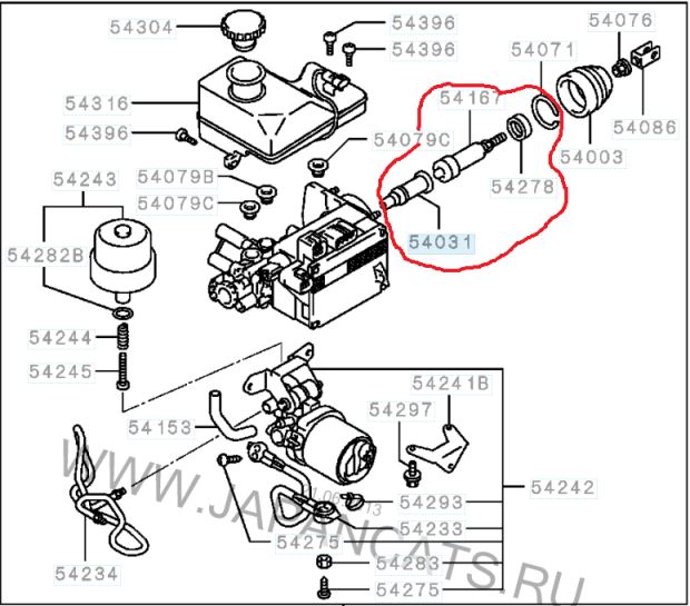

Кстати только что мне на диагностике сказали, что нужно перебрать главный цилиндр после чего прокачать систему,
для этого потребуется ремкомплект.

заменили поршни которые указал на картинке, есть отрицательная динамика,
я думаю, что рабочая поверхность цилиндра повреждена
