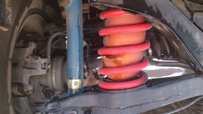

Вот проставка

а привода??? Проставки понятны.. пружинки жесткие ::-D: :*VICTORY*: :*CRAZY*: !!

Викинг писал(а):Вот проставка
Да тут не просто проставка, видна большая проделанная работа. А сзади как?

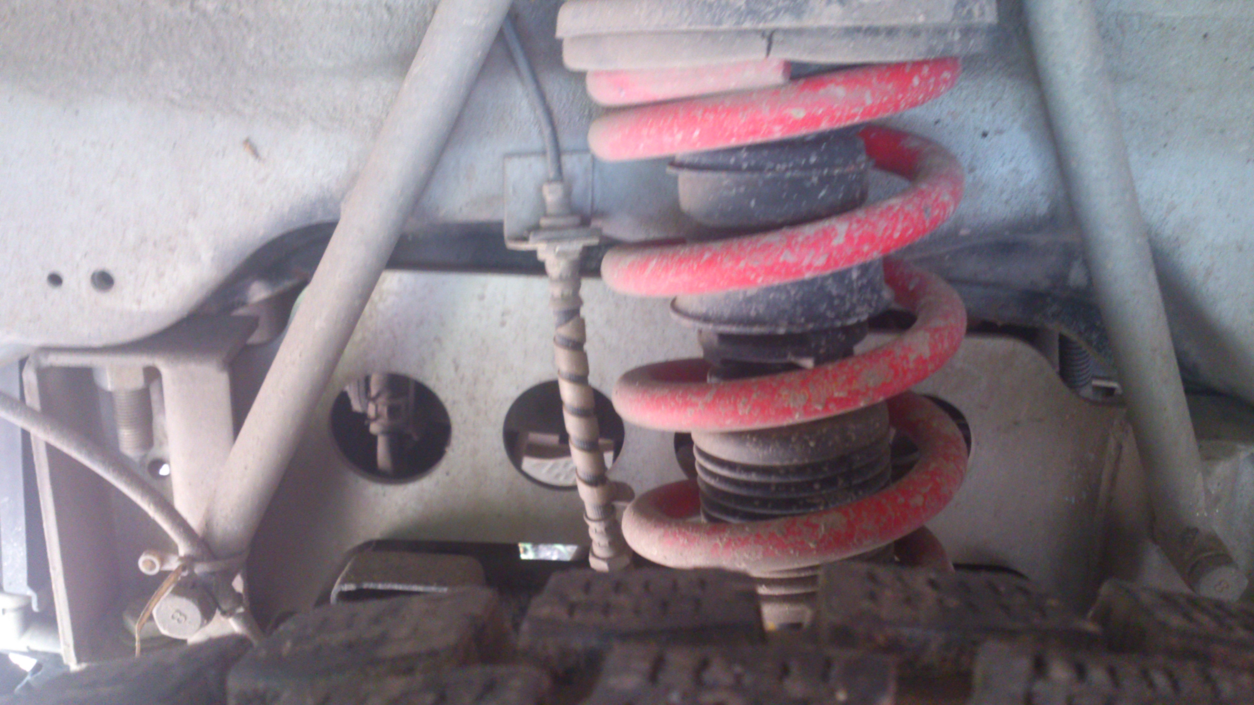

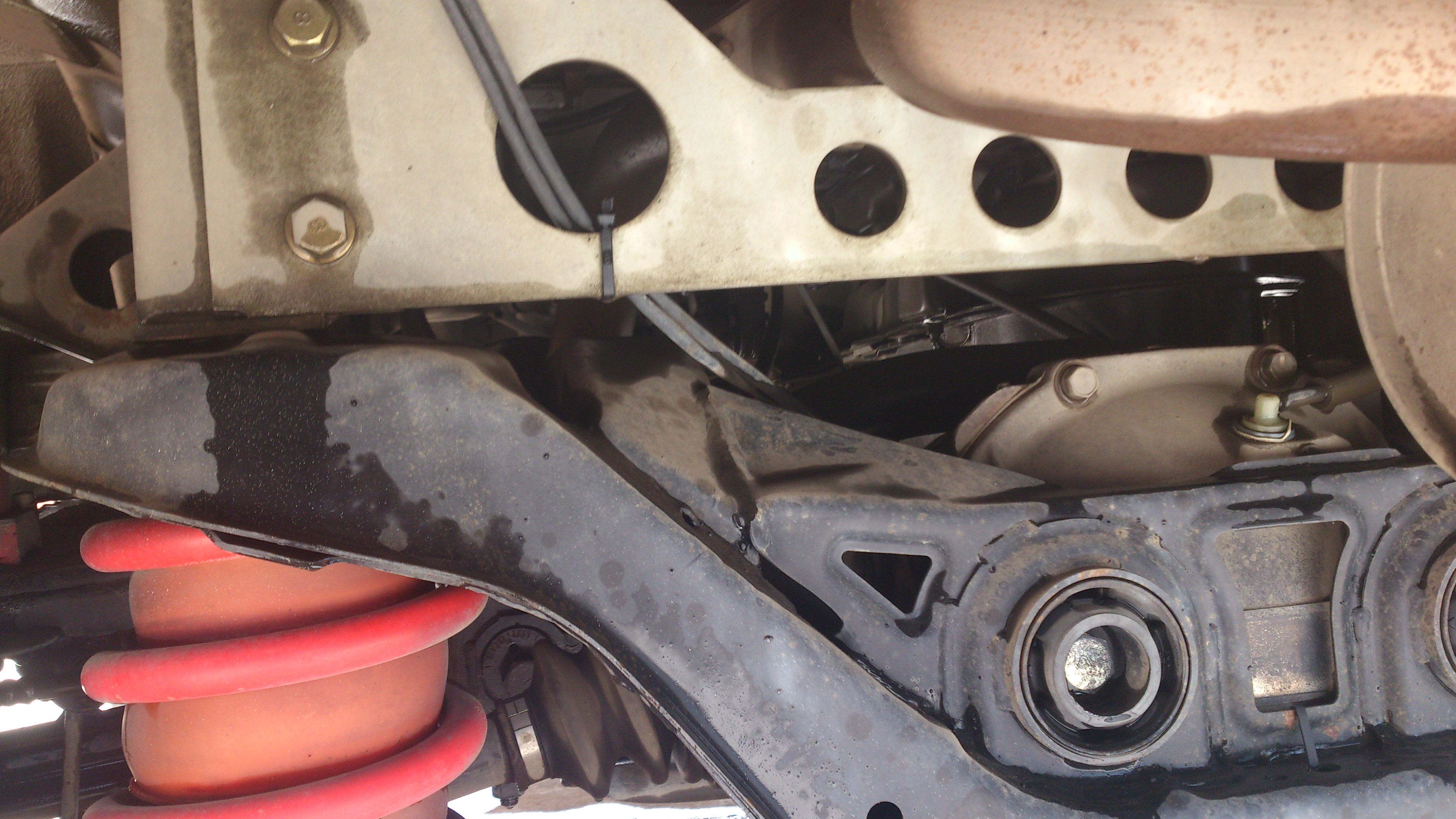

смотрите ... что не так

Все так))) Углы шрусов не на много острее, чем лифтуют подвеску проставками и усиленными пружинами типа от железного человека.

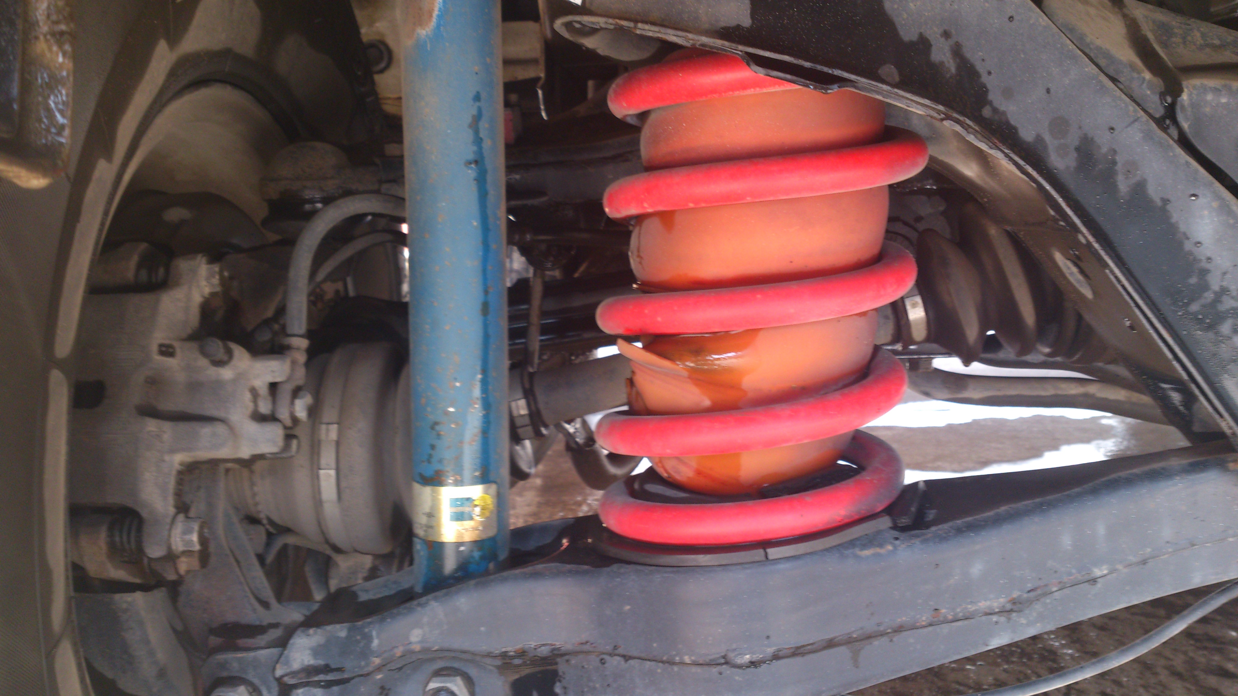

ЗЫ А что за баллоны в пружинах стоят?

Баллоны приподымали децел зад... но на 40-градусных морозах развалились ))

Компрессор живой ))
