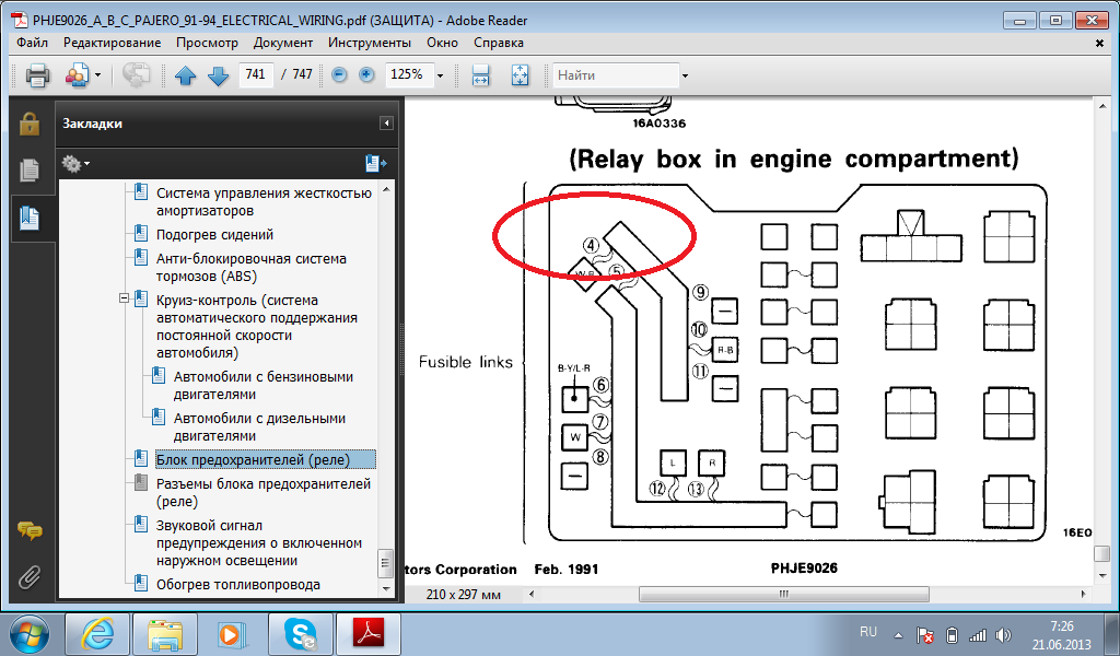

Давай сначала разберемся с плюсом на концевике. Открывай капот и вынимай из блока предохранителей желтую плавкую вставку 4. На рисунке показал. Она с большой вероятностью выгорела. Проверь. Пиши. При вынутой вставке на одном из гнезд куда она вставляется должен быть +12В. Проверь прибором или контролькой. Если есть - попробуй подать на второе гнездо без питания +12В. Должен быть эффект как при подключении питания на концевик стопов (т.е все в салоне должно ожить).

Captain Sergio писал(а):Давай сначала разберемся с плюсом на концевике. Открывай капот и вынимай из блока предохранителей желтую плавкую вставку 4. На рисунке показал. Она с большой вероятностью выгорела. Проверь. Пиши. При вынутой вставке на одном из гнезд куда она вставляется должен быть +12В. Проверь прибором или контролькой. Если есть - попробуй подать на второе гнездо без питания +12В. Должен быть эффект как при подключении питания на концевик стопов (т.е все в салоне должно ожить).
понял, посмотреть смогу только вечером. отпишусь :*DRINK*:

серёга, ты оказался прав. Плавкая вставка № 4 оказалась целая, но на ней не было контакта, после отворачивания , вворачивания болтов контакт появился и в салоне всё заработало на ура. :*THANK*: :*THANK*: :*DRINK*: Помоги теперь разобраться с стопами. :*SORRY*: двух контактные лампочки горят в полный накал (стопы, габариты, противотуманки) (оба контакта), то есть при нажатии на тормоз его тупо не видно, куда рыть- копать? Приблуда в верхней части двери багажника (дублирующая стоп сигнал) работает в штатном режиме. ::-|: ещё раз :*THANK*:
