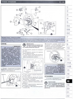

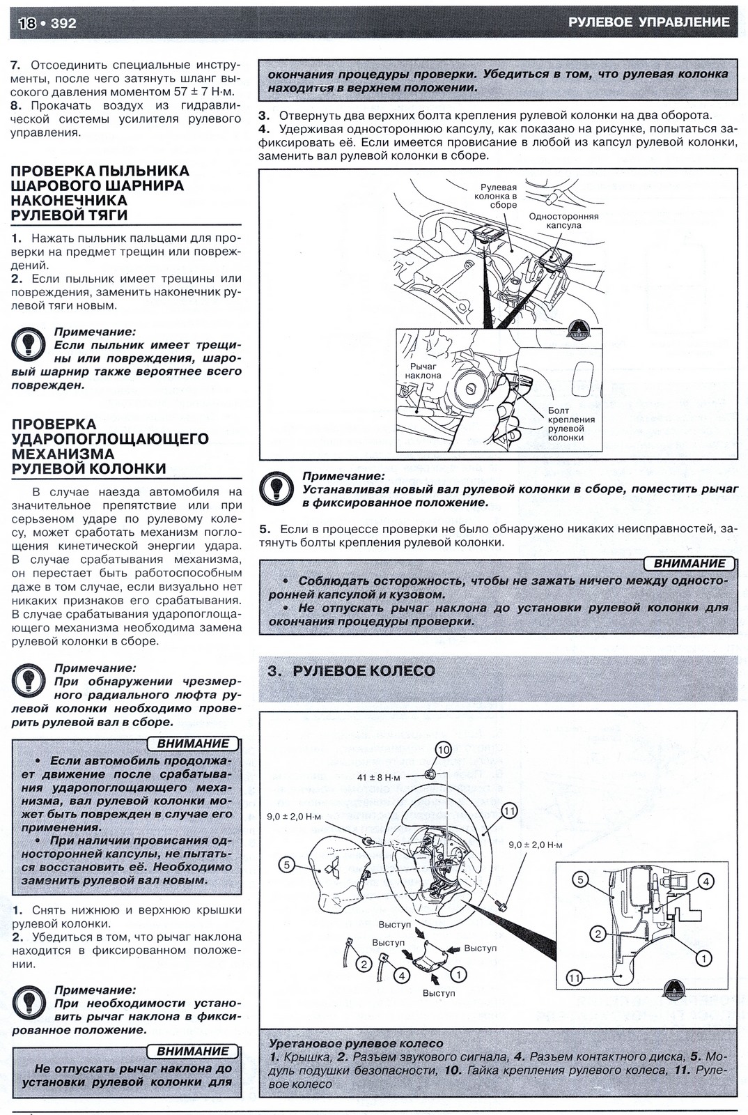

подскажите как снять руль.

Мужики! Сегодня обнаружил, что у меня на руле отсутствует крышка (№1 на рисунках). Подскажите пожалуйста её код и где купить? Машина Паджеро спорт 12 г.в. vin -MMCGNKH40CFZ09401.

4400A231XA
Считайте это "бонусом", так как есть специальная тема по подбору запчастей, там и задаются все вопросы. :)
