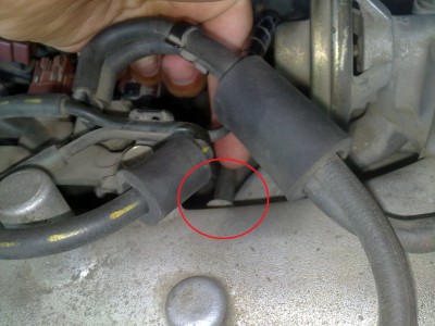

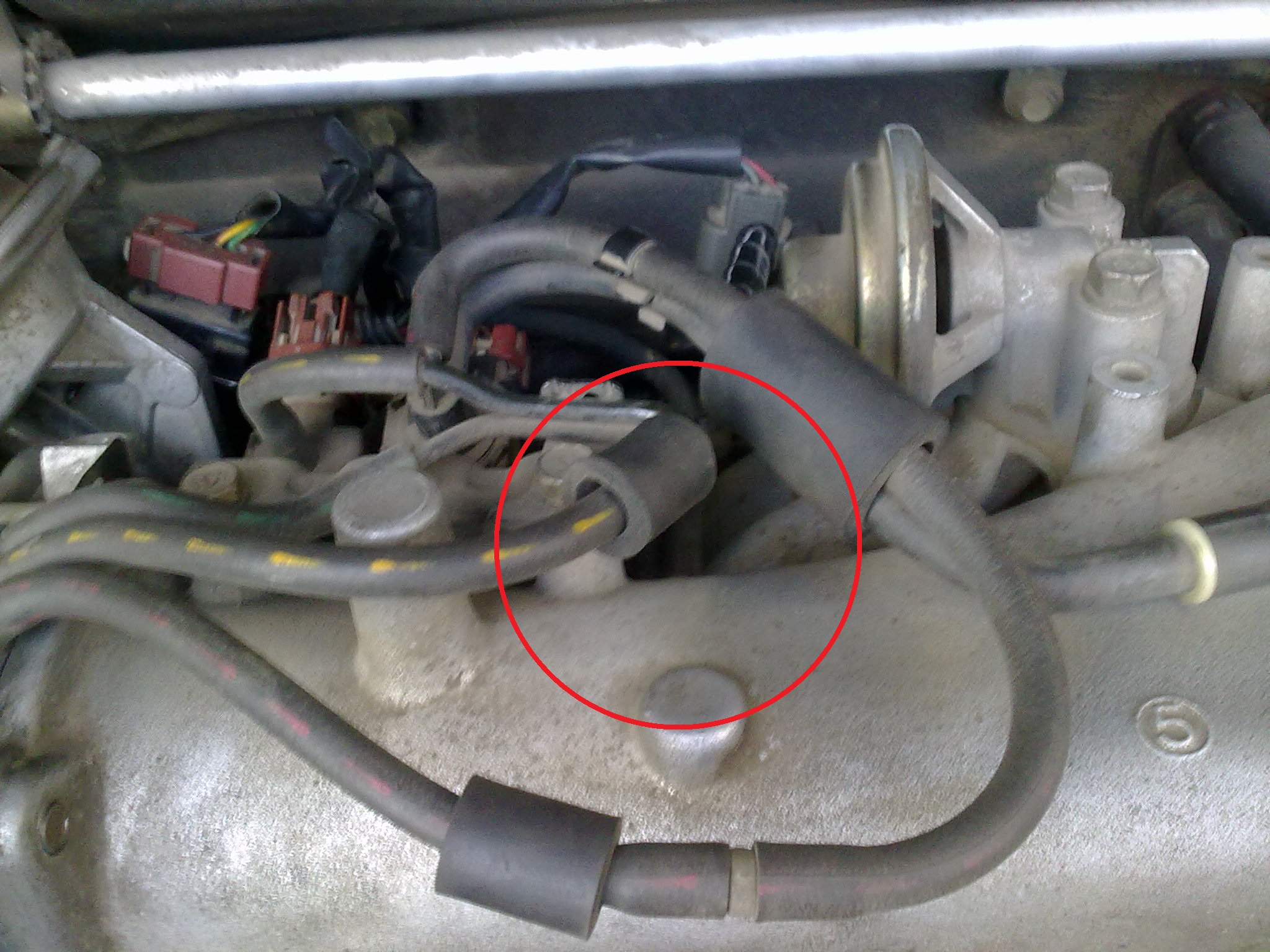

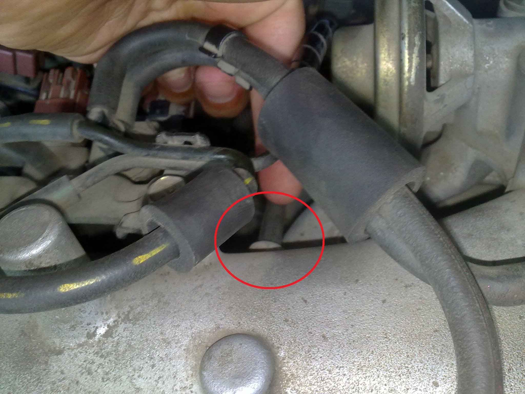

Поправка, на холодную опять пшикнуло, посмотрев увидел, что трубка которую воткнули обратно вырвало, вот фото злосчастной трубки, воздух туда вроде как засасывает, так почему ж ее вырывает? Может ее хомутиком?
DenVer
Сообщения: 19767
Двигатель:: бэнзин
Мой автомобиль(и):: TLC-200
Откуда: Краснодар
Благодарил (а): 141 раз
Поблагодарили: 490 раз
Re: Задымил, затроил, HELP
Сообщение DenVer »
На капоте есть схема подключения этих трубок, проверь правильно ли они подключены. Во впуске вакуум, поэтому должно всасывать. Если все правильно работает, то хомутик не нужен

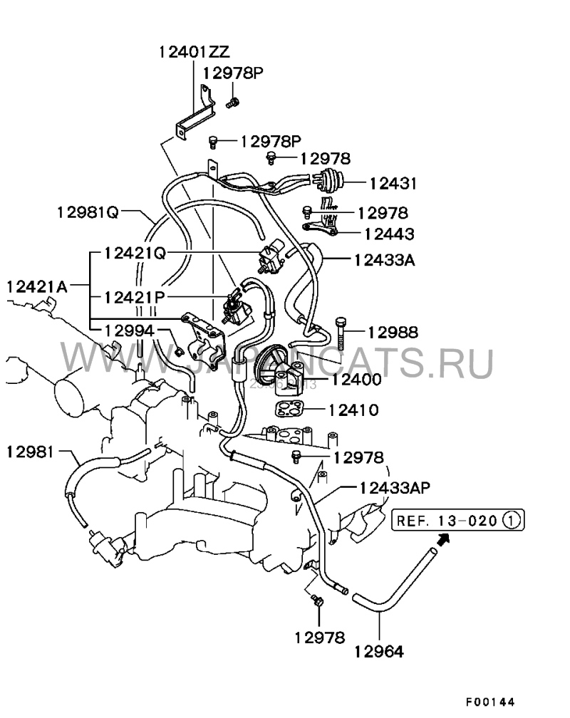

Не трудно))) капот поднимаешь, глазки то же и смотрим туда, где шумо-тепло изоляция, ближе к переднему краю, есть как бы окна, там к металлу приклеены наклейки со схемой и еще с чем то.
Как то встретил владельца, который год, как владел авто и был очень поражен, что там что то есть ::-D:
Просто он никогда не мыл эту деталь подкапотного пространства и картинка была под слоем грязи всегда. Ну как вариант, наклейку кто то мог сорвать...

Думаю картинка поможет :)

Спасибо! Грязи у меня там хватает! Картинку распечатаю и покажу м0старам!
