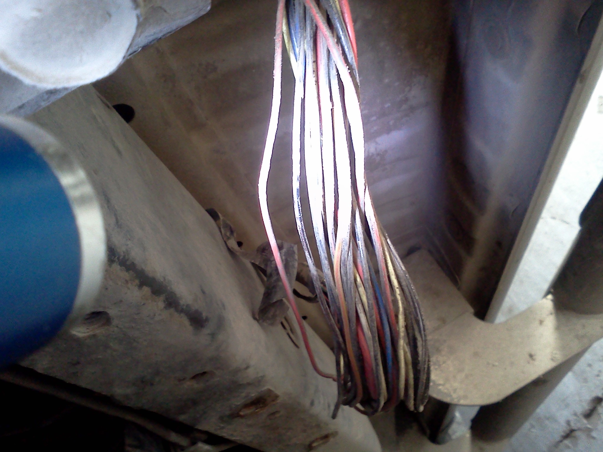

Re: Странное поведение АКПП на "гребенке"

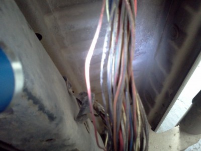

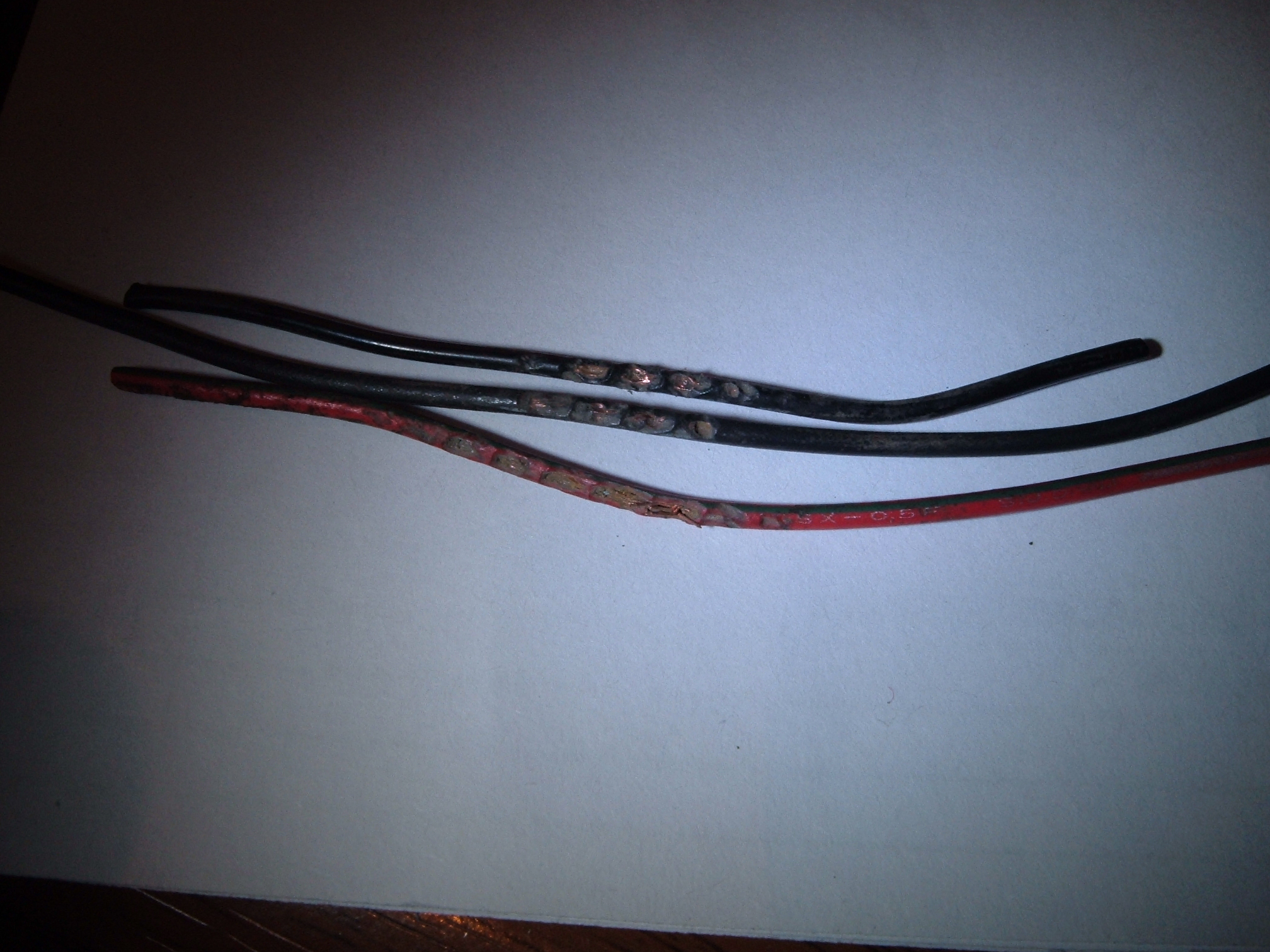

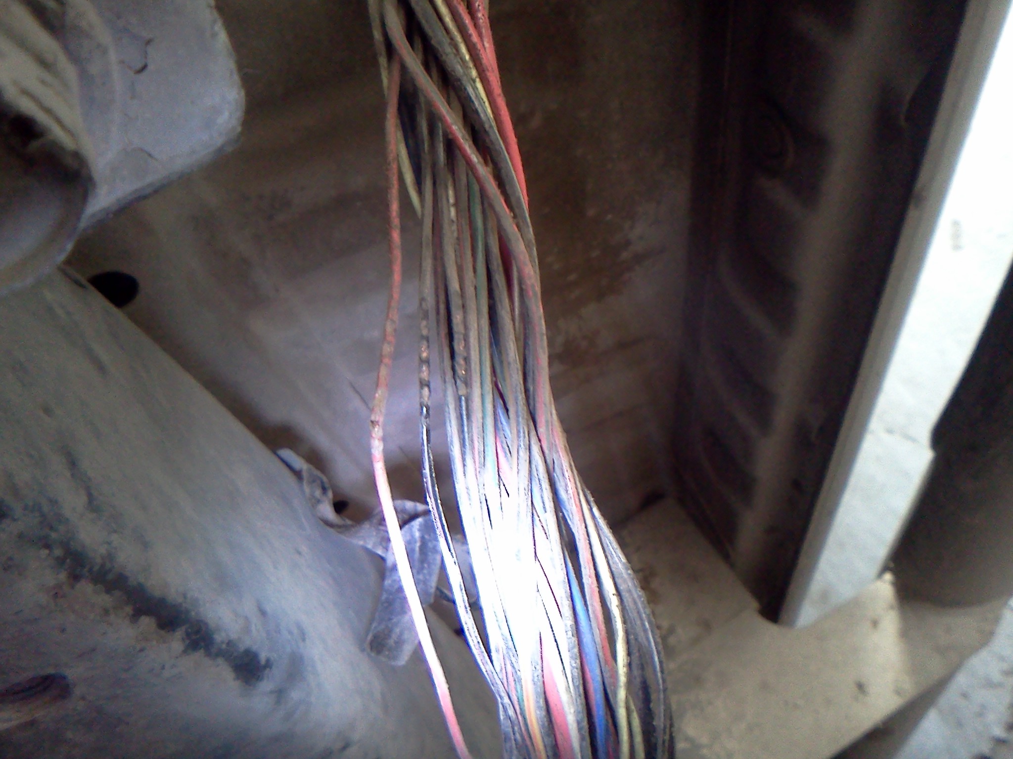

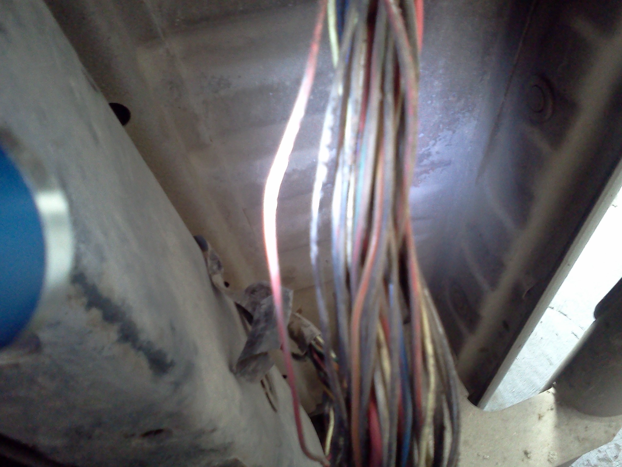

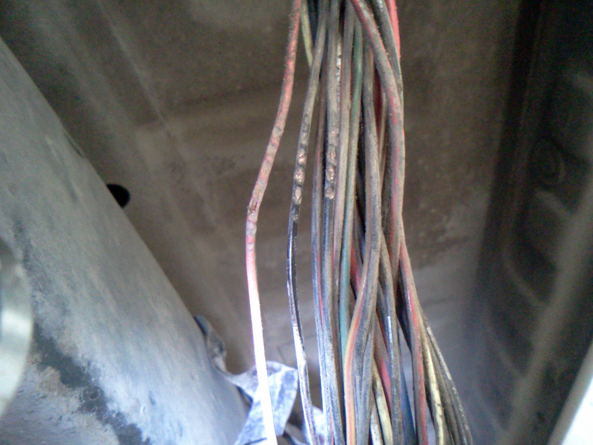

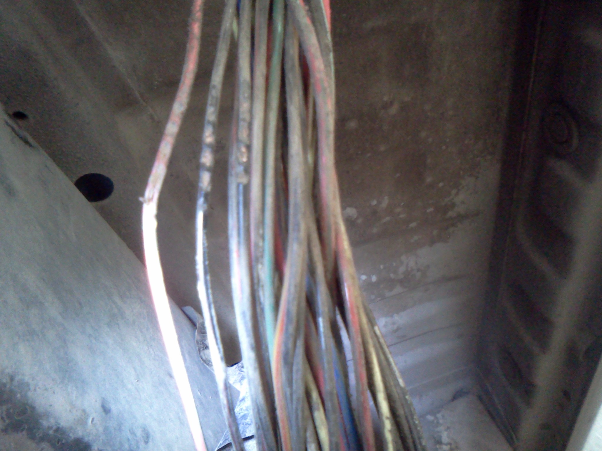

Ингибитор был одним из первых подозреваемых - был разобран, смазан и отрегулирован. Его состояние было очень хорошим, но профилактика тоже необходима. Только что вернулся из гаража. Решил пойти проверить злачное место про которое всегда упоминает уважаемый SNOOPER (большой ему кстати РЕСПЕКТ за заботу о нас неграмотных)!!! Место изгиба под водительским сиденьем, сантиметров 12-13 от резинки уплотнения, перетерта вся скрутка изоленты, 3 провода перетерты вместе с медью! Один провод красный перетерт в изгибе с изломом. Все это безобразие сдобрено хорошим слоем песка и пыли. Именно вместе изгиба. По всей остальной длине косы до коробки идеально чистые провода, даже как будто в какой-то липкой смазке. Вырезал эти куски, нарастил и спаял. Проверять уже было некогда, да и ошибка АКПП не постоянна. Буду ездить и смотреть дальше.Podzemshik писал(а):А не почистить ли заодно ингибитор? Может в нём от тряски контакт пропадает, и коробка не знает, в каком положении селектор...
Все равно спасибо!Podzemshik писал(а):Я плохо прочитал предыдущую страницу. Там уже написано про чистку ингибитора...
Это маленький экран виноват, я сейчас за границей.
А вот собственно и сама разделанная коса, правда фотографии в смотровой яме сделаны сотовым телефоном, но видно место и характер повреждений.
Все это время я ездил по всем дорожным покрытиям и могу сказать - ТЕМА ЗАКРЫТА! Проводка - основная неисправность. Спасибо ВСЕМ!
