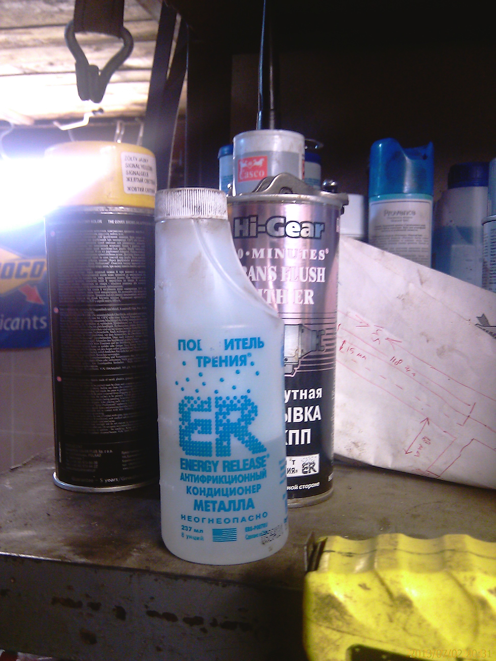

Re: Загорелся чек, ошибка не считалась
Вот он тот самый ERViktorF писал(а):Происходило также как описано выше? Загорались 3 лампы? Прошу прощения ER это что?
Нет, я им пока не пользовался и даже не покупал, но ребята которые занимаются ремонтом Элек и Спортов очень рекомендовали. Вот я чтобы не записывать название и щелкнул этот эликсир для наглядности.ViktorF писал(а):Дружище а тебя тоже спасло ER )))
Разьве не туда куда масло именно в бак?по поводу ошибки P-0093 вычитал на пикап форуме что лечится заливкой ER в топливо. в итоге купил баночку, залил в топливо
кондиционер металла (это может быть как ER, так же и SMT) заливается везде, где есть трущиеся поверхности: в акпп, в мосты, в масло двигателя, в топливо... пропорции написаны на баночки, в каждый узел свои пропорции...ViktorF писал(а):Разьве не туда куда масло именно в бак?по поводу ошибки P-0093 вычитал на пикап форуме что лечится заливкой ER в топливо. в итоге купил баночку, залил в топливо
по поводу применения его с топливом и решение проблемы неустойчивых оборотов, ЧЕКа при резком нажатии на газ в пол и прочих чудес я вычитал как на форуме, так и пообщался с человеком, у которого были ровно такие же симптомы, что и у меня и он их вылечил, именно ER-ом. после этого я и решил его попробовать.
до этого лил только в масло.
сейчас ER закончился, езжу без добавления его в топливо, сейчас уже где-то баков 5 на чистой дизилюке и пока все ровно.
