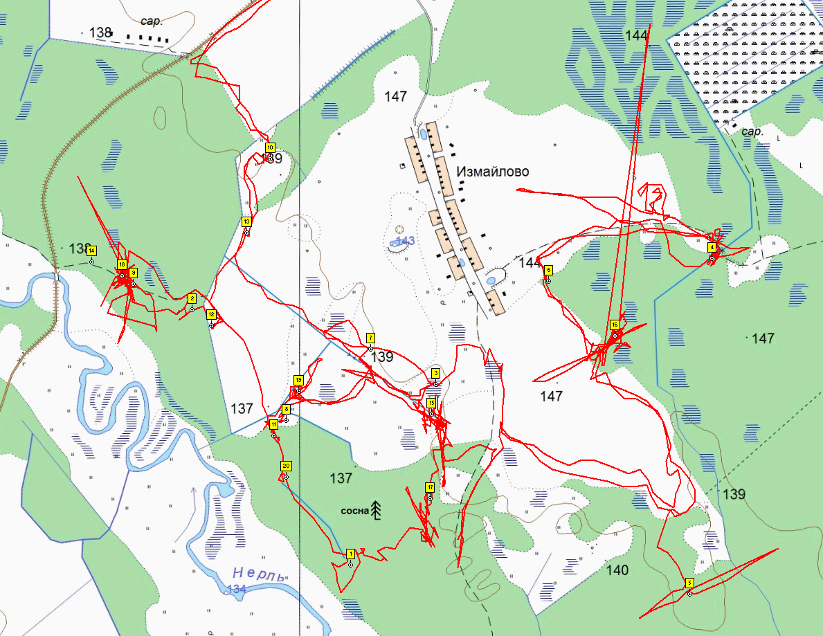

Вопрос скорее к Миколе, а может и ко всем.
Вот скрин нашего трека и точек в П2 :
Из него очень хорошо видно, что к некоторым точкам (2; 6; 9; 10; 19) не удалось подъехать (если судить по карте) на расстояние до 200-250 метров. Карта 250 метровка. Но ведь подъезжали вплотную для фотографирования.
Вопрос: из-за чего это? То ли это ошибка навигатора, то ли координаты давались из машины, которая не подъезжала к точке. Т.е. один человек идет к (условно) дереву и наклеивает бумагу, а второй сидит в машине "рядышком" и записывает координаты точки.
Я обсолютно без претензий, просто на будующее хотелось бы знать сам механизм записывания координат точек.
Хотя, сейчас подумал, судя по картинке, человек с навигатором "специально" отбегал в сторону и записывал координаты. Бред! Скорее всего это погрешность навигаторов.
Я специально не стал убирать все, что написал в надежде на то, что может все-таки расскажут как происходит запись координат точек. :=-O:
Чего-то я тут какую то чушь написал. Поздно уже, башка не варит. Не пинайте больно. Пойду спать.
Пы.Сы. Забаните, не обижусь. Просто интересно, это только у меня такая фигня?

Отвечу: когда ставлю точки, координаты забиваю на карманный гармин и четко у самой бумажки ::-D: В машине стоит компьютер с Озиком для представления общей картины и с Гармина координаты переносятся в него. У вас мог быть не правильно установлен датум, но тогда бы все точки съехали... Не могли ошибиться в последних цифрах при забивании координат? Бывает такое, что к середине списка строчки начинают рябить в глазах, а тем более когда это делаешь быстро.

Мы собрали все точки без проблем. Судя по картине, которую я вижу-все точки забиты правильно. Вы просто не доехали или поленились найти поъезд. Каждый раз, когда подъезжаешь не туда, но вроде бы точка рядом-осмотрись, подумай, а может все же есть параллельная дорога.
Единственное чем мы страдали-постоянным зависанием GPS. Даже Озик ни разу не завис :)

скрин с андроида? ... что за устройство?
(если так то - A-GPS это не полноценное решение, при плохом уровне сигнала сотовой сети он никогда правильно место не укажет.)

Андрей В. писал(а):Вопрос скорее к Миколе, а может и ко всем.
Вероятно ты точки не в том датуме забил. Скажем в пулково вместо WGS84.
у нас 19 из 20 точек четко бились, метр в метр. Как на озике так и на гармине.

На каком-то из дней рождений клуба (вроде в 2011 году) точки бились с разницей метров 30. Не поленись, походи-посмотри :) Вообще, нафиг еще штурман нужен? :)

Микола писал(а): У вас мог быть не правильно установлен датум, но тогда бы все точки съехали... Не могли ошибиться в последних цифрах при забивании координат? Бывает такое, что к середине списка строчки начинают рябить в глазах, а тем более когда это делаешь быстро.
Дтум WGS84. Координаты проверял несколько раз. Даже перезабивал. А вообще, может у кого сохранились координаты точек? Может выложите. Еще раз попробую перезабить.
Miss clumsy писал(а): Вы просто не доехали или поленились найти поъезд. Каждый раз, когда подъезжаешь не туда, но вроде бы точка рядом-осмотрись, подумай, а может все же есть параллельная дорога.
Мы не успели взять только одну точку. И у каждой фотографировались, т.е. подъезжали к каждой вплотную.
Фартовый писал(а):скрин с андроида? ... что за устройство?
Да, Андроид. Планшет Samsung Galaxy Tab 7.7 P6800 16Gb. Уровень сигнала сотовой сети ни как не влияет на работу GPS. По-моему. :shock: Вот если терялась связь со спутником, тогда ДА!
starosta писал(а): Вероятно ты точки не в том датуме забил. Скажем в пулково вместо WGS84.
По-моему, датум влияет только на привязку карты. Датум WGS84.
Miss clumsy писал(а):На каком-то из дней рождений клуба (вроде в 2011 году) точки бились с разницей метров 30. Не поленись, походи-посмотри :) Вообще, нафиг еще штурман нужен? :)
Да штурман бегал как заводной, только с Гармином. Вот в нем все сходилось.
Если я в чем-то не прав, поправьте меня, пжлст. Скорее всего, что-то в настройках ОЗИка.
Pajero II 1998г, 3л, 6G72, 24кл, АКПП., бодик 4 см., BFG М/Т КМ2 285/75R16, шноркель TJM, силовые бампера от МШУ, Come Up DV-9 12V, (пришлось снять), СВ.
Patrol 61 2003г., 4,8 литра, бензин, лифт подвески 2", BFG М/Т КМ2 285/75R16 - лето, Cooper 285/75R16 шип. - зима

У меня тоже точки бились не в миллиметр, однако, погрешность в несколько метров критичной не считаю...

Андрей В. писал(а): А вообще, может у кого сохранились координаты точек? Может выложите. Еще раз попробую перезабить.
Отправил в личку.

Андрей В. писал(а): Из него очень хорошо видно, что к некоторым точкам (2; 6; 9; 10; 19) не удалось подъехать (если судить по карте) на расстояние до 200-250 метров. Карта 250 метровка.
Двести метров - стандартная погрешность для случая, когда датум WGS84 путают с Пулково.
Вообще, я пришел к выводу: чтобы точки нормально бились - Гармин онли.
Но ведь половина точек четко совпала.

Im_loco писал(а):У нас точки бились идеально, почти метр в метр. Видать у тебя какие-то проблемы с приемником или ещё чем :(
Единственное что, так наш жпс покидал нас на местности знатно :*CRAZY*: дошло до того, что я поворачиваю налево, а озик пишет трек направо ::-D:
Бугагашечки ::-D: ::-D: ::-D: А чой то Вас так штормило странно? ::-D: А местами похоже вапще на вертолете летали ::-D: ::-D: ::-D:

Перезабил все точки, все тоже самое.
Единственный вывод к которому я пришел. Если посмотреть внимательно на скрин (см. 1 пост) то хорошо видно, что все совпавшие точки находятся на открытой местности, а не совпавшие в лесу. Скорее всего тупо терялась связь со спутником и получался "недоезд" до точки. Как-то так.

Андрей В. писал(а):Перезабил все точки, все тоже самое.
У вас на картинке все точки смещены одинаково.
Уверен, проблема или с датумом карты или с датумом при заведении точек.
на потерю связи совсем не похоже.
Попробуйте на другой карте ?
