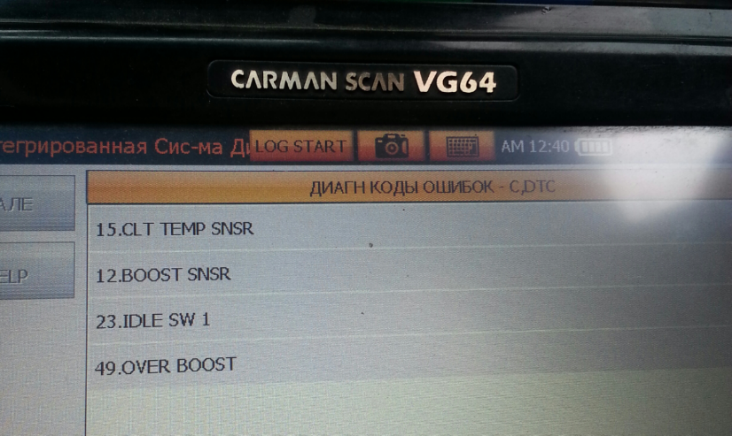

только сделал одно начинаются другие проблемы
итак 1.после смены датчика температуры двигателя когда машина долго стоит(более 10 минут) заведеная выскакивает чек-сканер показал 4 ошибки если заглушить и завести чек пропадает.2. на прогретую нет тяги с места(на парковке тоже обороты медлено поднимает),если давать газу и резко опустить педаль обороты плавают и может заглохнуть,особенно при трогании назад.Пробовал двигать тнвд на раннее зажигание,ноль эмоций.обороты холостые около 700,на прогретом около 500 плюс завод взрывом.на холодную подтраивает,и на скорости около ста тоже.у меня два варианта-цепь перекинуть на зуб(куда?) или же насос наладом дышит.может еть еще варианты причин?
электронный ТНВД :-(
