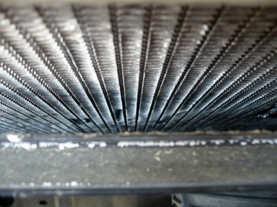

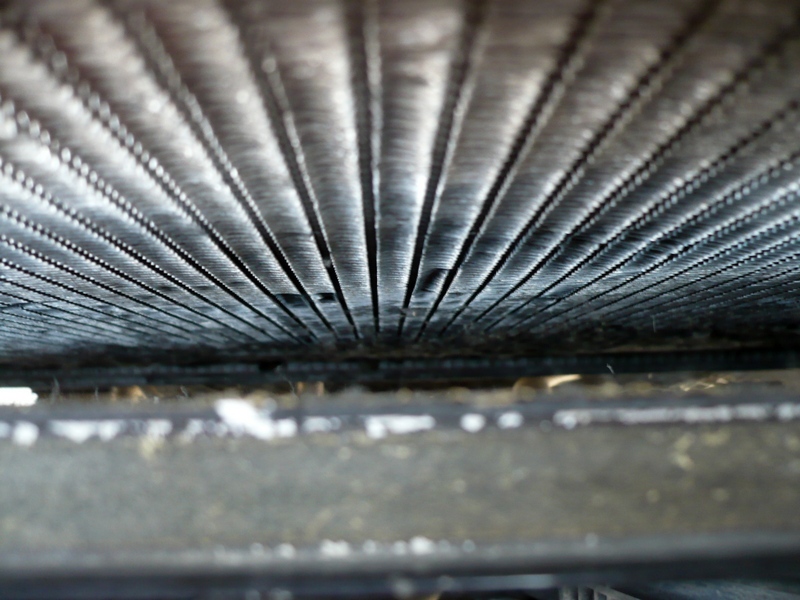

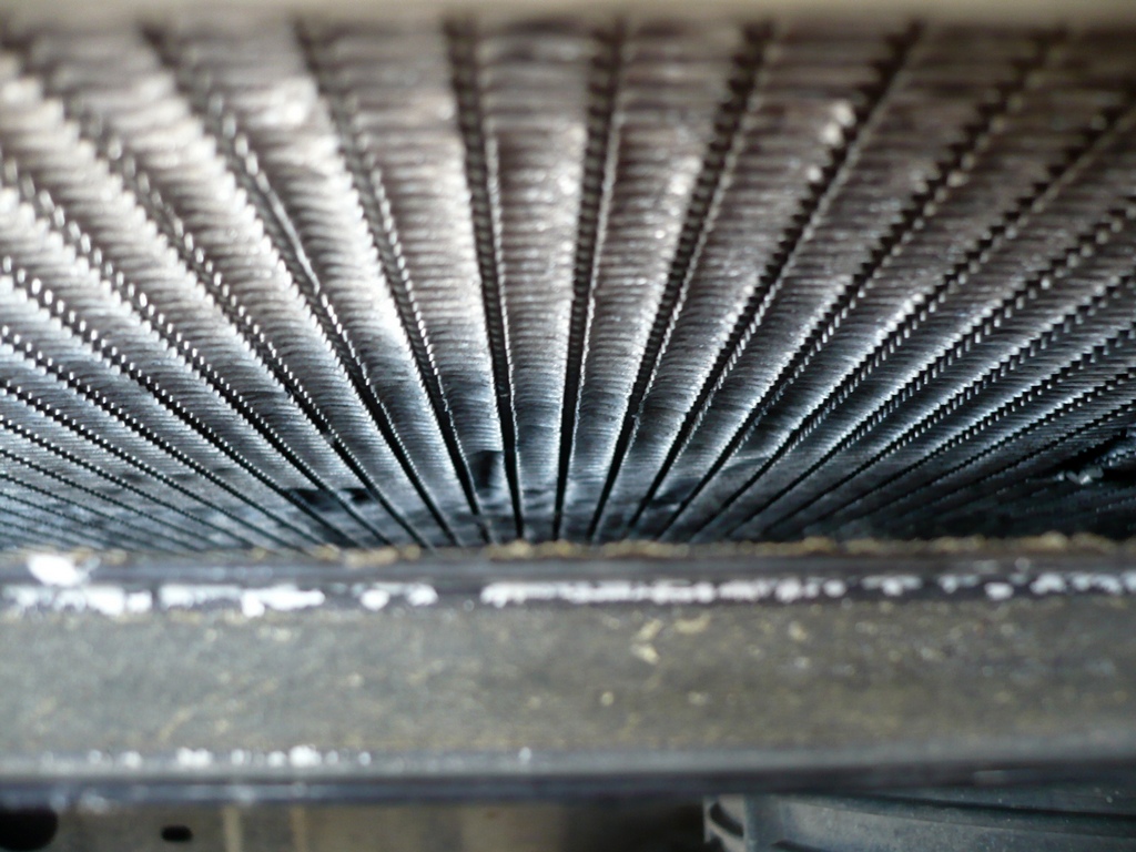

может действительно управляющая плата на приборке(та которая сзади винтами прикручена) дурит голову......
вот визуальное состояние радиатора
сегодня +29... на ХХ выше стрелка чем на 9 часов не поднималась....(чудеса)
при перегреве(в пятницу прошлую, когда это и произошло) специально, когда в пробке стоял, вышел,послушал-гудит кондейный вентилятор.....
