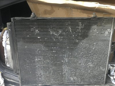

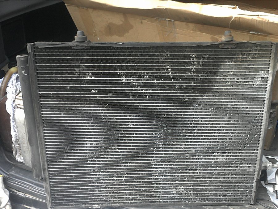

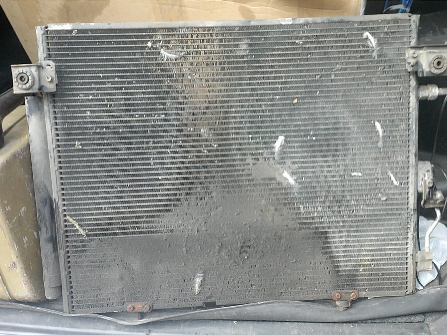

1. Старый радиатор лежит в багажнике. Он, конечно, страшный, грязный и замятый. Но реально ли его как-нибудь протестить? Убедиться в самом ли деле он сгнил и подлежал замене. Ведь меняли его там же, где и подписывали на замену. Если таки проблема была не в нем, то буду предъявлять претензии.
2. Когда систему заправил, то сказал, что давление в норме. Мы еще подождали минут 7, пока просрался задний контур и начало везде холодить. Если бы где-то была утечка, то было бы это сразу заметно? Ну, например, давление бы падало? Потому как по упомянутым в самом начале признакам (слабый холод и последующее потепление) я почти уверен, что на момент заправки утечка уже была. А в этом случае получается, что так или иначе меня наеб%ли.
Вот фото радиатора..

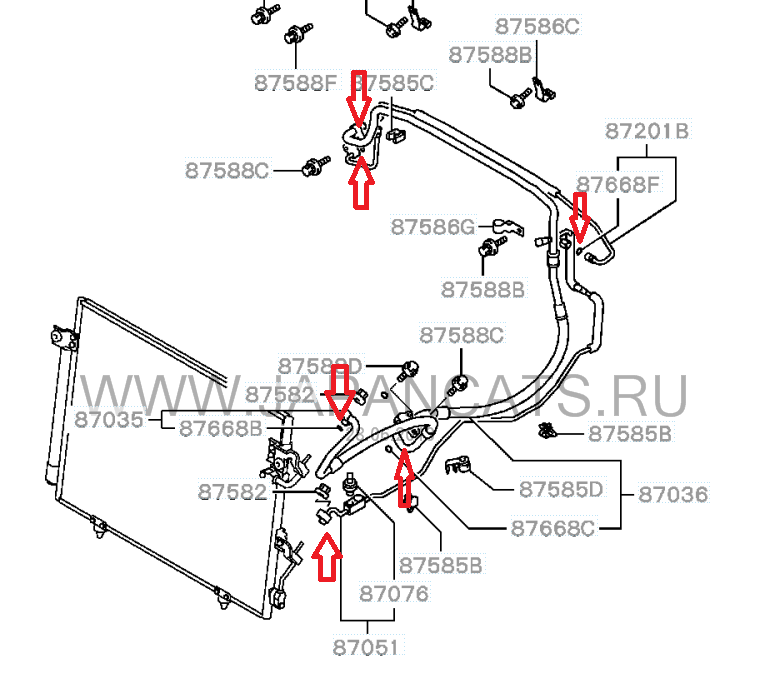

Вот тут меняются колечки резиновые (это под капотом) где у длинного пыжа есть ещё соединения, я не знаю

Кстати,а где вообще проходят трубки заднего контура? Самому их реально увидеть?

Снизу автомобиля проходят. Их видно. Забей в поиске "сгнили трубки заднего кондея" и читай

Спасибо. Я написал, а потом пошел поиск посмотрел и нашел..HiTEX писал(а):Снизу автомобиля проходят. Их видно. Забей в поиске "сгнили трубки заднего кондея" и читай
Но что-то полазил и только трубки печки нашел, а кондея не узрел..
