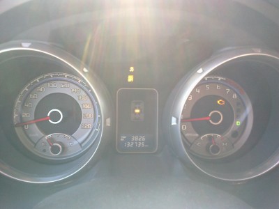

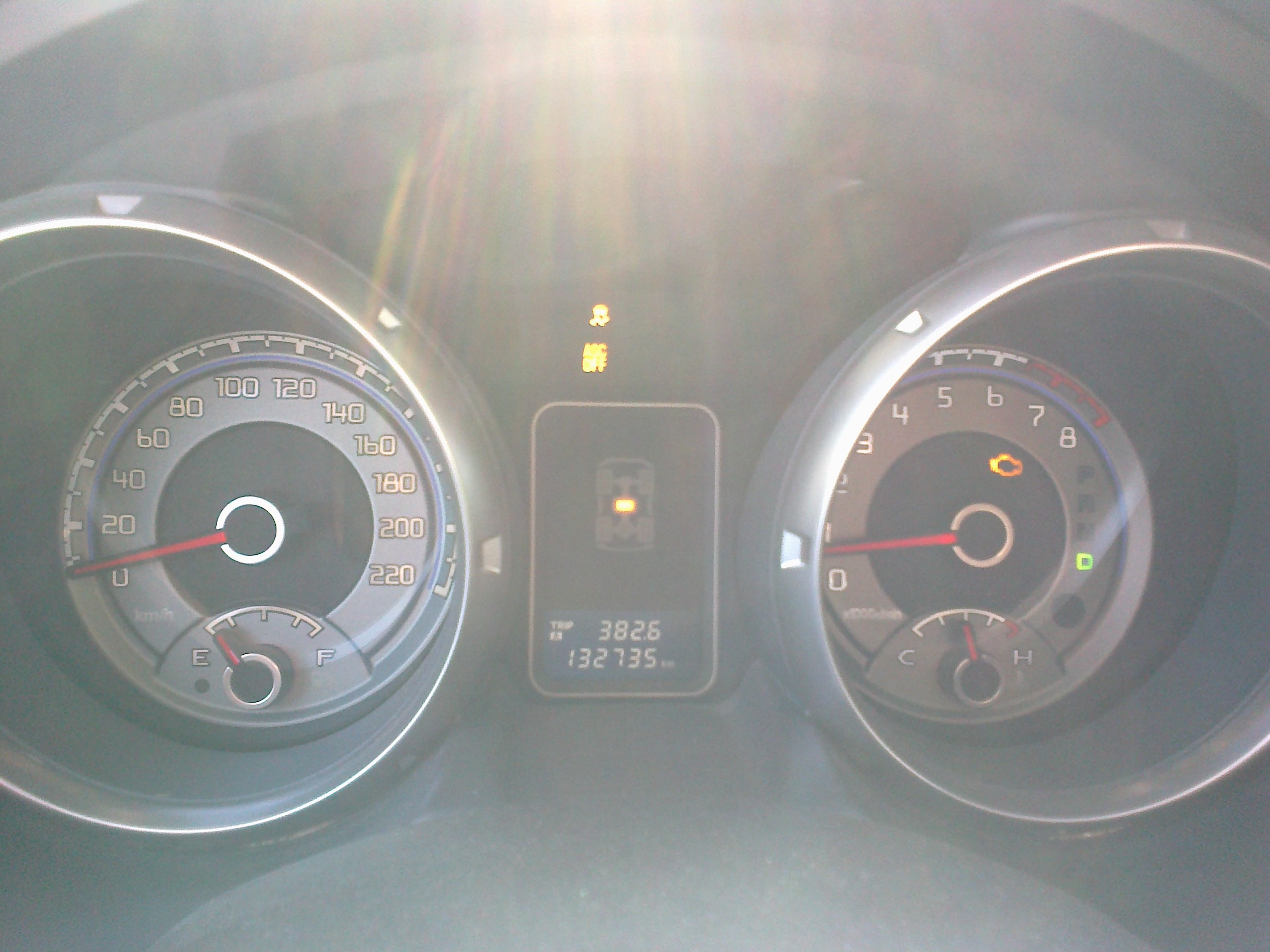

горит лампочка ASC-OFF, лампочка чек, лампочка скользкая дорога, и моргает лампочка блокировки кпп, двигатель 3.8 бензин. искал по форуму ответ нашел только по дизелям.

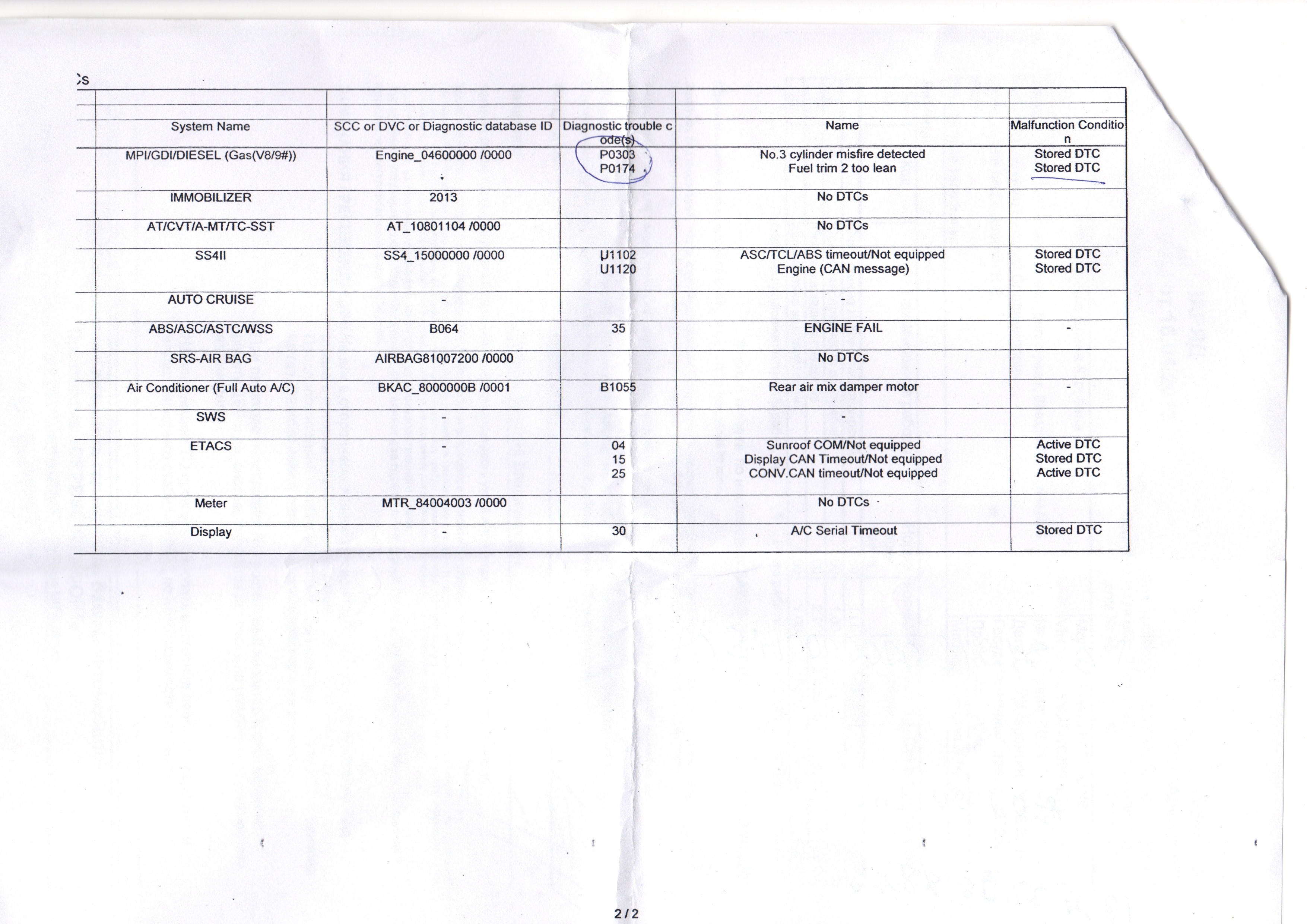

машина заводится и едет нормально. периодически загораются все эти лампочки, зажигание выключишь потом включишь все нормально, потом опять загораются.тянет нормально. могут загораться все лампочки кроме чека. компьютерная распечатка кодов неисправностей.

Р0303 говорит о пропусках воспламенения в третьем цилиндре. Чудес не бывет, если свеча и катушка новые, тогда управление цилиндром, форсунка, управление форсункой, мало вероятно, но может подсос воздуха, ну и классика жанра зависшие клапана и кольца .

Управление цилиндром, здесь имелось ввиду в первую очередь катушка, свеча. Проверять сигнал пришедший на катушку, проверять катушку, как вариант можно попробовать сменить с другим цилиндром катушку, если ошибка изменится, то дело в катушке 100%, будете менять катушки, проверить компрессию по всем цилиндрам и проклеить герметиком весь впуск.
По газу конечно то же может быть, поэтому нужно заправить бак бензина, сбросить все ошибки и поездить пару дней на бензине. Если ошибки появятся, то либо совсем криво газ установлен (давно газ стоит?) либо газ не причем. Если ошибки не появятся, тогда переходить на газ и смотреть в какой момент и после чего они загорятся.
174-я ошибка может быть следствием ошибки 303-й, так как при пропусках воспламенение топливо не догарает и попадает в катализатор, где успешно может догарать, так же эта ошибка может быть следствием подсоса воздуха или вышедшего из строя датчика (лямбды), не правильно установленного или отрегулированного газового оборудования. Выясняй когда и при каких условиях появляются ошибки, там думать будем)))
