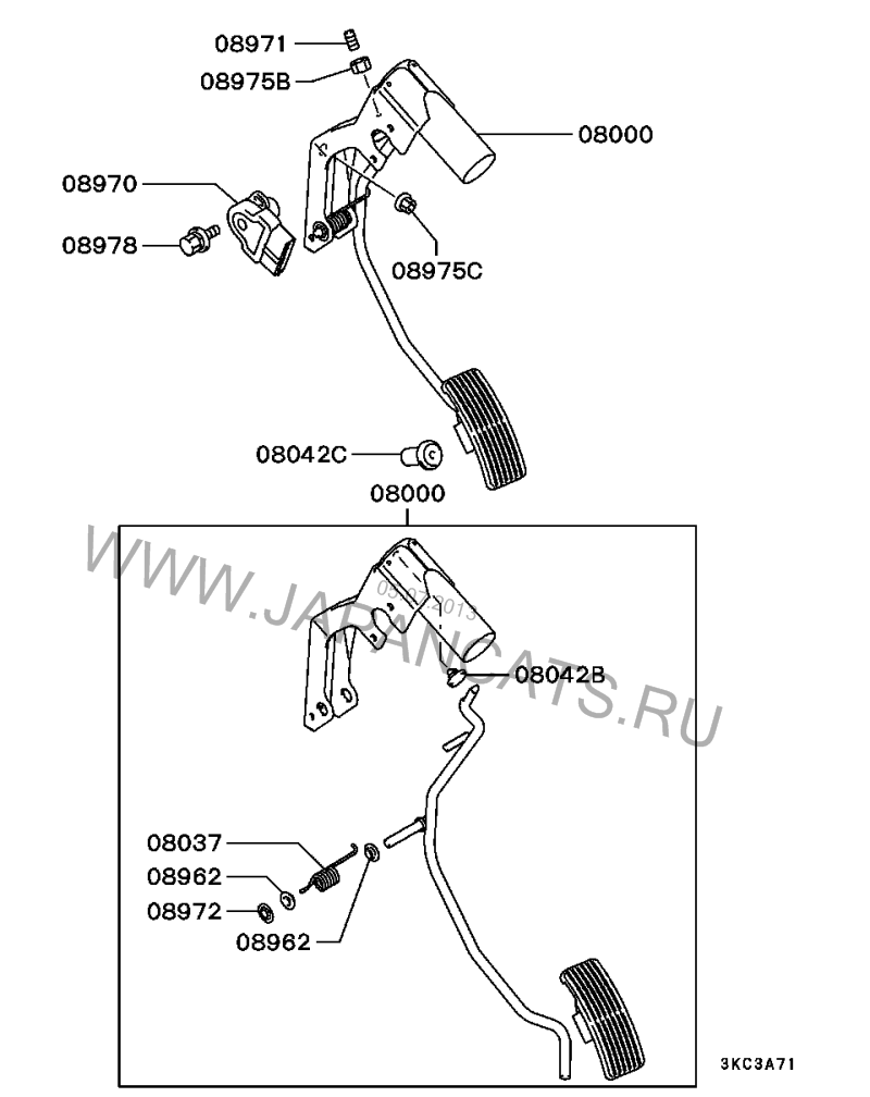

Дружище, точно такая же проблема и у меня...... У своего корефана продиагностировал - выпала ошибка 78 "Датчик положения педали газа" на Boshe. В отличии от 3-х литровых ( там тросик) у нас сигнал от педали на заслонку подаётся через резистор возле педальки. И дорожка на нём как и у датчика уровня топлива в баке со временем перетирается в наиболеее используемом месте. Лечение - замена датчика положения педали газа. . У нас в Украине 600 грн. б/у. Такая же проблема и у меня.... Жду запчасть.... Извините за орфографию.... день молодёжи.... Всех с праздником!
Re: Встает в аварийный режим, при спокойной езде. Хэлп!!!
Спасибо! Тоже склоняюсь в сотрону датчика положения педали акселератора, одно сомнение: почему зимой поломка так о себе не напоминала? если не найду однозначного решения начну именно с этого датчика.( уже подискиваю варианты подешевле).

На днях придёт датчик положения педали. Как поменяю - сразу отпишусь.

Значит как было у меня. Подключили всю эту Бошевскую технику к машине и поехали. Переживал чтоб с ТНВД всё было нормально, т.к. где только интересовался - с ремонтом его в Украине дела обстоят никак... Так вот при езде и когда выпал "ЧЕК" все параметры были в норме: и давление 4,8 и заслонка и форсунки и ещё несколько датчиков, а датчик положения педали показал без "газования" (нога убрана) 3,8 мВ (могу ошибаться кажется миливольты), затем при плавном нажатии пошло повышение до 4,7, а потом на убывание почти до нуля при полностью выжатой педали. Как объяснил товарищ, такого не должно быть: с нуля и до упора вольтаж должен падать от верхнего показания до нижнего постепенно без прыжков....., т.е. где-то есть провал в дорожке. Вроде так, как смог объяснил по-крестьянски на пальцах....Konstantin.La писал(а):Как я понимаю, после 30-и секундной стоянки "ЧЕК" гаснет? Если да, то тебе надо поймать момент с горящим чеком подъехать в сервис или к друзьям с OBDII адаптером и считать ошибку, а не менять наугад запчасти. Ехать с погасшим "чек" - бесполезно. Мультитроникс у тебя показывает что угодно, но не ошибки двигателя.

CImage.ashx.png[/attachment][attachment=0]Вот и поменял я датчик положения педали газа оригинальный номер MR 578790 и забыл про данный трабл как про жуткий сон. Пол дня насиловал машину в разных режимах, в особенности чуть ползая, раньше бы уже раз десять чек вылетел, а тут всё гуд! Так что корень зла там. На схеме деталь 08970. Куплена с англичанина за 600 гнр.х 4 = 3200 руб.
У меня то же проблема разрешилась заменой датчика педали акселератора, всем спасибо! в отдельности - Piligriм(у)
