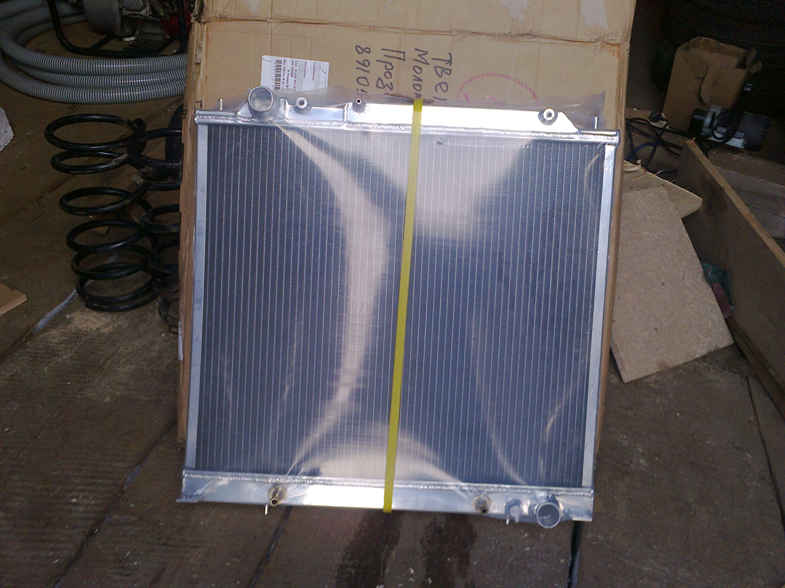

Радиатор сварной люминь не интересует,крепления можно любые приварить аргоном.Увеличеной емкости.

Дедон69 писал(а):Радиатор сварной люминь не интересует,крепления можно любые приварить аргоном.Увеличеной емкости.
подскажите высоту? максимально что у меня получилось запихнуть это от челенжера 2.8 радиатор высотой 50 см, и толщиной 32 мм. но млин без бодика трубки ГУРА резать нужно....
Высота по бачкам 59см ширина 60см толщина 40мм. Радиатор Делика с 2.8.
