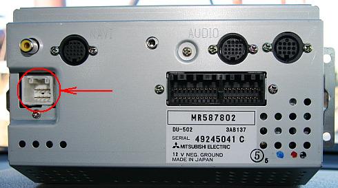

Добрый всем день вопрос такой ,давно хотел вместо штатного дисплея поставить рестаил дисплей от п3 2003 года,MR587802(Du-502)но нашёл от Mitsubishi Grandis MR587803 (DU-510) кто в курсе будет ли он работать разъём там на вид вроде идентичный,может кто ставил себе,поиском не нашёл,у меня п3 2000 гв 4m41 спасибо.

lunik писал(а):Добрый всем день вопрос такой ,давно хотел вместо штатного дисплея поставить рестаил дисплей от п3 2003 года,MR587802(Du-502)но нашёл от Mitsubishi Grandis MR587803 (DU-510) кто в курсе будет ли он работать разъём там на вид вроде идентичный,может кто ставил себе,поиском не нашёл,у меня п3 2000 гв 4m41 спасибо.
для 3-го Паджеро подойдет либо 4хх-я серия (несенсорный экран), либо 50х-я серия (сенсорный экран), а вот с 51х-й серией не получится, т.к. она подключается к CAN-шине, которая есть в Грандисе, но нет в 3-м Паджеро -- если и удастся запустить, то климат показывать не будет, расход показывать не будет, температуру показывать не будет и т.д.
